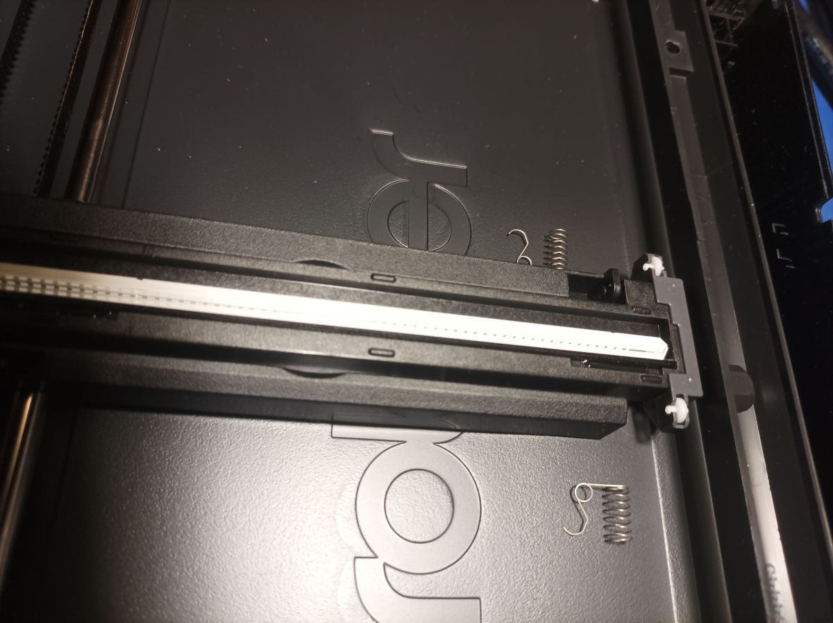

    Drukarka zakupiona od oszusta na OLX.
    Po włączeniu hałasują, jakby pasek przesuwał się po zębatce.
    Pierwszy błąd był AF.
    Rozkręciłem skaner i wypadły 2 sprężynki, jak na obrazku.
    Gdzie mam je umieścić?
    Sprężynki na tle otwartego skanera drukarki.
    P.S. Podpiąłem skaner od sprawnej drukarki i jest efekt taki sam, tak jak na filmie.
    http://film.moj.pl/315.mp4
    Co więc jest uszkodzone?

    Dziękuję @endriuf, skaner złożyłem, ale cały czas jest źle.
    Jak włączę normalnie, to listwa wyjeżdża normalnie z bazy, wraca i rzęzi pasek, jak na filmie, a na wyświetlaczu błąd AF.
    Podpiąłem skaner od swojej drukarki - to samo.
    Wszedłem w Maintenance mode i tym razem zachowanie jest identyczne, ale błąd inny: "MachineError50".

    Uszkodzona lampa, uszkodzona taśma ew. ktoś już wymieniał lampę i nie jest poprawnie skalibrowana z płytą. Do tego pewnie będzie potrzebny soft do drukarki którego nie mam. Jeśli głowica jest sprawna (w co wątpię), to najtaniej wyjdzie wymiana płyty i lampy z innej drukarki. Gdyby interesowała cię taka opcja to pisz na PW.

    Lampa świeci. Jak pisałem, podstawiam skaner z mojej drukarki i też rzęzi.
    Tylko jak wejść w tryb kalibracji przy błędzie 50?
