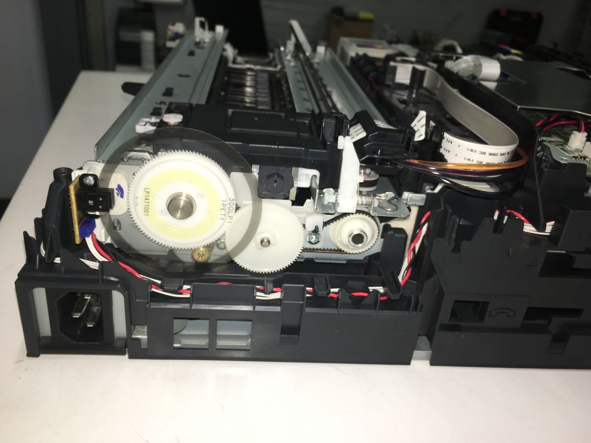

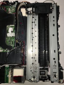

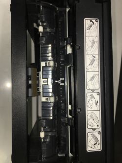

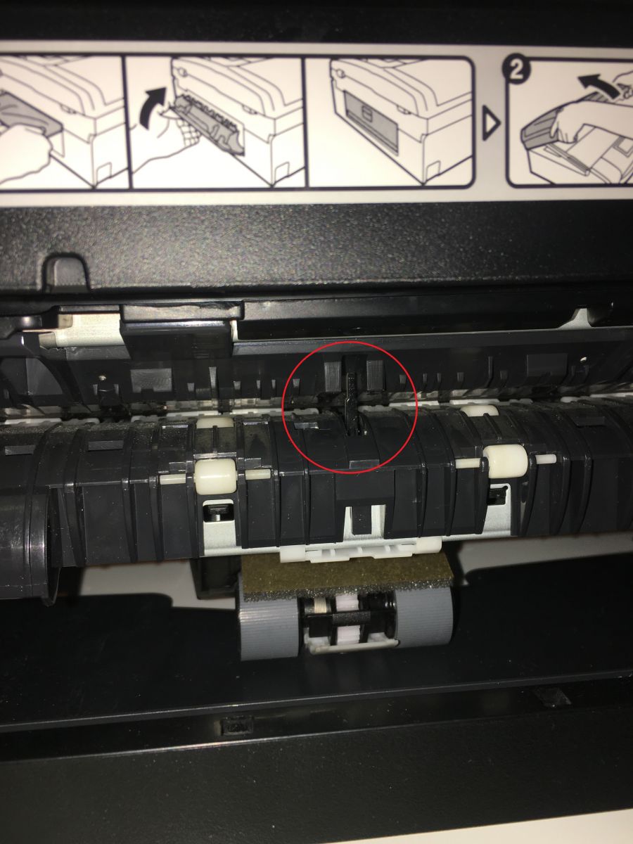

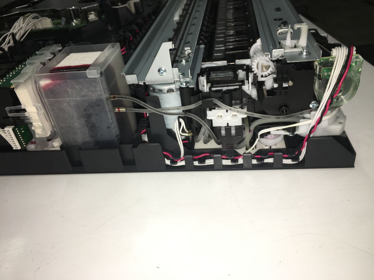

    Dzień dobry. Jak w temacie, mam problem z drukarką mojej dziewczyny: Brotherem DCP J315W.
    Drukarka załącza się, jeździ głowicą, ale nie obraca rolkami. Po chwili wyrzuca błąd "zator papieru" (bez kodu).
    Silnik nie jest spalony, głowica wydaje się być ok, czyściłem enkoder - brak zmian.
    Dorzucam krótkie video i kilka fotek, ponieważ może jej coś fizycznie dolegać, i ktoś to zauważy (niestety mimo pracy w serwisie PC, kompletnie nie zjamuje się drukarkami :roll: ) - ponieważ dziewczyna wspominała coś o tym, że z drukarki wypadła "jakaś rolka czy coś". Niestety nie udało mi się dojść do tego, o czym mogła mówić.

    Spróbuj zgodnie z sugestią oprogramowania zajrzeć za klapkę z tyłu drukarki. Tam powinnna być flaga, czyli taka czarna, plastikowa, ruchoma dzwigienka, która jest pochylana przez wsuwany papier. Może wyskoczyła z zawiasów, może jest ułamana...

    Jeśli chodzi o flagę, to rozumiem że o tym mowa?
    Brother DCP J315W - Błąd "zator papieru". Rolki nie kręcą się
    Wygląda ok na oko, aczkolwiek nie mam porównania.

    Sprawdź czujnik który jest pod pompką z prawej strony , często zalewany jest tuszem i też w tedy daje komunikat zacięcia papieru.
