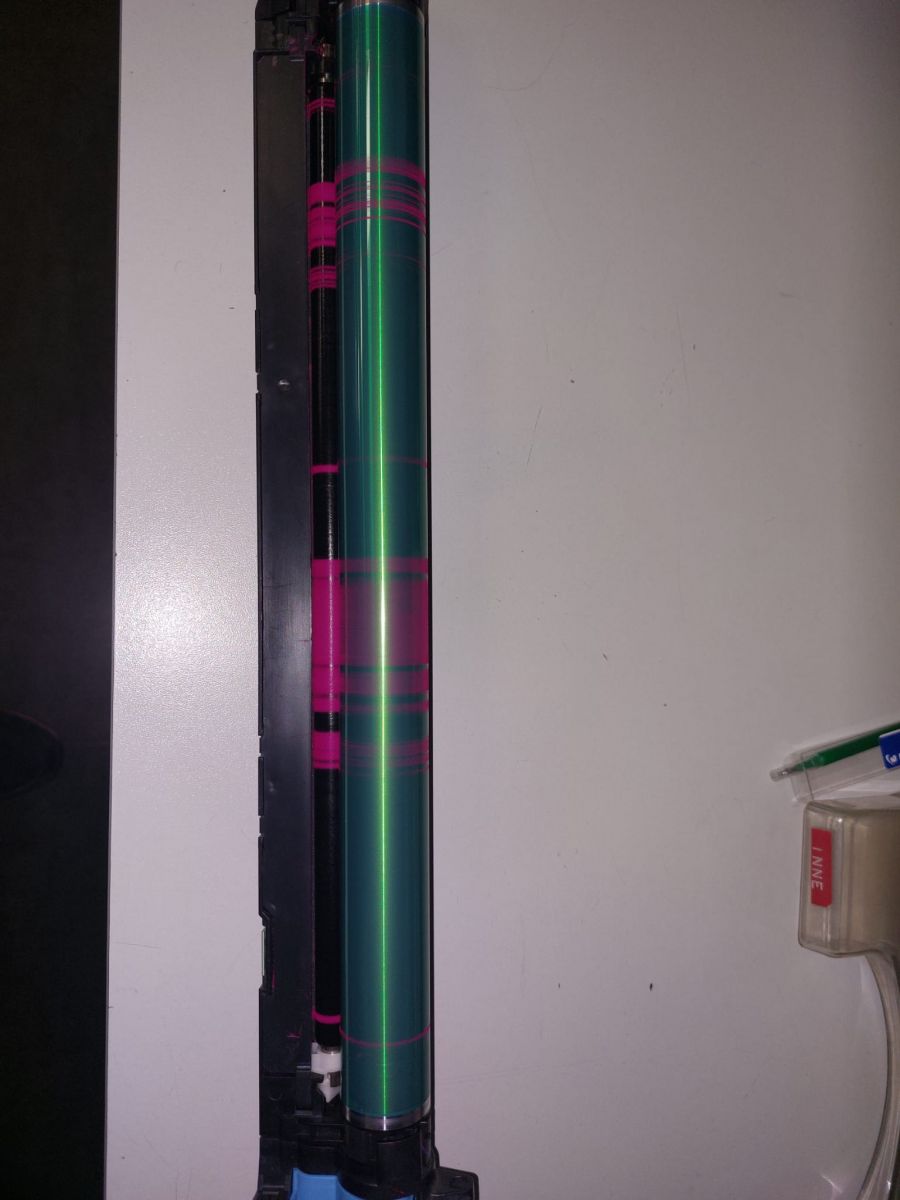

    Mam pod opieką niesforną bizhub c250i. Całość około 165k kopii. Moduł Magenta robi jak na zdjęciu.
    Moduł magenta Konica Minolta bizhub c250i na stole
    Opiszę pokrótce historię.
    Moduł pierwotnie został zregenerowany: OPC, listwa, Rolka ładująca, czyszcząca, chip.
    Po jakimś czasie zaczął robić podobnie jak na foto. Wymieniłem listwę. Po czasie znowu to samo. Wymieniłem moduł na inny refabrykowany. Po kilkunastu dniach to samo. Więc do tego nowego modułu poszła nowa listwa. I dalej to samo po kilku dniach. Ktoś miał podobne doświadczenia ?

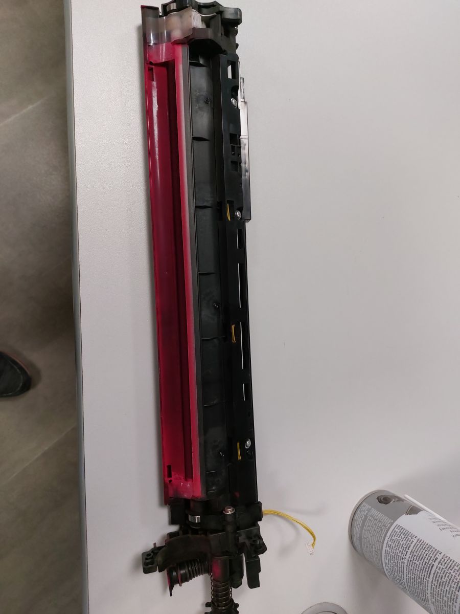

    To co masz na zdjęciu to już efekt końcowy "sypiącej" developerki. Po wyczyszczeniu modułu bębna powinieneś wyciągnąć developerke i jej się przyglądnąć, jeżeli wałek magnetyczny jest ok, z powrotem do maszyny, założyć posty toner, wcześniej możesz odessać toner z hopera, następnie wydozować toner, jak Ci zawoła o nowy to wtedy jeszcze raz wyczyścić bęben, włożyć sprawdzony oryginalny toner i powinna działać.

    Wyciągnę i sprawdzę ta wywoływaczkę i zobaczę po wyczyszczeniu jaki będzie efekt.

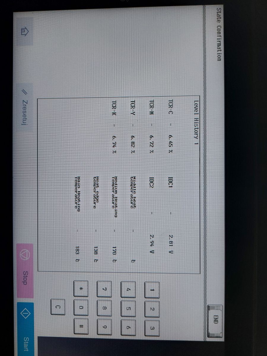

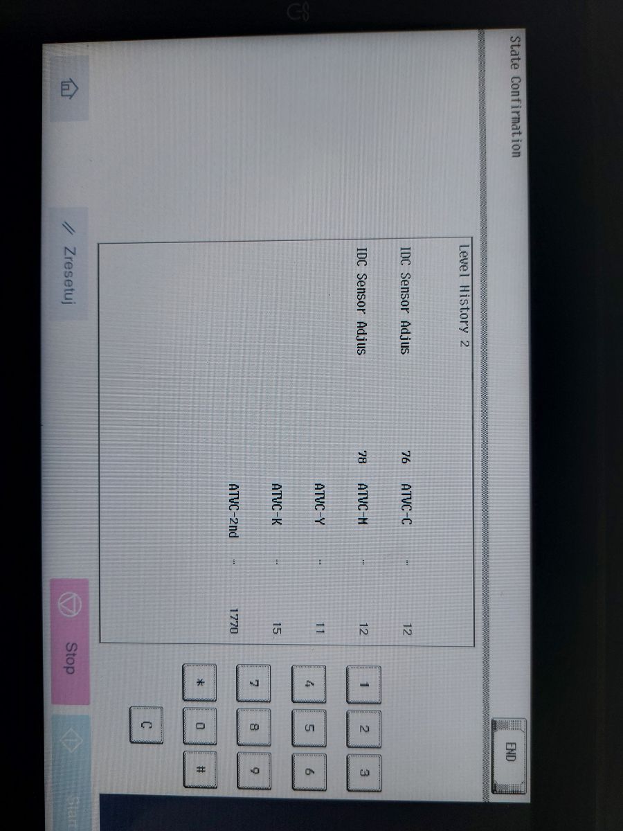

    Edit: wywoływaczka wygląda idealnie, jeżyk rownomierny. Podczas kręcenia nie dymi. TCRy w porządku. Brakuje mi pomysłów. Po wyczyszczeniu budzenie zaczyna się po kilku kopiach.
    Moduł wywoływaczki z drukarki leżący na jasnej powierzchni obok pojemnika z sprayem. Ekran z danymi dotyczącymi TCR i temperatury kopiarki Ekran z ustawieniami toneru w kopiarkach

    Jak dla mnie, wywojka jest do wymiany, ALE możesz ją wydozować, ile się da, następnie odpalić (reset tcr), dla wykluczenia zamień miejscami bębny kolorowe.

    Po zamianie bębnów miejscami problem przenosi się wraz z bębnem na inny kolor. Chociaż może to nie jest miarodajne, ponieważ chyba by należało przy takiej operacji wymienić listwę i wtedy zweryfikować po czasie.

    Nie chyba, na pewno. Wcześniej czyszczę ładujący i bęben (bez rozbierania, delikatnie szmatką) jak jest ok to zostawiam jak nie wymiana.

    Nie kreci się rolka ładująca.
