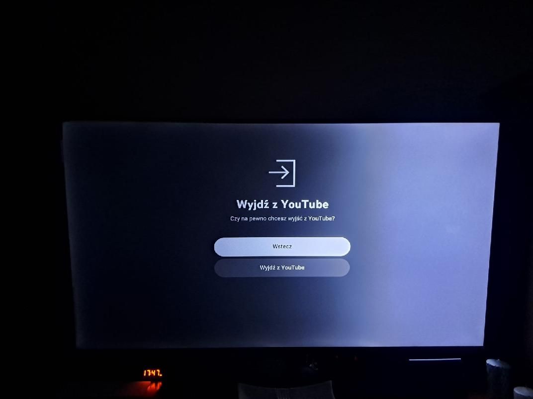

    Telewizor jak w temacie 70 cali trafił z usterką jak na zdjęciach poniżej - osłabione podświetlanie lub jego brak z lewej strony ekranu
    Telewizor z nierównomiernym podświetleniem ekranu, przyciemniona prawa strona. Telewizor z przyciemnioną prawą stroną ekranu. Telewizor z przyciemnioną prawą stroną ekranu w menu wychodzenia z YouTube.
    Po wymianie listw LEDowych efekt jak na załączonym poniżej filmie - przyciemniona prawa strona (LED-y ok - świecą równo na całej powierzchni oraz zmienione barwy, ponadto jakby następowało płynne odświeżanie obrazu.
    Ponieważ zbyt mało naprawiam takich TV pytanie czy to do wymiany T-CON czy raczej jakimś cudem uszkodziłem matrycę ?
    Proszę o pomoc

    Ja bym zaczął od tego dlaczego diody prześwietlają przez matrycę. Założone takie same jak pierwotnie ?
    Jeśli tak to chyba źle poukładałeś warstwy bo nie powinno być widać punktów świetlnych.

    Diody zamienniki potrafią być tak widoczne... Trzeba dobrze przykleić białą folię refleksyjną aby nie odstawała od blachy. A usterka wygląda na uszkodzenie matrycy. Odepnij wszystkie taśmy obejrzyj piny, przemyj taśmy kontaktem ew. zamień je miejscami/ odwróć. W ostateczności t-con do podmiany. Jeżeli to nie pomoże to niestety matryca.

    This matrix has external left and right drivers.
    Is there an affected driver?
    In this case, 3 pcs are removed. drivers /lright/

    Diody prawdopodobnie są zamiennikami jednego z dwóch dostępnych w polskich sklepach i nie były wcale tanie (ponad 300 PLN). Wymieniłem oczywiście wszystkie. Też mnie zaskoczył efekt prześwietlania. Warstwy raczej zostały założone w porządku - tak jak zdjąłem, tak samo zostały przeniesione i ponownie założone na metalowy szkielet TV. Poważne wątpliwości mam co do folii refleksyjnej, bo była przyklejona "masakrycznie" i być może faktycznie się odkleiła - może pokuszę się o ponowne rozebranie matrycy. Niemniej jednak to raczej nie wyjaśnia przyciemnienia obrazu i jego "pływania" przy zmianie kolorów. Na pewno obejrzę jeszcze raz wszystkie taśmy, choć rozpinałem tylko te od T-CON. Coś czuję, że będę zmuszony działać z driverami, wg sugestii kolegi jeloi - jak dobrze rozumiem, to w tym przypadku wymienił już 3 sztuki.

    It is obtained when reflective paper is not well glued.
    I have not changed. I assume a damaged side driver on the right.

    Pytanie za sto- czy podkleiłeś odbłyśnik do wanny taśmą dwustronną i czy nie zamieniłeś stron dyfuzora? w sensie założony do góry nogami?

    Witam ponownie - udało się troszeczkę podziałać w temacie i tak: odbłyśnik poprawiłem ponieważ miejscami nie dolegał do blachy jak należy - poprawa spowodowała że praktycznie nie widać punktów świetlnych diod podświetlających - ogólnie wyrównało się podświetlanie - jest ok do przyjęcia, wszystkie folie - dyfuzory założone poprawnie. Pozostał efekt przebarwienia i częściowego "wpływania" obrazu szczególnie widoczne przy duże dynamice zmian obrazu i kontraście - oczywiście jak poprzednio pisałem tylko na prawej połowie matrycy. Taśmy od T-CONa zamieniałem miejscami - bez zmian, na dole matrycy mam cztery płytki drukowane łączone między sobą (parami) również taśmami po wypięciu których gaśnie 1/4 ekranu (czarno) z lewej lub z prawej strony ekranu. Natomiast po wypięciu (pojedynczo) każdej z taśm od T-CON dzieją się przedziwne wizualne efekty na ekranie - ekran jest albo całkiem ciemny (oczywiście podświetlony ledami) albo w środkowej części ekranu jakieś dziwne smużenie rozbłyski etc. Potraktowałem również zmrażaczem scalaki na T-CONie i na jednej z dolnych płytek klejonych do matrycy - bez zmian. Sprawdziłem też zasilacz - na oscyloskopie brak znaczących tętnień. Jeszcze może pokuszę się jednak na wymianę T-CONa ale po konsultacji z klientem który to zastanawia się nad wymianą telewizora (jednak na mniejszy).
    Dziękuję za otrzymane rady i po ostatecznym rozwiązaniu sytuacji napiszę jaki jest finał całej sprawy.
