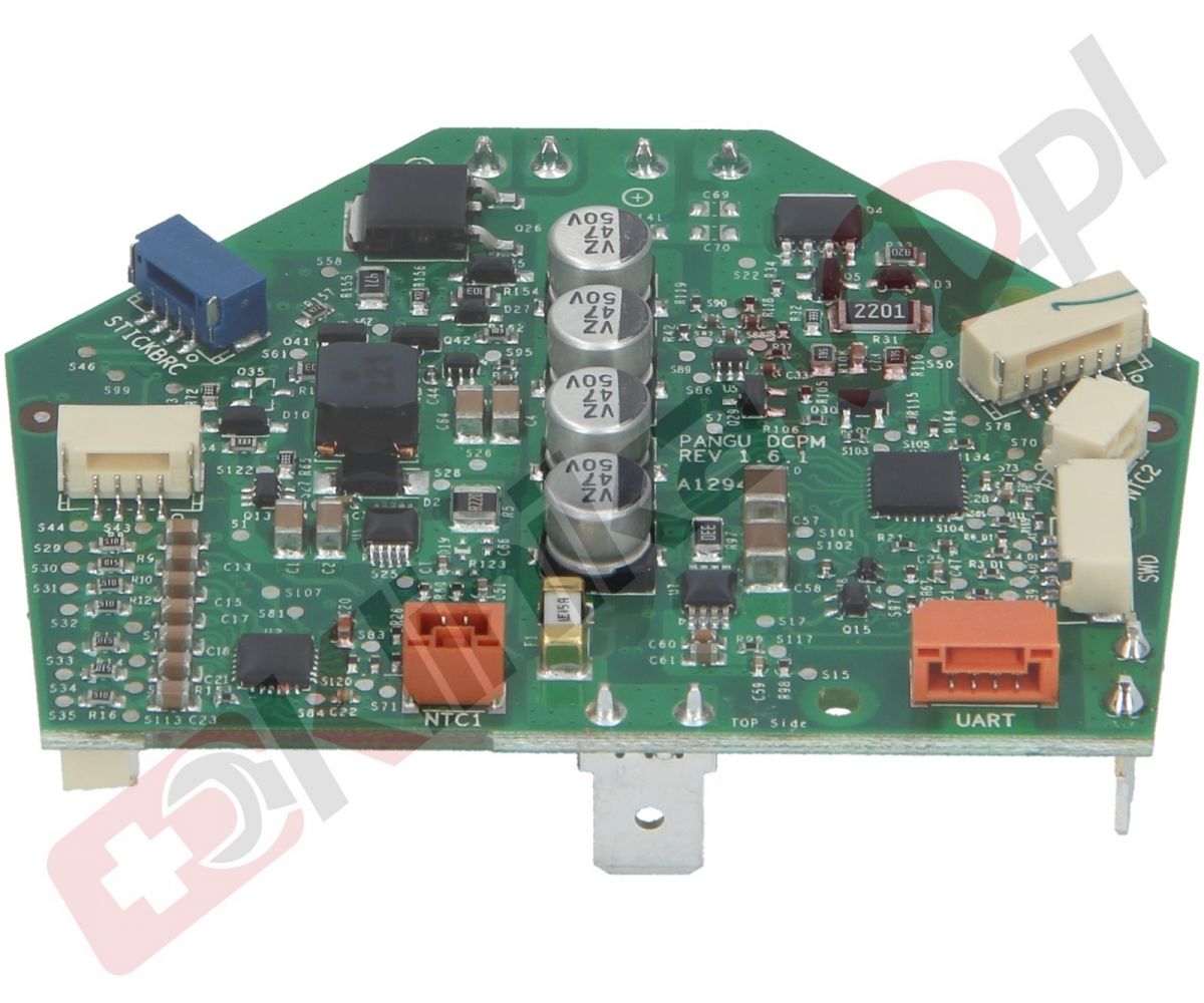

    Cześć wszystkim, kupiłem do naprawy Electrolux Pure Q9 PQ91 Anima. Odkurzacz się włączał bez problemu, ale bateria bardzo szybko się rozładowywała. Przystąpiłem do wymiany ogniw. Po wymianie ogniw i naładowaniu pakietu tak, aby ogniwa miały w okolicach 4V, poskładałem całość. Niestety brak jakiejkolwiek reakcji na włącznik czy ładowarkę, odkurzacz martwy. Czy jest jakaś procedura resetu BMS? Podejrzewam, że jest w stanie blokady i nie otwiera przekaźnika, aby napięcie mogło zostać przekazane do zasilania. Ogniwa mają kolejno odczytując z przewodów idących do BMS:
    1. 4V
    2. 8V
    3. 12V
    4. 16V
    5. 20V
    6. 24V
    7. 28V
    Napięcie na zużytych ogniwach przed ich demontażem wynosiło 27,6V. Czujniki NTC w okolicach 9 kΩ. Zdjęcie płyty głównej scalonej z BMS załączam niżej. Płyta główna scalona z BMS odkurzacza Electrolux Pure Q9 PQ91 Anima. Płyta główna zintegrowana z systemem BMS z widocznymi kondensatorami, złączami i innymi komponentami elektronicznymi.

    Procedurą resetu pewnie jakąś jest, ale niestety pewnie nie jest dostępna dla użytkownika. Procesor na płytce nie wróży nic dobrego, a dodatkowo jest nawet obsadzone gniazdo do programowania UART. Trzeba by określić co to za procesor, może jest gdzieś w internecie wsad do niego. A co z bezpiecznikiem F1?

    Odkurzacze tak jak i laptopy są zabezpieczone przed takimi działaniami. Są w kraju firmy które specjalizują się z odblokowywaniu modułów, generalnie trzeba go przeprogramować, tak by wyzerować cykle ładowania itd.

    Bezpiecznik F1 miał jakąś dziwną rezystancję powodował spadek napięcia do 21v po zrobieniu zworki odkurzacz dalej nie startuje, natomiast pojawiają się diody która sygnalizuje kod błyskowy w postaci 5 mrugnięć po czym odkurzacz dalej przechodzi z tryb off

    Ostatnio przerabiałem ten sam temat z PQ92. Elektronika wygląda tak samo. Po wymianie ogniw i próbie włączenia pięciokrotnie migał tylko kontrolką poziomu baterii. Pomogło podłączenie do stacji ładowania i odkurzacz działa do tej pory. Pozdrawiam.
    Dodam tylko, że montowałem przetestowane wcześniej i naładowane ogniwa.
