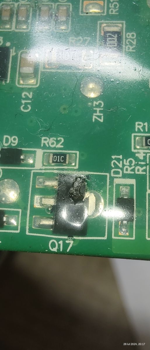

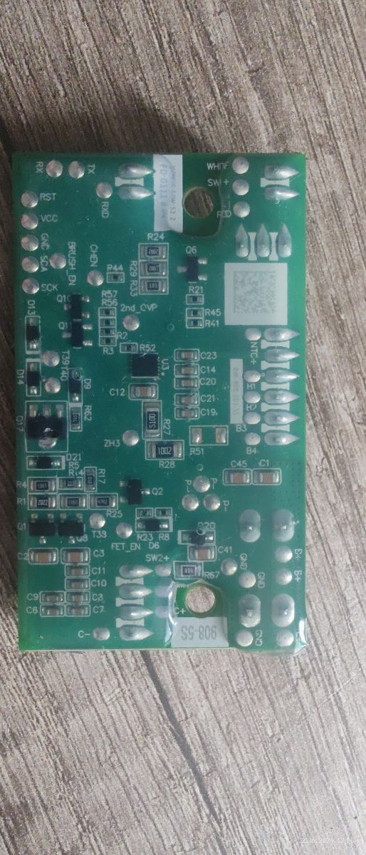

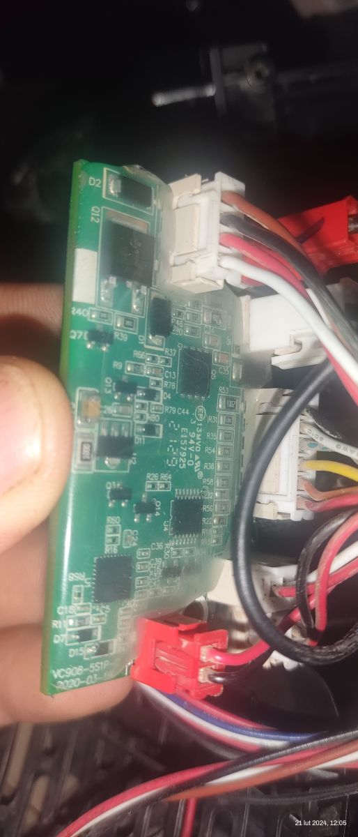

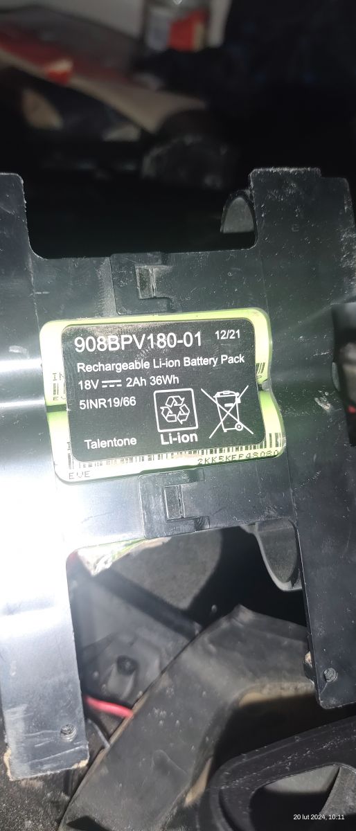

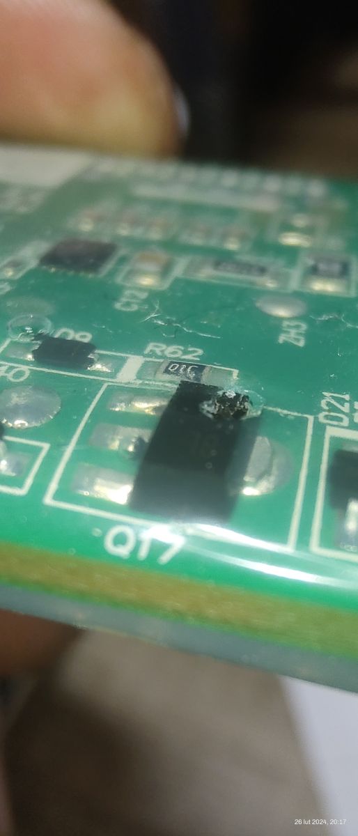

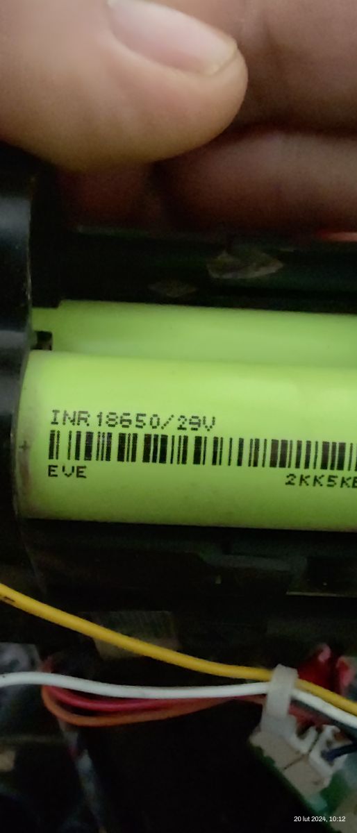

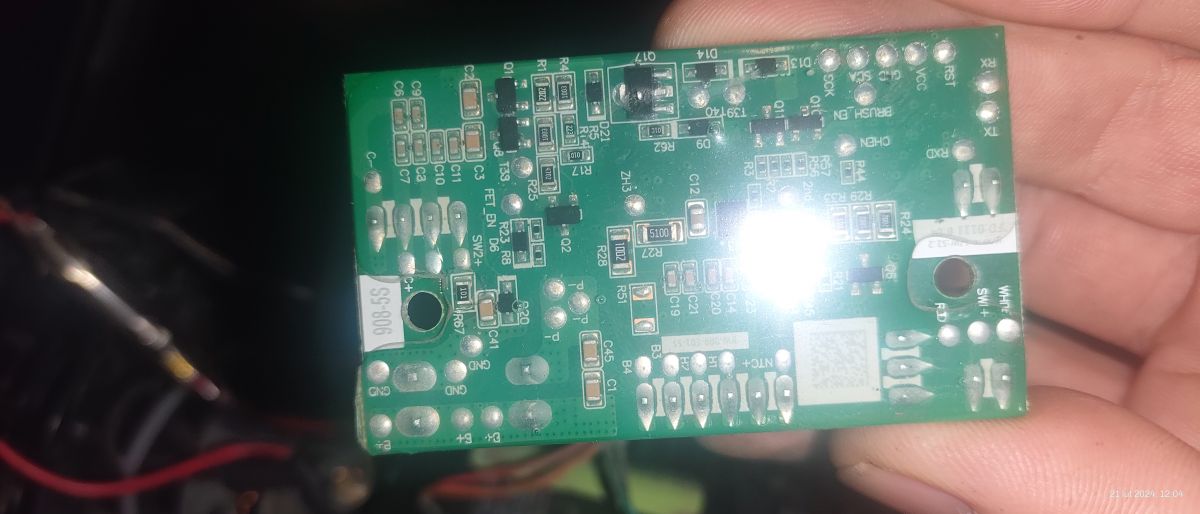

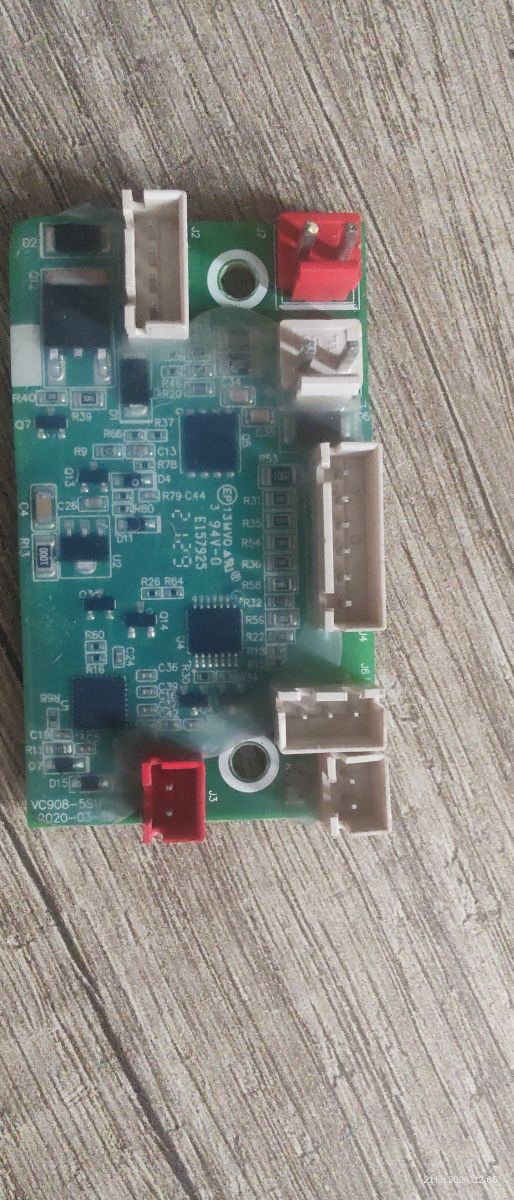

✨ Problem dotyczy odkurzacza Bosch Readyy'y Serie 2, który nie ładuje się i nie włącza. Bateria 5S z ogniwami 18650 o nominalnym napięciu 18V (5 x 3,6V) była naładowana poza układem do 20V, a silnik działa poprawnie przy bezpośrednim zasilaniu. Objawy to krótko świecąca dioda ładowania i czerwone światło przy próbie włączenia, po czym urządzenie się wyłącza. Podejrzenia padły na zablokowanie baterii przez BMS, który może wymagać przeprogramowania lub resetu. Sprawdzono napięcia poszczególnych ogniw, które są wyrównane. Na płytce głównej znajduje się procesor z pinami do programowania oraz tranzystor Q17, który wizualnie wyglądał na uszkodzony, lecz po pomiarach okazał się sprawny. Uszkodzenie silikonowej ochrony tranzystora jest powierzchowne. Wskazano, że bez odpowiedniego programatora i wsadu do procesora nie da się łatwo odblokować BMS. W dyskusji pojawiła się sugestia próby resetu układu (RST) na podstawie podobnych przypadków w innych urządzeniach Bosch, jednak brak potwierdzonego rozwiązania. Wątki na forum elektroda.pl zawierają dodatkowe informacje i możliwe kontakty do osób zajmujących się programowaniem BMS w odkurzaczach Bosch.
