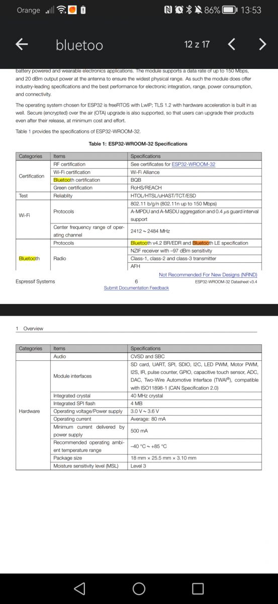

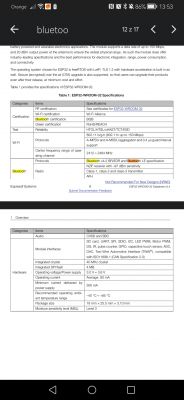

    Ma to sens - jak znaleźć właściwą wersję? Jest tego pełno. Jakie ma mieć oznaczenie?
    Znalazłem specyfikację tego modułu. Czy mówi ona jednoznacznie, że nie ma BT Classic?
    Zdjęcie ekranu specyfikacji modułu ESP32-WROOM-32.

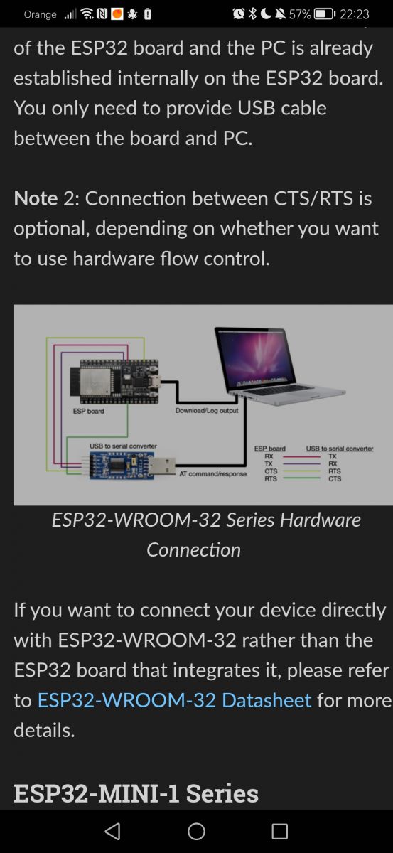

    Wygrywałem przez upload, normalnie w Arduino IDE. Piszę o tym USB to serial , bo w guide dla znalazłem schemat podłączenia
    Schemat połączenia ESP32-WROOM-32 z komputerem
    Spróbuję wrzucić ten kod i dam znać .

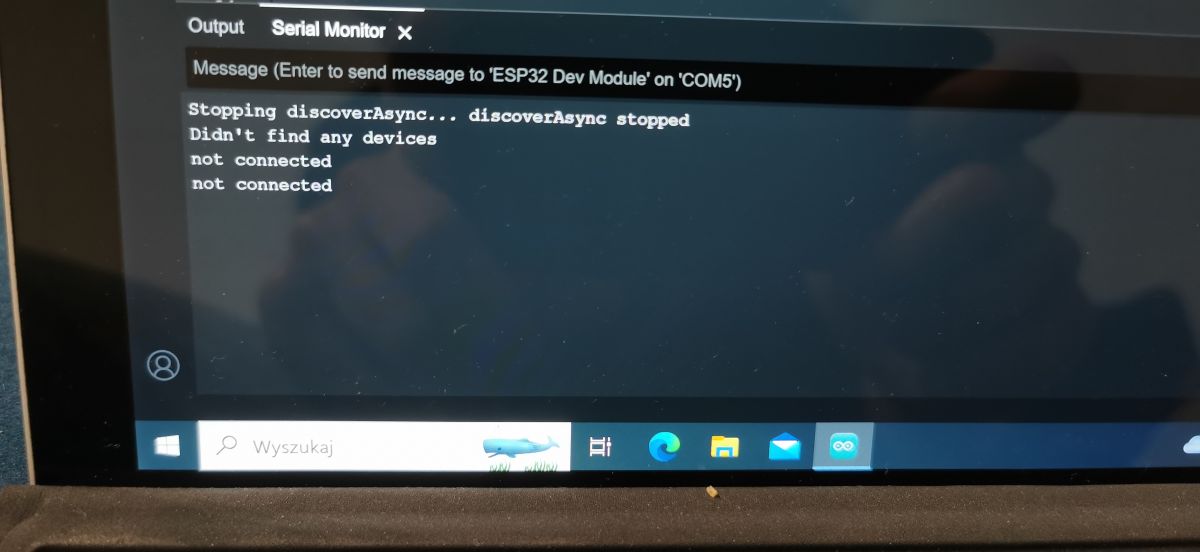

    Niestety, no nie widzi tego OBDII. Ustawiłem go w kodzie jako master.
    Ekran laptopa z komunikatami błędu w Serial Monitor w Arduino IDE.
