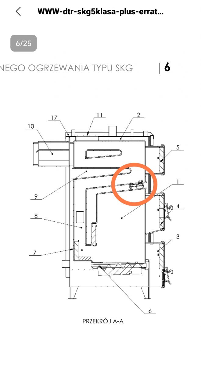

    Krótkie pytanie mam...
    Mianowicie...
    Mógłby ktoś pomóc co to dokładnie jest i do czego konkretnie służy?
    Dodam, że w instrukcji nie ma ani słowa o tym.
    Prosta klapka na dwóch zawiasach za górnymi drzwiczkami, dodam że po jej podniesieniu, zdecydowanie lepiej się pali w piecu...
    Piec to Krzaczek SKG 10 kW...
    Schemat przekroju pieca Krzaczek SKG 10 kW z zaznaczoną klapką na dwóch zawiasach.

    Właśnie o tym samym pomyślałem...
    Tylko czemu nie ma ani słowa o tym w instrukcji...
    Palę w nim dolnym spalaniem, podniosłem tą klapkę i zauważyłem jakby się poprawiło to spalanie...
    Tzn wcześniej, na przymkniętej klapie, potrafił kopcić...
    To normalnie, jak otworzysz tą klapkę to cały płomień zamiast dogrzewać dodatkowo tylną scianę pieca (i ciecz) to dogrzewa Ci komin, mniej się dymi bo krótsza jest droga do wylotu. Tą klapę otwiera się podczas rozpalania w piecu co ułatwia i przyspiesza proces. Po rozpaleniu należy ją zamknać tak aby w jak największym stopniu wykorzystać ciepło generowane z opału. Inaczej większość pchasz bezproduktywnie w komin.
    To normalnie, jak otworzysz tą klapkę to cały płomień zamiast dogrzewać dodatkowo tylną scianę pieca (i ciecz) to dogrzewa Ci komin, mniej się dymi bo krótsza jest droga do wylotu. Tą klapę otwiera się podczas rozpalania w piecu co ułatwia i przyspiesza proces. Po rozpaleniu należy ją zamknąć, aby w jak największym stopniu wykorzystać ciepło generowane z opału. Inaczej większość pchasz bezproduktywnie w komin.
    Właśnie o taką odpowiedź mi chodziło...
    U mnie jest otwarta cały czas. Gdy była zamknięta, piec smolił bardzo. Teraz mniej...
    Palę drewnem suchym, przeważnie sosnowym. Sam rozumiesz. 😉 Smoły nie da się uniknąć. Wcześniej potrafił puszczać dym na kotłownię. Teraz nie. Ogólnie jest lepiej na podniesionej...
    Dziękuję ślicznie za info. 😊😊😊
    Tematu nie zamykam, może jeszcze ktoś będzie chciał się wypowiedzieć...
    Pozdrawiam serdecznie. 😊😊😊
    Zwróć tylko uwagę że paląc na otwartej klapie niemalże większość ciepła idzie Ci w komin. Będziesz spalał o wiele więcej w porównaniu do klapy zamkniętej.
    Tzn zauważyłem pewną różnicę w ilości spalanego opału...
    Jest tak jak mówisz...
    Narazie testuję obie wersje, wcześniej miałem inny piec, stąd moje pytanie...
    Zależy mi na jak najmniejszym smoleniu pieca, testuję i zobaczę jak będzie...
    Dzięki jeszcze raz za zainteresowanie tematem 😊😊😊
