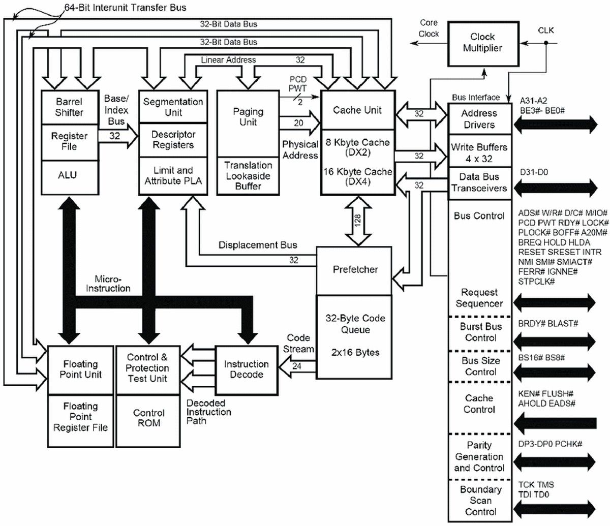

#1 20967513 18 Lut 2024 18:27 FujitsuSiemensV5535 FujitsuSiemensV5535 Poziom 3 Posty: 184 Pomógł: 2 Ocena: 42 Autor tematu Post #1 20967513 18 Lut 2024 18:27 Witam! Czy ktoś byłby w stanie mi znaleźć schemat Procesora Intel I486 (obojętnie jaka wersja)? Będę wdzięczny.
#2 20967533 18 Lut 2024 18:36 Mobali Mobali Poziom 43 Posty: 11793 Pomógł: 1331 Ocena: 3783 Pomocny post? (0) Post #2 20967533 18 Lut 2024 18:36 Tu masz schemat blokowy: Zerknij proszę także tu: https://en.wikichip.org/wiki/intel/80486 https://datasheet.octopart.com/80486DX2-66-Intel-datasheet-7086155.pdf https://www.pld.ttu.ee/~prj/486dev.pdf https://commons.wikimedia.org/wiki/File:Block_Diagram_of_Intel486_Basic_IO_Interface.png Pomogłem? Kup mi kawę.
#3 20967545 18 Lut 2024 18:41 dt1 dt1 Admin grupy komputery Posty: 47994 Pomógł: 7268 Ocena: 8197 Pomocny post? (0) Post #3 20967545 18 Lut 2024 18:41 Witaj. Co najwyżej schematy blokowe. Są w notach katalogowych tych procesorów, są dostępne na chwilę obecną na przykład tutaj: http://datasheets.chipdb.org/Intel/x86/486/datashts/ Na pełny schemat bym nie liczył za bardzo (już te procesory zawierały ponad milion tranzystorów). Promuję tematy: 21.08.2025 Naprawa testera przewodów LAN Noyafa NF8108-A
