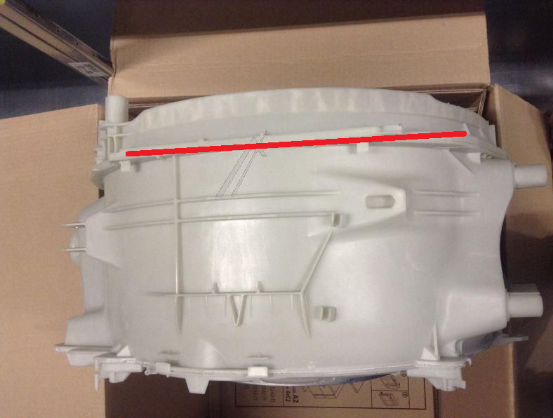

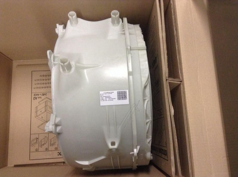

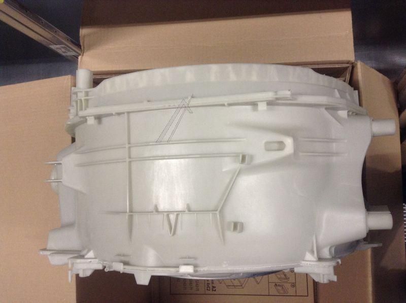

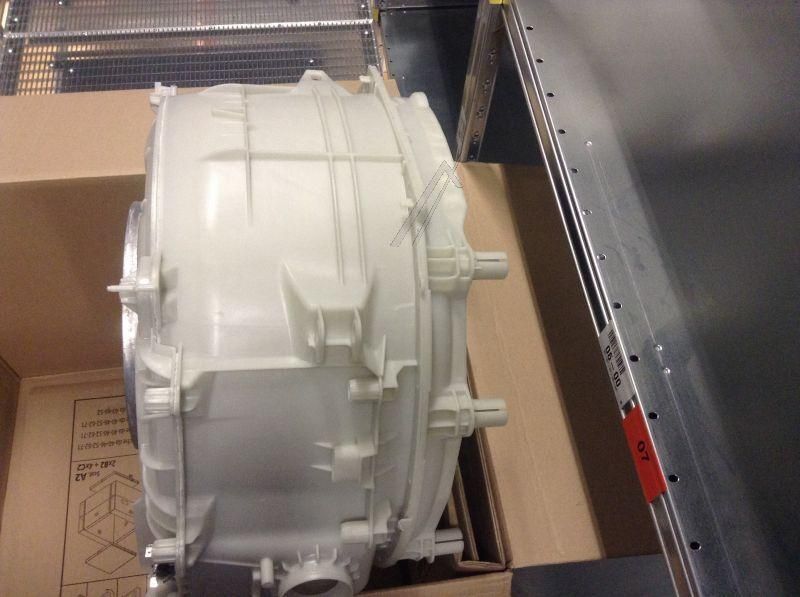

    Mam luzy na łożyskach w pralce Whirlpool FWSG71253W PL. Czy dobrze myślę że łożyska są wymienne, ale bęben zgrzewany i bez cięcia się nie obejdzie?

    Whirlpool FWSG71253W PL wymiana łożysk w pralce, a bęben zgrzewany, cięcie konieczne?
    Ciąć tam gdzie linia czerwona?
    Jakim klejem to później skleić?

    Owszem, do cięcia, żeby łożyska wymienić.
    Jedynym sensownym sposobem jest cięcie na płaskiej powierzchni i składanie techniką spawania plastiku.

    Koszt spawania przekroczy wartość pralki. Mogę ciąć tam gdzie zaznaczyłem czerwoną linią? Później klej do szyb i skręcić na śrubki?

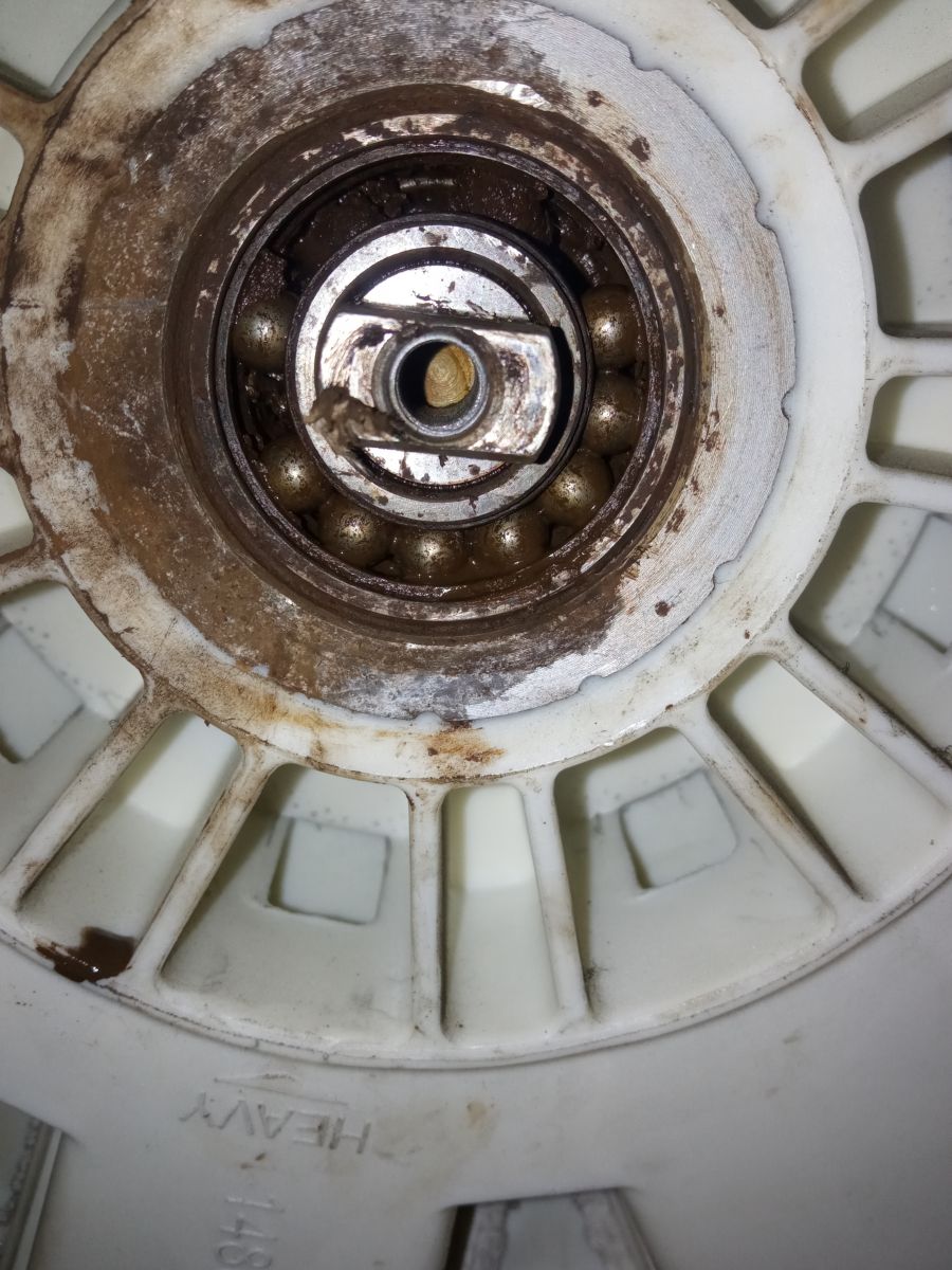

    Bęben wyjęty, jutro będę ciął zbiornik. Wstępne pomiary wykazały że łożysko od strony paska klinowego ma wymiary: wew 21mm, zew 47mm. W internecie nie ma takich łożysk, co teraz?

    PAtrząc po stanie tylnego łożyska to już chyba skończyłeś robotę...
    Toć to dobrze ponad pól roku prało hałasując jak F16 podczas startu.
    Przednie łożysko już nie będzie nawet istniało w tym zespole piorącym.
    Źle zmierzyłeś i tyle. Przybliżone wymiarowo jest 6204, ale patrząc po fotce, to będzie większe. "Na oko" 6206, ewentualnie 6205. Tak czy siak wyjmiesz je w częściach (o ile je wyjmiesz) i wówczas sobie suwmiarką zmierzysz.

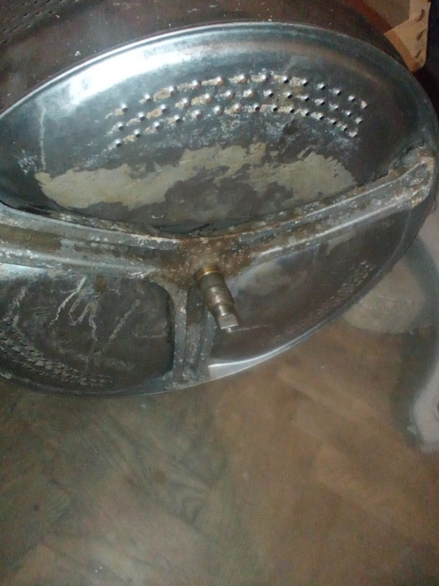

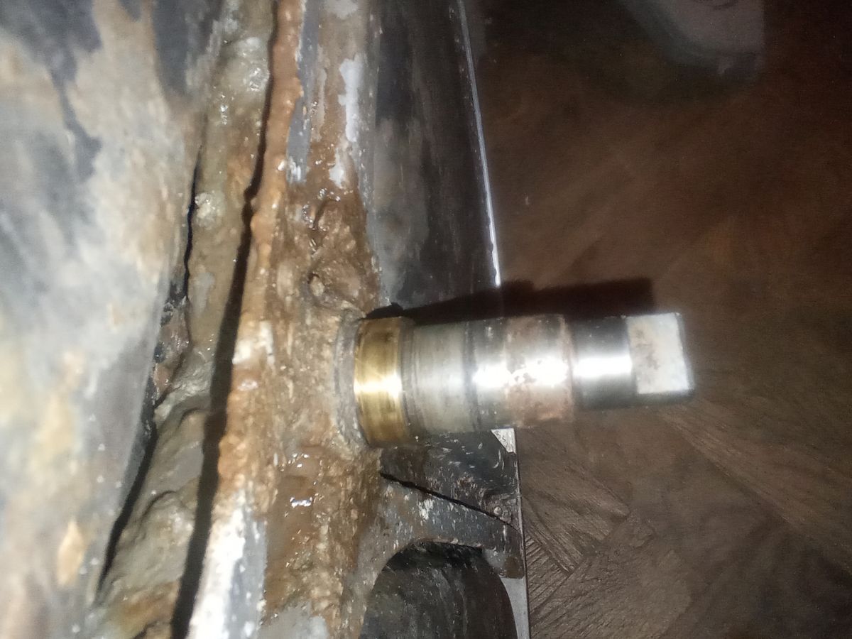

    Rozciąłem pralkę na zgrzewie i oto łożyska:
    Od strony paska: 24/47/14 (mierzyłem suwmiarką bo nie było oznaczeń)
    Od strony drzwiczek: 6205Z
    Simering: 30x52x8,5/10,5
  • #19 20990579
    mrice
    Moderator AGD
    Posty: 13939
    Pomógł: 2211
    Ocena: 6945
    Coś źle pomierzyłeś. To nie pomiar aby samego pierścienia zewnętrznego łożyska ? :lol:
    Na moje łożysko powinno mieć wymiar 20/47/14 i wówczas jako takie było by 6204ZZ.
    Jak w ogóle wygląda oś po tej masakrze ?
  • #20 20990609
    Robert123CR250
    Poziom 7  
    Posty: 217
    Ocena: 22
    Masz rację, zrobiłem literówkę. Powinno być 20/47/14 😄
    Krzyżak i oś w porządku:
    Zużyte łożysko i oś w pralce Zdjęcie bębna pralki z widocznym łożyskiem
    Nie ma żadnych uszkodzeń bębna, bo się okazało że padło tylko łożysko od strony paska klinowego. Łożysko od strony drzwiczek jeszcze by zrobiło parę prań 😅
