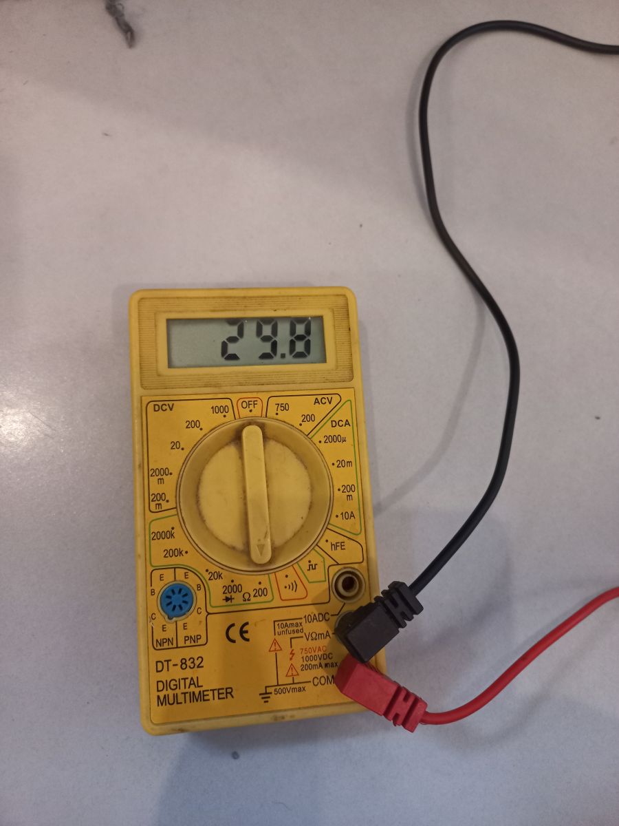

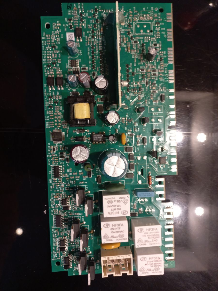

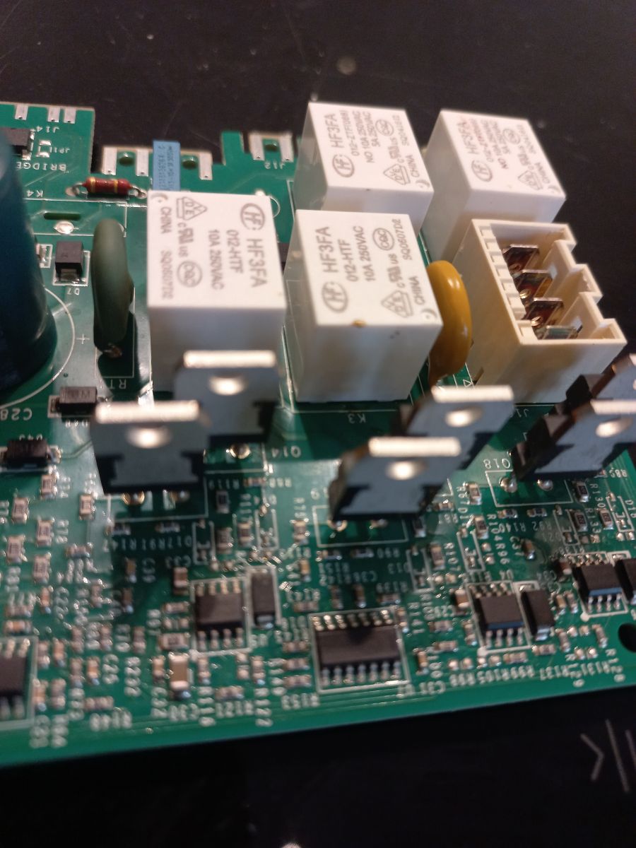

    Jeśli można to proszę o pomoc w naprawie zmywarki. Problem polega na tym że w momencie w którym powinna włączyć się grzałka słychać jak gdyby 2 pstryknięcia przekaźnika (pstryknie i za jakieś 2 sekundy "odpstryka") . Zamówiłem już przekaźnik do wymiany w module. Czy ktoś miał podobny problem? Grzałka ma 30 Ω oporności czyli zakładam że jest dobra. Czujnik NTC wymieniony. Wcześniej po poprawieniu lutów przekaźnika i warystora-chociaż nie wskazywały na uszkodzenie zmywarka zaczęła grzać, lecz po kilku dniach problem powrócił.
    Proszę o pomoc.
