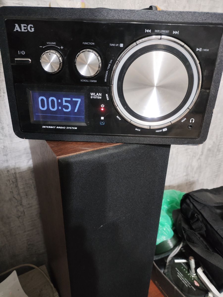

    Mam problem z radiem internetowym AEG IR4430.
    Nie chcę się połączyć z Internetem, nie działa połączenie Wi-Fi jak i po kablu.
    Ciągle wyświetla się komunikat "DNS servers invalid"
    Próbowałem resetu do ustawień fabrycznych i ręczną konfigurację sieci ale nic nie pomaga.
    Proszę o pomoc.
    Radio internetowe AEG IR4430 z wyświetlaczem pokazującym godzinę 00:57.

    Mam to samo w tym samym radioodbiorniku... Udało się naprawić problem z tym DNS? Jak?

    Tak działało poprawnie. Mam w domu dwa takie same odbiorniki radiowe i w obu jest ten sam problem. Pojawił się jakiś czas temu. Nie pomnę, z czym było to związane. Odbiorniki wypadły z obiegu, odstawione na półkę. Kupiłem inny, też podstawowy raczej model — Medion i ten działa poprawnie. Teraz wymieniłem modem w Orange na Funboxa 6 i ponownie spróbowałem przywrócić do życia te dwa starsze odbiorniki, ale nic się w temacie nie zmieniło. Komunikat pozostaje ten sam: błąd serwera DNS.

    Dziękuję, może to jest ta właściwa wskazówka.
    Byłem zdziwiony sytuacją u siebie, bo mam dwa takie same odbiorniki (jak już pisałem) i w obu jest ten sam problem (niemieckie odbiorniki AUNA Musio.)
    Trzeci odbiornik w domu Medion - to chyba Francuz - działa bez problemu.
    To, o czym Pan pisze, to jest sytuacja taka, że powoduje utratę jakichkolwiek możliwości zaradczych. Nie da się naprawić tego sprzętu?
    Ktoś, coś, musiał podjąć próbę naprawienia, no bo straciłby ogromne zaufanie i do producentów takich odbiorników, i do administratora serwerów.
    Czy można znaleźć informacje na ten temat w necie? Gdzie szukać?
    Znalazłem coś takiego w necie na stronach DE. i to może być wyjaśnienie tego problemu.
    Producent chipów Frontier Silicon, którego chipy są montowane w wielu cyfrowych radiach DAB i radiach internetowych wielu producentów, zmienił dostawcę katalogów dla internetowych stacji radiowych i podcastów. Niestety, dotyczy to nie tylko większości radia internetowego, ale także niektórych naszych produktów (Auna)
    Dobra wiadomość: Przejście na nowego dostawcę przebiega płynnie w tle – aktualizacja instaluje się automatycznie, a niezbędne zmiany są wprowadzane. Jeśli przełączenie nie nastąpi automatycznie, dostawca zaleca chwilowe odłączenie przewodu zasilającego; ponowne uruchomienie routera również może pomóc. Przywrócenie ustawień fabrycznych również może być rozwiązaniem, ale w większości przypadków nie jest konieczne. Niestety, nie da się uniknąć utraty ulubionych i konieczności ich ponownego zapisania, a także drobnych zmian w strukturze menu.
    Niestety u mnie na razie to uzdrowienie radia się nie powiodło.
