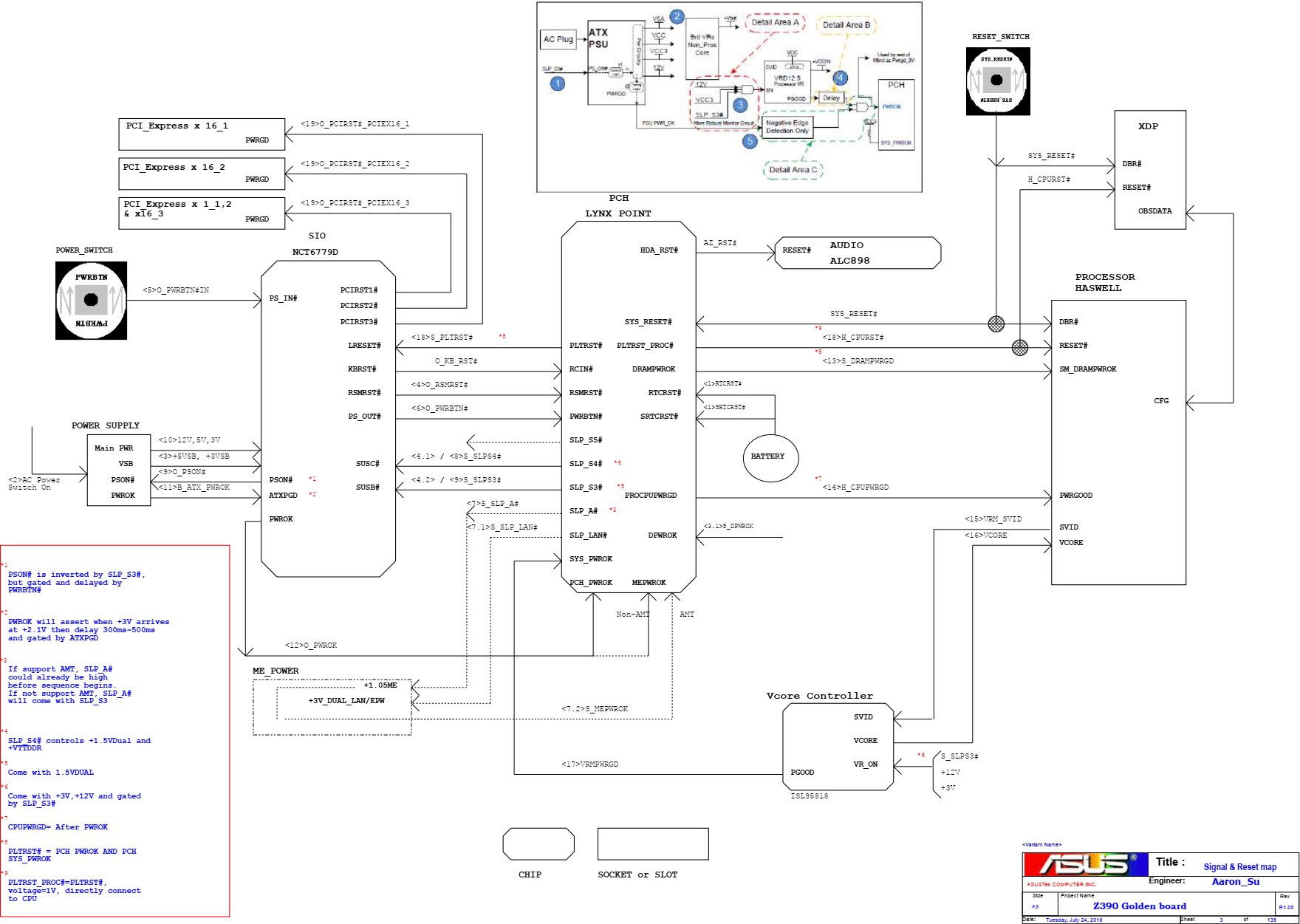

    Jest SM pod Asus Prime Z390-A Rev1.02 (60MB0YT0-MB0A01)
    - na tym NCT6798D / inna rev.B2, ale to mało wazne
    W zał. schemat ideowy /diagram plus ideowy elektr.
    Powinno pomóc
    Podstawa to czy masz na odp. pinach NCT
    3VSB 3.3 V. > na-PWRBTSW 3.3 V, potem (L) i po nacisnieciu przycisku >РЅ ON + 5V, oraz RSMRST 3.3V.......
    p.s
    W SM pod ASUS H510M, z NUVOTON NCT6798D...
    jest Power Seq.
    * np. Link

    3VSB ma na pewno wiem że po naciśnięciu PWRBTN włącza się Chipset i zaczyna się grzać i pojawiało się zasilania dla karty graficznej (wentylatory się kręcą) ale także od cpu chłodzenie.Jeszcze raz dla pewności sprawdzę co podałeś + blok cały ACPI. Jak pamiętam to O_PWROK_R miało około 0.1V lub niżej jak pamięta i jeszcze mierzyłem O_APU_PWRGD to miało 0.1V lub niżej.

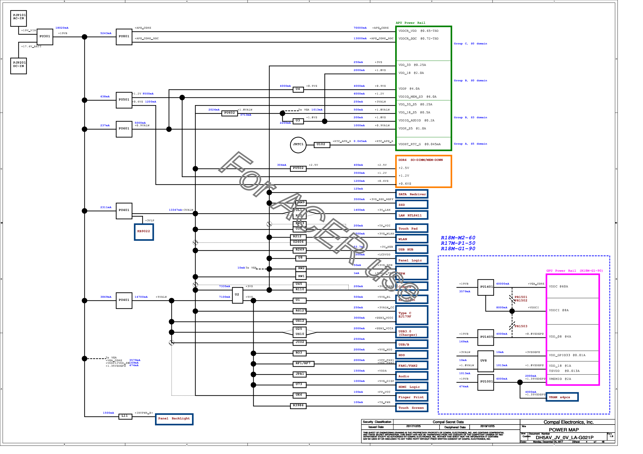

    Dla Raven Ridge w zał. diagram napieć

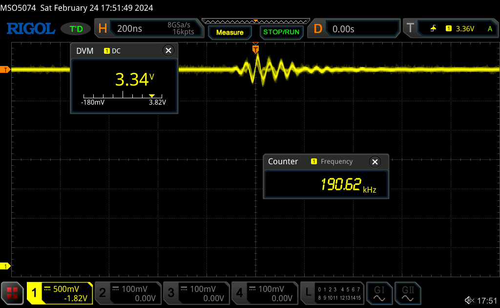

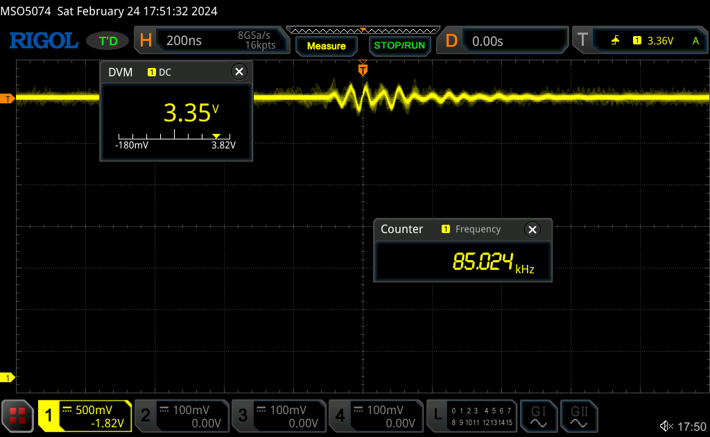

    S_RTCCLK skacze napięci z 0.72V do 1.1V na mierniku ,na oscyloskopie 32Khz prostokąt pewnie od zegara chipsetu.
    S_CK_33M_LPC jest 3.3V ale nie widziałem 33Mhz.
    H_LPC_RST#_R 0.0020V

    Jak sprawdzałem to SMB było 3.3V ale nic nie było nadawane milczało sprawdzałem bezpośrednio na układzie PU4600 który dawał od 6-8 nogi tylko 0V.Wcześniej mówiłem że 5VSB_DUAL mam według mnie trochę niskie 4.6V.Sprawdzę z jeszcze czy na NCT6798D-R ma na pine O_5VSB_DUAL_IN jest 1V bo tam jest dzielnik napięcie którym powinien być 1V zakładając że będzie 5V na lini 5VSB_DUAL.
    Zerknę też na VRM i na mosfety. VDDQ i VPP_DDR mają zasilanie 5V sprawdzałem ale dalsze linie takie jak VDDP i VTT_DDR ich nie mają ze względu na to że ich zasilaniem jest VDDQ którego nie ma. Dokładnie nie sprawdzałem ale zerkałem czy coś jest VDDSOC i VCORE licząc że coś blokuje załączenie pełne VRM ale daje napięcie na chwile ale nic nie było na nich ale sprawdzałem tylko parę cewek czy jest napięcie i tylko tyle.
    Sprawdziłem SMB nic nie było oprócz szumów.
    Obraz oscyloskopu pokazujący sygnał o amplitudzie 3,35V i częstotliwości 85,024 kHz.
