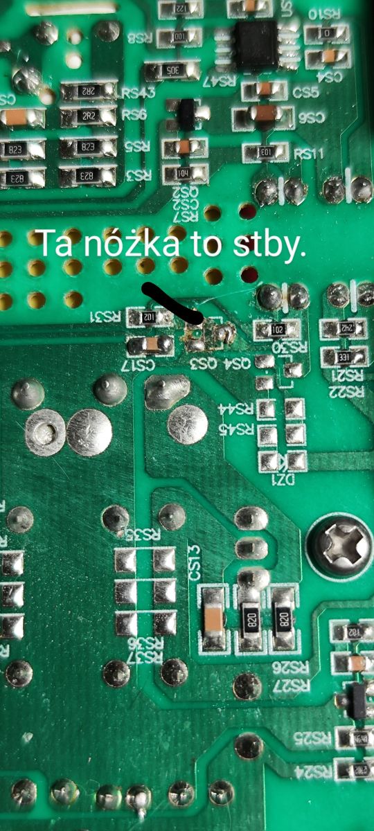

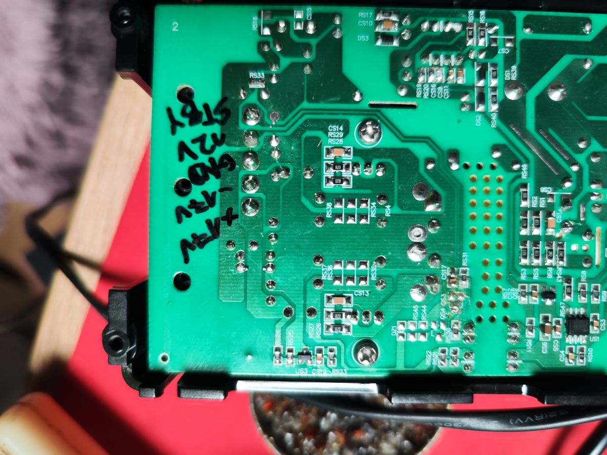

    Witam naprawiam kino domowe Genius.
    Cała elektronika jest w subwooferze.
    Przestał działać i nie świeci nawet dioda stby.

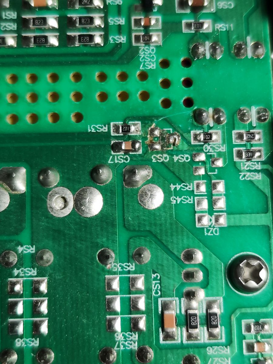

    Zwarty był tranzystor Q2 8550S zasilany 12V, który steruje drugim tranzystorem od zasilania układu Ic1. Wstawiłem podobny A733 też pnp i wyprowadzenia też się zgadzały C E B.
    Włączyłem i zaczęła świecić dioda stby, ale nie zdążyłem pomierzyć napięć, bo jak go wyłączyłem i ponownie włączyłem, to już nie działał. Tranzystor, który wstawiłem jest ok, napięcie jest tylko 12V powinno być jeszcze symetryczne +17 i -17, ale to dopiero wstaje przy włączonym kinie. Napięcia stby nie ma. Ono jest wytwarzane z tranzystora smd QS3 na przetwornicy po wtórnej. Jego oznaczenie to 1A9 i nie wiem co to. Jest on zasilany diodą optotranzystora, a druga noga optotranzystora jest zasilana tymi 12V za rezystorem 1KOhm. Jedna noga tego tranzystora QS3 jest z masą, a z trzeciej idzie przez rezystor też 1KOhm jako stby, a tam mam 0.04V. Czy może to być stabilizator 5V. Pomóżcie proszę, bo to sprzęt mojego dobrego kumpla i będę wdzięczny za każdą podpowiedź. Dodaję zdjęcie przetwornicy. Z góry dzięki i pozdrawiam Damian.

    Poszukaj schematu przetwornicy, po jej oznaczeniu.
    Może tu Link znajdziesz co to za element, ale on to raczej skutek innego uszkodzenia, a nie przyczyna.

    Dzięki za wszelkie rady już rozwiązałem problem z niedziałającym kinem. Wstawiłem tranzystor Q2 SS8550 i wszystko śmiga.
