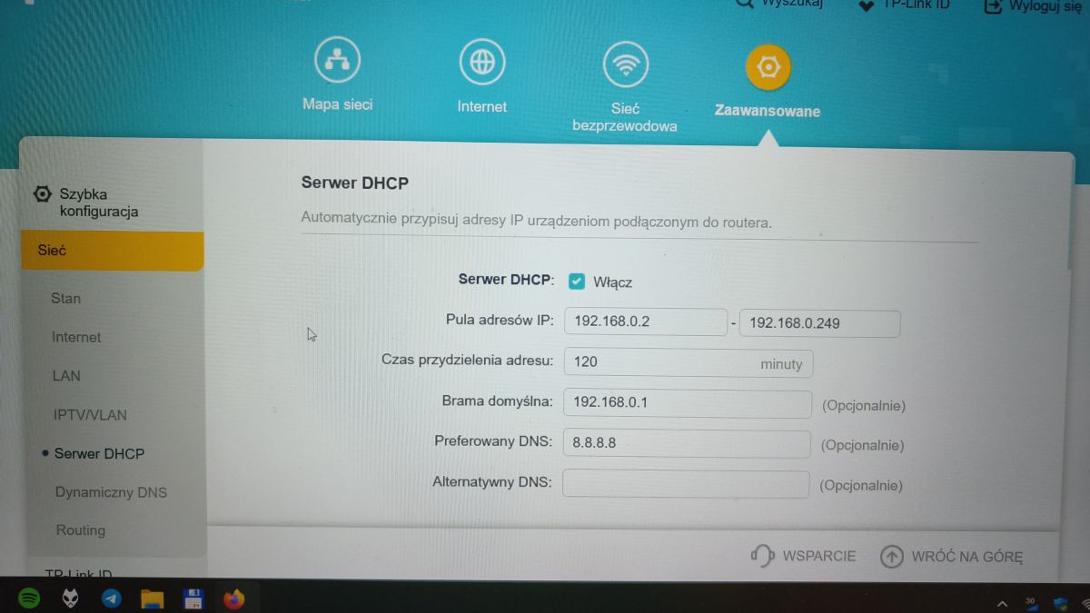

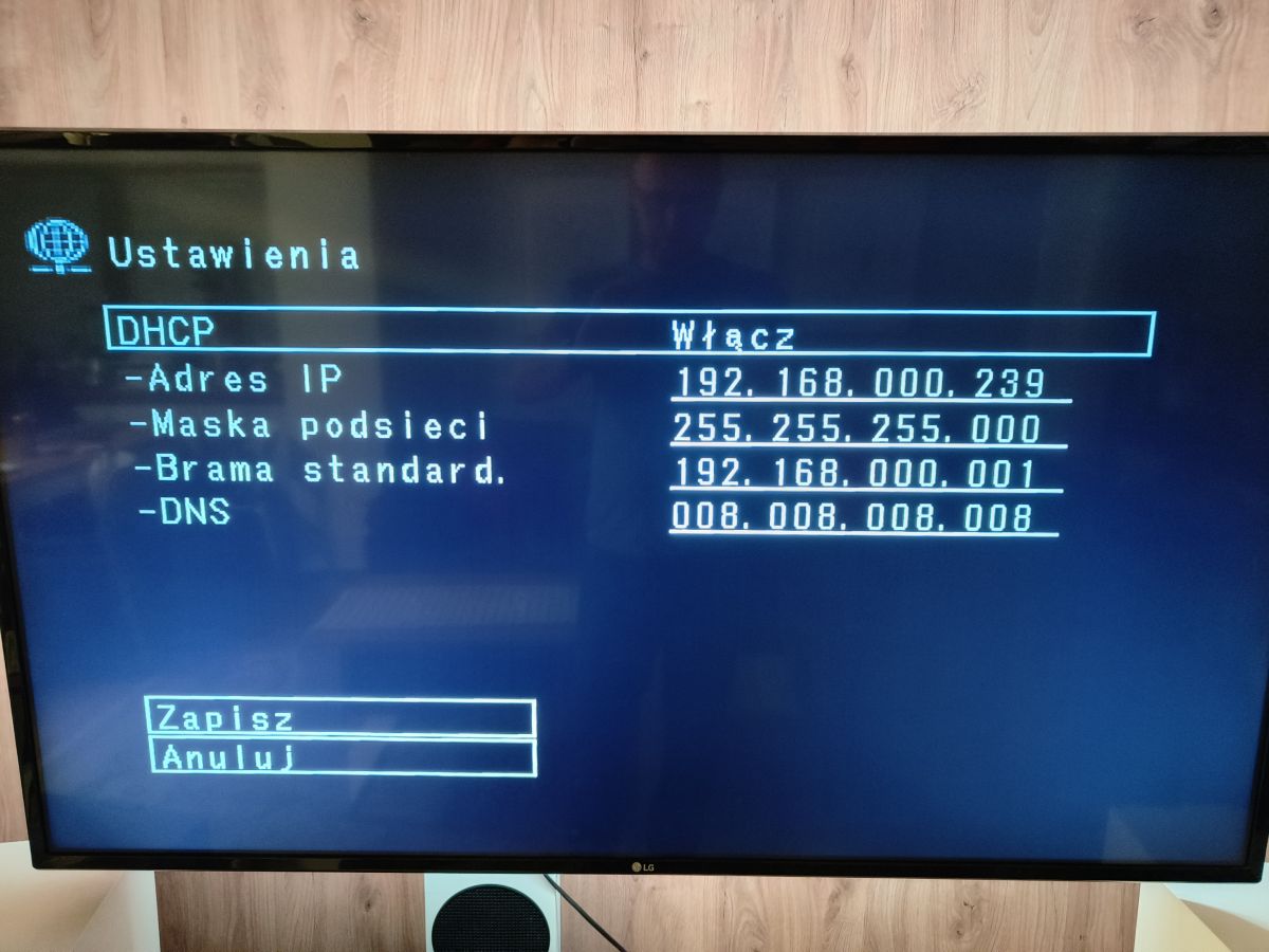

  • #9 20970853
    remig1
    Posty: 44
    Ekran z ustawieniami sieciowymi, pokazujący konfigurację DHCP na urządzeniu. Ekran ustawień serwera DHCP na routerze TP-Link AX1800 Wi-Fi 6
    W ten sposób mam ustawione w denonie i na ruterze. Dns w ruterze nie ustawiałem.
    Teraz po podłączeniu tp linka udało się po czasie ok 20 sekund włączyć radio ''czwórka'' reszty już nie. Ogólnie jak już ruszy jakieś radio, to leci i nie przerywa ale jak chce przełączyć, to nie ruszy już żadne. Podłączyłem z powrotem tenda tx2 pro i jest normalnie.

  • #12 20970927
    jimasek
    Posty: 35287
    Pomógł: 3783
    Ocena: 2674
    Wpisz jakiekolwiek DNS-y działające na Tp-linku. Potem Save i reset router. Poczekaj aż radio połączy się z routerem. Pokaż co wpisałeś.
    Przykład:
    DNS: 8.8.8.8 lub 8.8.4.4
    lub
    DNS: 194.204.159.1 i 194.204.152.34
    lub sprawdź te od twojego dostawcy Internetu

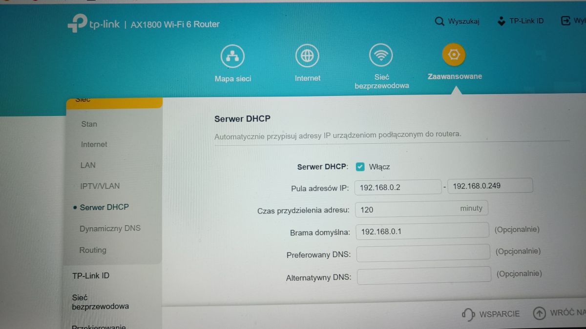

  • #14 20970950
    remig1
    Posty: 44
    Zrzut ekranu konfiguracji serwera DHCP w ustawieniach routera sieciowego.
    Próbowałem wszystkie, które wysłałeś i niestety wciąż tak samo funkcjonuje.

  • #17 20970963
    KOCUREK1970
    Specjalista Sieci, Internet
    Posty: 35178
    Pomógł: 3797
    Ocena: 5342
    @remig1
    Skoro router ma IP 192.168.0.1, to dlaczego w Denonie wbija IP bramy (TPLinka) 192.168.000.001?

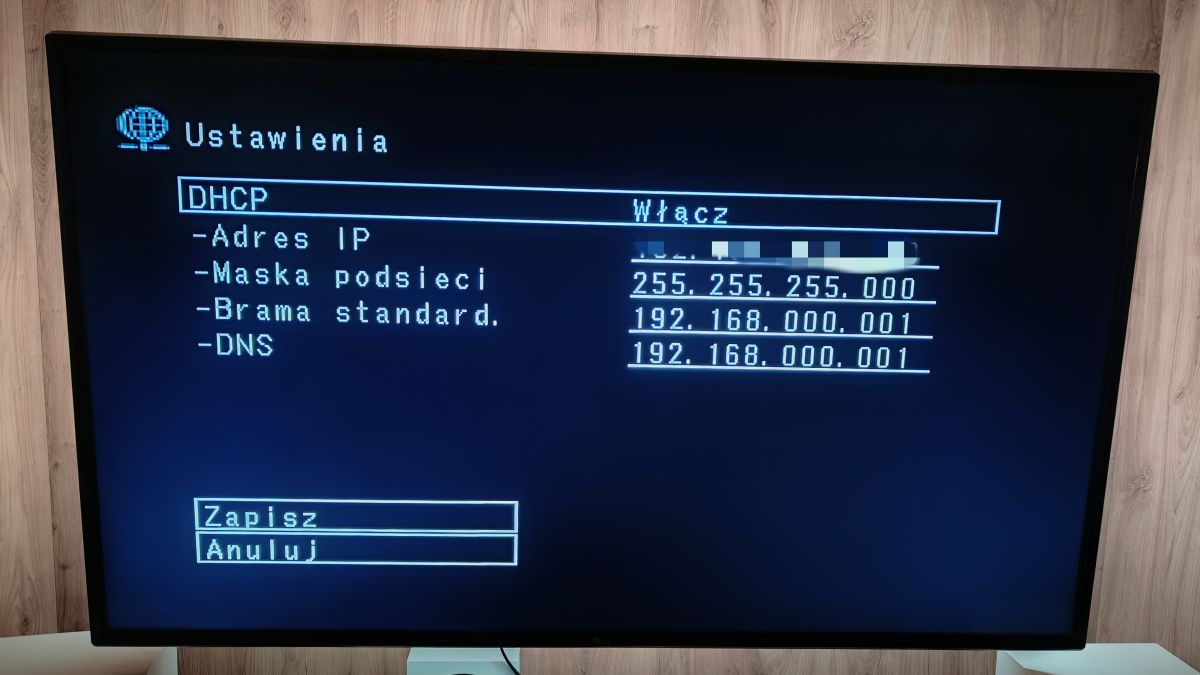

  • #22 20971012
    remig1
    Posty: 44
    Konfiguracja DHCP na ekranie telewizora, z informacjami o adresie IP, masce podsieci, bramie standardowej i DNS.
    Po resecie denona, takie coś pobrało, po połączeniu z tp. Link
    Adres bramy jest teraz Taki jak na tp. Link. A nadal bez zmian.
