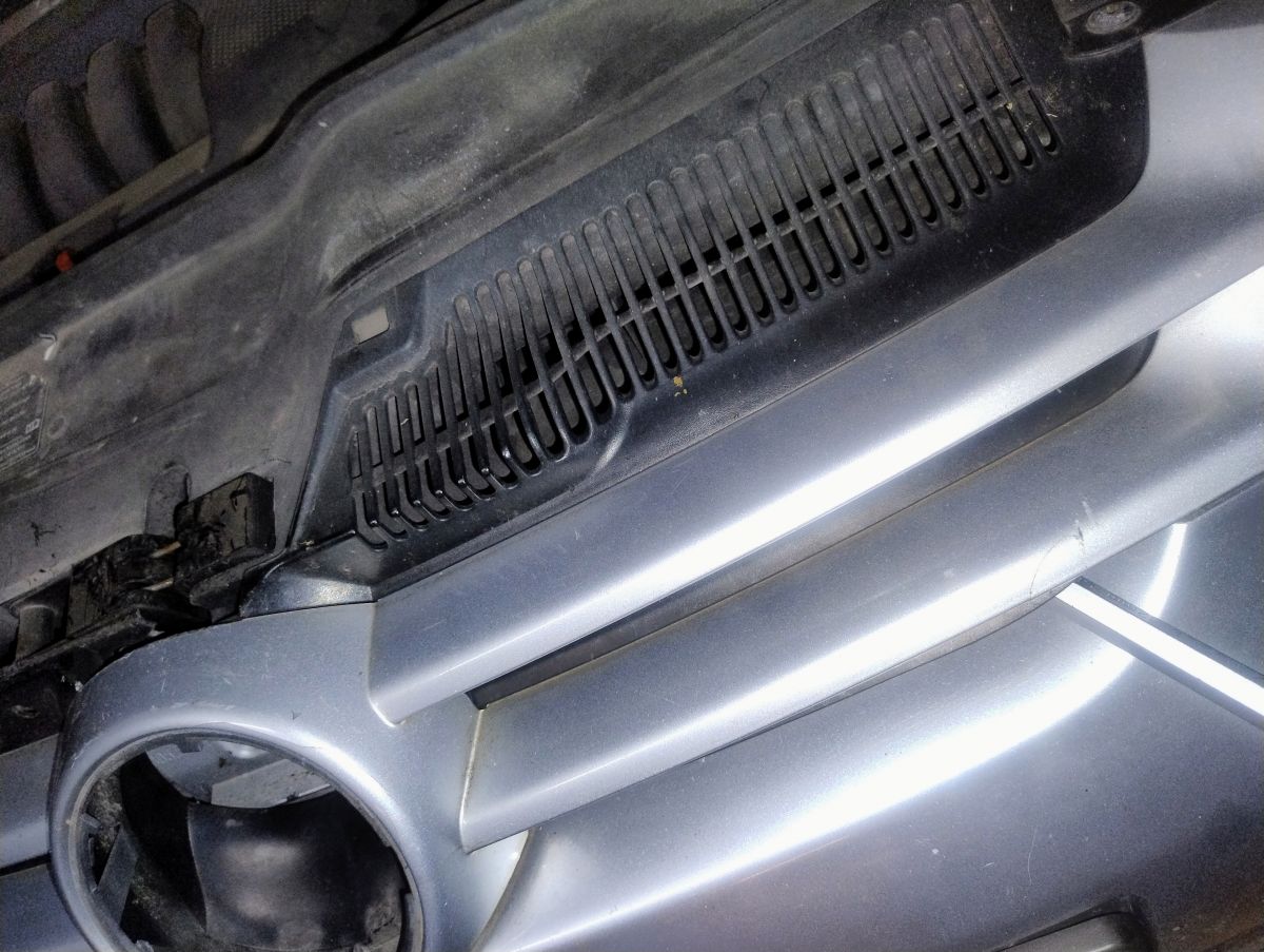

    Witam wszystkich,
    Jak otworzyć maskę w VW Golf V Plus. Po naciśnięciu przycisku otwarcia w kabinie maska się uchyla [linka ja zwalnia], natomiast zamek cały czas ja trzyma.
    Czy jest szansa żeby przy lekko uchylonej masce zwolnić ten zamek, np. śrubokrętem bądź ręką żeby ją otworzyć?
    Z góry dziękuję za pomoc.

    Hej,
    Problem stanowi wyjecie tego znaczka bez demontażu grila z przodu, bo jest skręcony od góry i odkręcenie go bez otwarcia maski jest praktycznie niemożliwe:(

    Wyciągnij grill i odkręć zamek...będziesz mógł otworzyć maskę z 5cm więcej. Tylko na odkręconym zamku nie szarp się z maską bo będzie ją blokowała linka i czujnik otwarcia (jak jest)...uchyl tyle ile się da i wtedy kombinuj. Jak dalej nie będziesz mógł sobie poradzić to kombinuj z wypięciem linki i czujnika (jak jest)...po ich odłączeniu od zamka otworzysz maskę do końca - na pewno jest to do zrobienia bo tak otwierałem.

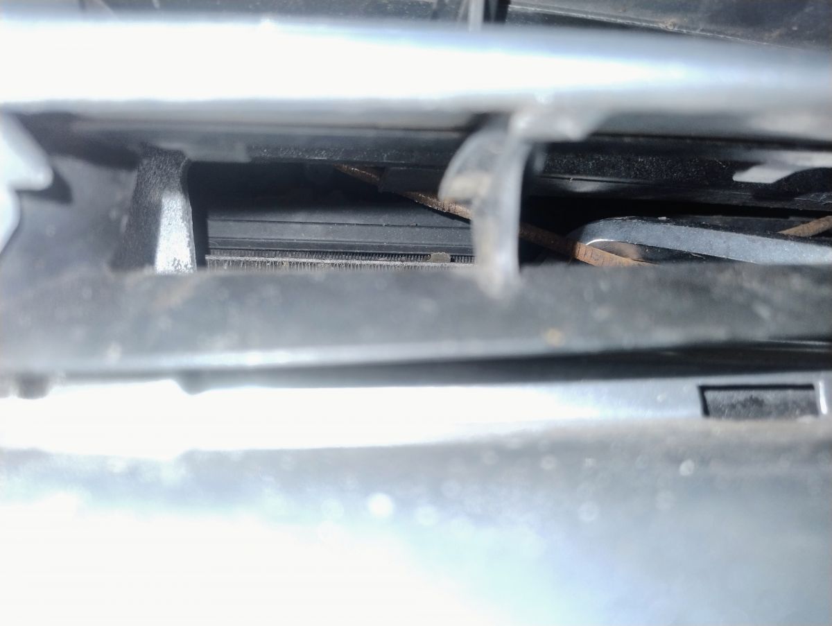

    Zbliżenie wnętrza pojazdu, pokazujące linkę i elementy mechaniczne. Zbliżenie na przedni grill samochodu z widoczną plastikową kratką i brakującym znaczkiem.
    Nie musisz dewastować znaczka
    Po prawej stronie od znaczka jest linka przeba ja pociągnąć i się otworzy
    Wajcha w pojeździe działa lecz na łączniku pod reflektorem poszedł
  • #7 21336041
    pocztadokwietnia
    Posty: 2
    No po fakcie tak wyczyścić i wymienić linkę :) W moim przypadku musiałem linkę zlokalizować, jak na powyższych zdjęciach, i za nią szarpnąć całkiem mocno.
