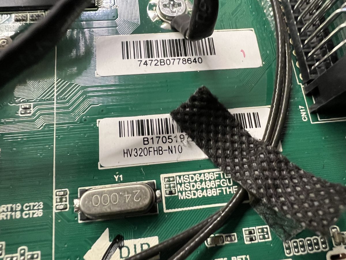

    Poszukuję firmware do SHARP model LC-40FG5342E
    Numer seryjny : 044356876599

    Na czym polega problem z obrazem?

    Obraz jest w taką jakby kratkę i wyświetla się model który się różni z tym faktycznym. Nie znam historii tego telewizora prawdopodobnie ktoś wgrał zły firmware

    Czy płyta główna jest z tego modelu tv? Mógłbyś otworzyć i sprawdzić?

    Przepraszam że dopiero teraz ale wczoraj nie zdążyłem już tego rozkręcić. Ktoś już tu był. Płyta raczej nie z tego tv. Naklejki z kodami kreskowymi i numerami modelu na płycie urządzenia elektronicznego Zbliżenie na płytę główną z naklejkami zawierającymi kody kreskowe i numery seryjne.
    Czy tu się jeszcze coś da zrobić czy tylko wymiana płyty.

    Najlepiej wymienić
