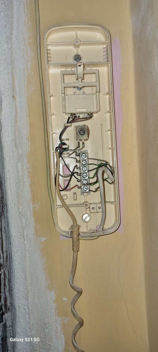

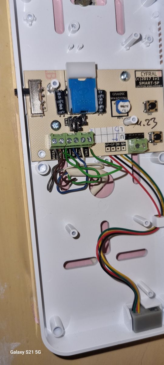

    Wymieniam domofon Stary system domofonowy z połączeniami kablowymi i mostkiem. to jest stare podłączenie. Między zaciskiem 2 a 5 jest mostek. Wymieniłem na
    Wnętrze obudowy domofonu z widoczną płytką drukowaną oraz podłączonymi przewodami.
    Niby uniwersalny od 4 do 6 żył.

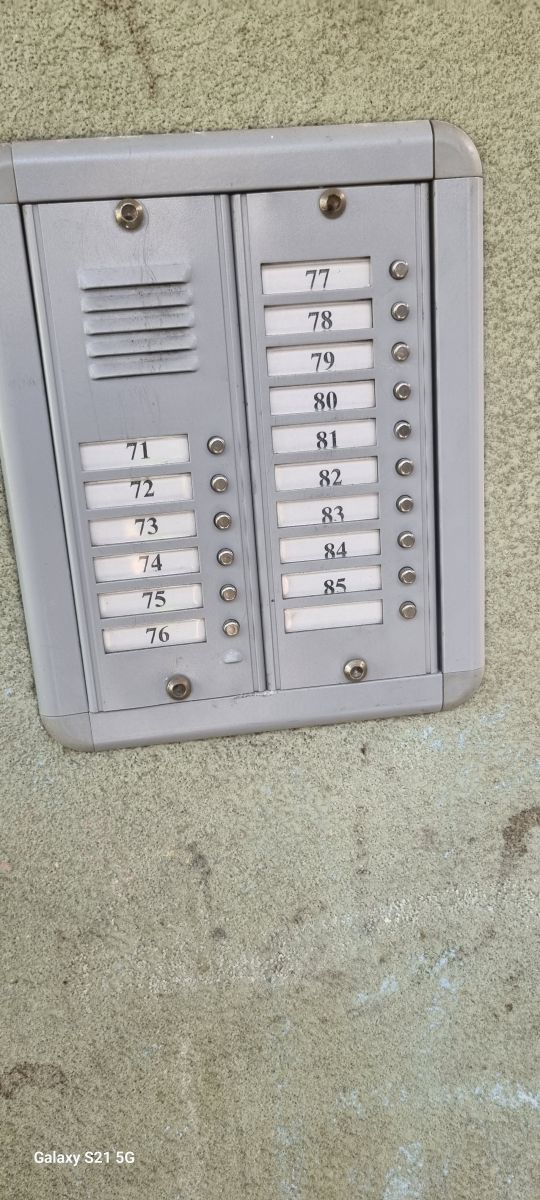

    Kaseta to
    Panel domofonu z przyciskami i głośnikiem przymocowany do ściany
    Problem jest taki że nie słychać dzwonka.
    Wypięcie mostka z ostatniego zacisku nic nie daje. Tak samo kombinacja ze zworkami. Czy miał ktoś podobny problem?

    Znajdź nazwę systemu, kasety, domofonu, zasilacza, słuchawki, porób dokładniejsze zdjęcia metek, bliższe dane itd itp.. Gdy to znajdziesz to znajdziesz i schemat połączeń oraz rozwiązanie swojego problemu zapewne także... Same zdjęcia wyglądu zewnętrznego nie zawsze wszystkim wystarczają dla udzielenia właściwej porady...

    Niestety jedyne co posiadam to metkę nowego urządzenia
    Cyframi
    (C) 2017 1v1
    Smart 5p
    Unifon analogowy

    W starym unifonie oznaczenia złącz są liczone od dołu: 1,2,...,6.
    Trzeba przełożyć przewody według zasady:
    stary --> nowy
    1 --> RING
    2 --> MASA
    3 --> SPK
    4 --> MIC
    5 --> SW1
    6 --> SW2
    Wszystkie zworki (ZW1, ZW2, ZW3) trzeba wyjąć

    Uprzejmie dziękuję. Pomogło zamiana masy z ring. Mostek musiał zostać między masa a SW2.
