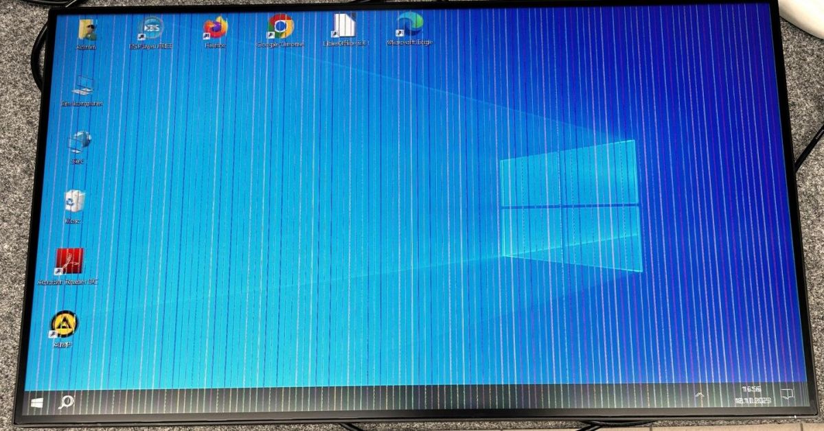

    Pilnie poszukuję matrycy LG LM315WR1-SSB1, znalazłem na allegro monitor HP Z32 z tą właśnie matrycą i dodatkowo z usterką ;-) Objaw jak na załączonym zdjęciu, wg. opisu usterka występuje dopiero kilkadziesiąt minut po włączeniu, po wyłączeniu ustępuje, by po kilkudziesięciu minutach znowu się objawić. I teraz pytanie do speców od monitorów, na ile może to być problem flex łączących szkło z elektroniką, lub samej elektroniki? (w tym momencie nie mam na myśłi TCon-a). Pasy pojawiają się cyklicznie w tym samym porządku, więc ja obstawiałbym raczej że to T-Con (który mogę podmienić z mojej rozbitej), a może nawet scaler (co dodatkowo uprościłoby sprawę), ale to tylko intuicyjne przypuszczenie. Co o tym myślicie?
    Monitor HP Z32 z pionowymi paskami na ekranie.

    Obstawiam tcon. Nie wygląda mi to na uszkodzone szkło. Jeśli możesz podmienić to pierwsza rzecz, którą bym zrobił.

    No niestety nie dowiemy się co dolegało tej matrycy, możliwość zdiagnozowania problemu przepadła (a wraz z nią szansa na w miarę tanią naprawę mojego monitora), a potomność nie wyniesie niczego pożytecznego z tego wątku ;-) Monitor nie przeżył transportu, sprzedawca nie zabezpieczył go w sposób własciwy, a mnie pozostał już tylko zakup nowej matrycy.
    PS. Chociaż nie, jednak pewną naukę można stąd wynieść - "jak chcesz zarobić, to nie oszczędzaj na solidnym zabezpieczeniu przesyłki" :-P ;-)

    Szkoda, bo szkło raczej było zdrowe
