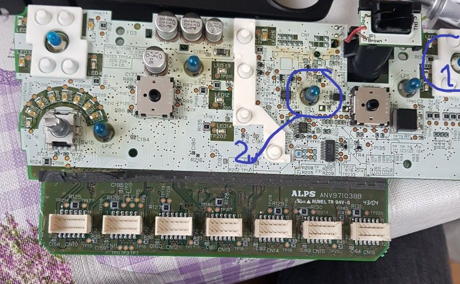

    witam mam problem z podświetleniu panela klimatyzacji volvo s60 2001 rok podczas wymiany żarówki podświetlenia coś zwarłem drucikiem z żarówki poszedł dymek i pali kolejne żarówki

    Żarówki są na 12V czy na 6V daj foto płyty gdzie żarówka jest i co mogłeś zwrzeć.

    12v jutro rozbiorę panel i zrobię zdjęcia
    wymieniałem żarówkę nr oznaczoną 1 a w miejscu gdzie 2 tam było okopcone. Wszystkie jednak po sprawdzeniu żarówki były spalone . Założyłem w oprawki zielone malutkie ledy 12Vi świeciły kiedy jednak zapaliłem auto po chwili zgasły chyba są spalone muszę jutro je po sprawdzać. Jedno co mnie zdziwiło po wymianie żarówki panel gasł po kilkunastu sekundach od chwili kiedy wyjąłem kluczyk ze stacyjki
    Wewnątrz panelu elektronicznego widoczny układ z żarówkami.

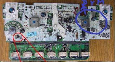

    Płytka drukowana z podzespołami elektronicznymi i kolorowymi oznaczeniami.

    To teraz, jak założysz nową żarówkę, to się spalają? Jakie jest napięcie na płycie w miejscu żarówki, sprawdź miernikiem. W tym panelu jest regulacja świecenia (jasności)?
    Wstawiłeś LEDy bez oporników?
    Te miejsca koło żarówek to efekt temperatury od żarówek.

    tak te ledy były bez oporników w sklepie elektronicznym mi takie dał by nie wymagały opornika . Regulacja jasności żarówek jest ale w przełączniku od świateł i ona działa bo licznik się rozjaśnia i przyciemnia
