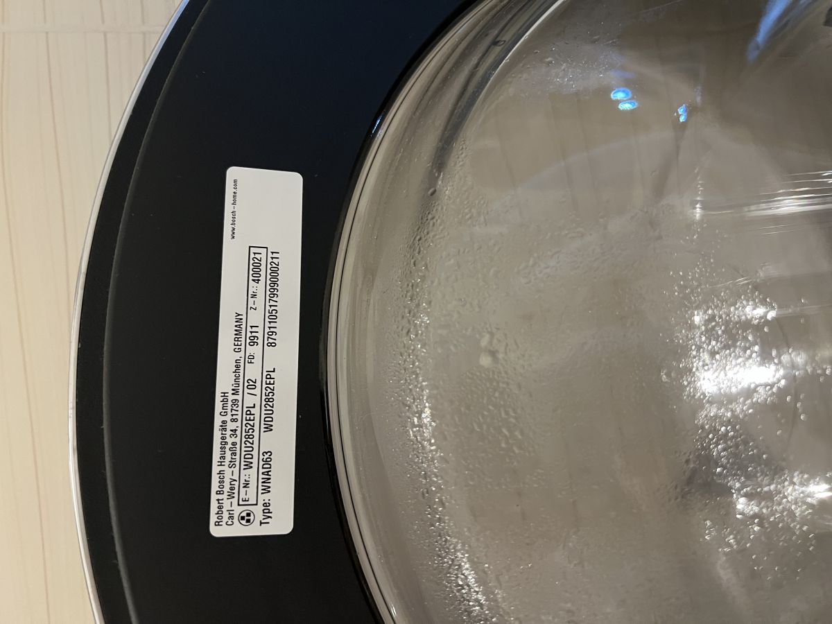

    Chętnie dowiem się, w czym problem i co trzeba naprawić/wymienić, podobne objawy obu mnie. Ciekawi mnie też tryb testowy - jak go uruchomić?

    Jaki masz komunikat usterki?
  • #6 21331731
    athl000
    Posty: 45
    Ocena: 31
    E60 -09
  • #7 21331744
    AsReeX
    Poziom 40  
    Posty: 4610
    Pomógł: 692
    Ocena: 1612
    Oj będziesz Pan miał koszty i to nie małe ... podaj E-Nr :)
