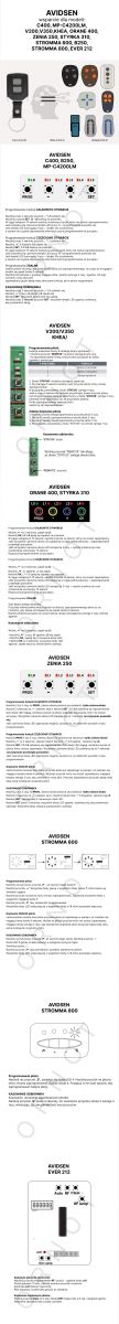

    Programowanie pilota do bramy AVIDSEN.
    Grafika przedstawiająca instrukcję programowania pilota do bramy AVIDSEN.
