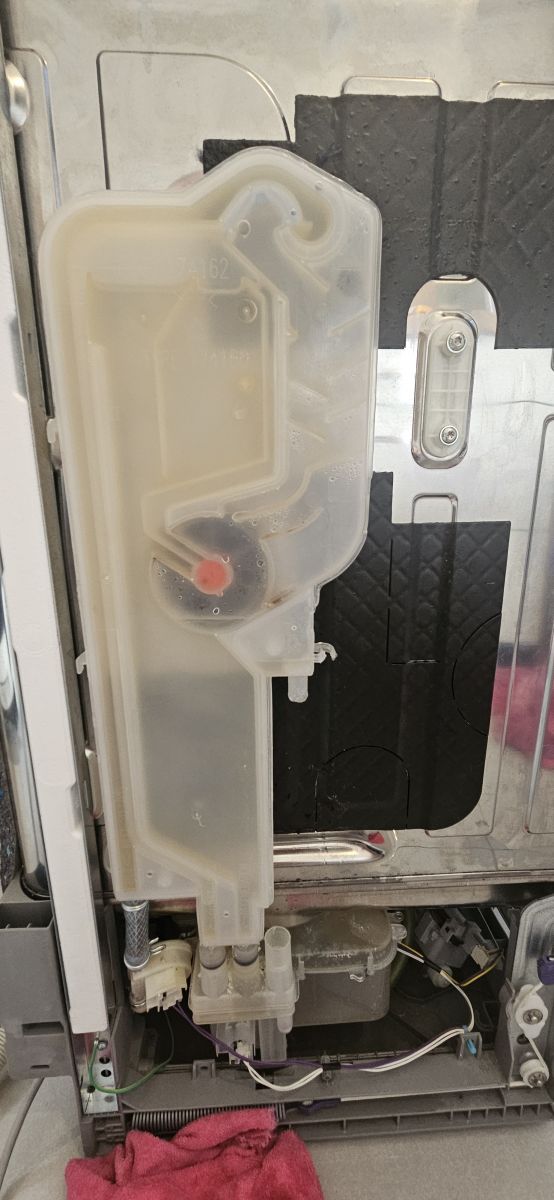

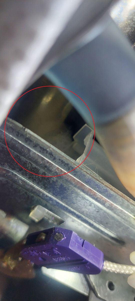

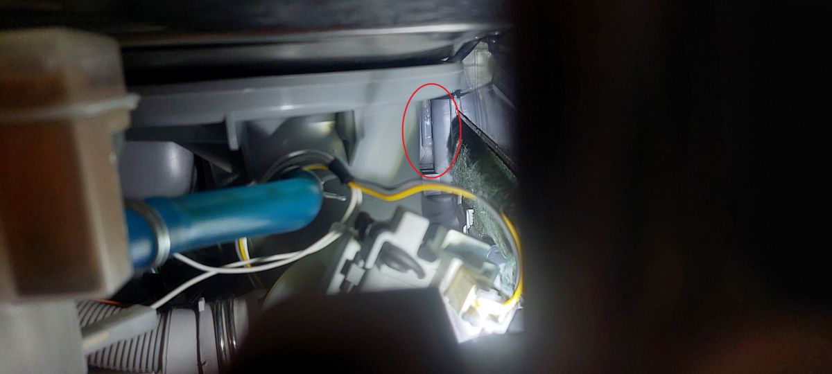

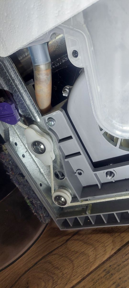

    Zmywarka coraz częściej wywala następujące błędy:
    E01 zalanie oraz E02 brak możliwości wypompowania wody.
    E02 wywala sporadycznie - pompka syfon odpływ itp. sprawdzone
    E01 zalanie - błąd wywala czujnik na pływaku z tacy.
    Ściągnąłem obudowy i zacząłem szukać skąd cieknie. Do prania dodałem płynu do naczyń żeby ,,spienić" przeciek. Przeciek zlokalizowany narożnik z prawej strony od przodu. Wrzucam fotki. Jak to naprawić?

    Gratuluję pomysłowości, ale z płynem do naczyń każda zmywarka, nawet sprawna będzie cieknąć.

    Przecieki na tacy :
    Gdyby było 01 03 06 to odpływ leży w czasie napełniania ( zatkanie odpływu / pompa ) i przelanie awaryjnym spustem na tace.
    01 i 02 ... to już dość jasny sygnał : sprawdz czy ci nie podcieka aquastop ( zawiesza go ) ale i przepływke i tereny płaszcza wodnego
    Wąż spustowy nie mokry sie staje przy odpompowaniu ? ( wczoraj miałem taki przypadek dziurki po wyjsciu z płaszcza w amicy )

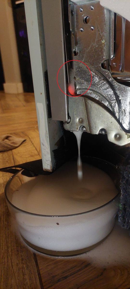

    Kwazor puściłem kilka cykli i wszędzie jest sucho bardzo małe sączenie w narożniku (4 zdjęcie) sączy tam delikatni i powolutku dochodzi do tacy. Zmywarka odpalana kilka razy dziennie więc po pierwszym cyklu nie nazbiera się tyle żeby podnieść pływak ale po 4-5 już jest problem. Wyciągnąłem uszczelki poczyściłem złożyłem z powrotem jak by było lepiej ale dalej zbiera się woda na tacy. Jakiś pomysł? E002 wywalał jak była zmywarka wsunięta ( może wąż był zagięty) na razie zmywa bez błędu ale wody przybywa.

    Zwał tace, puść cykl i nie stosuj detergentu dla efektu piany, bo to tylko utrudnia detekcję miejsca (rób to na kafelkach lub kartonie). Wtedy ci wyjdzie, gdzie kapie... Zobacz śmigła, czy nie są rozszczelnione na zgrzewie (woda wali wtedy o drzwi). Nie doszło do wygięcia drzwi lub zawiasów? To sprawdzisz na bokach (zmierz szczelinę między budą, a blachą drzwi).

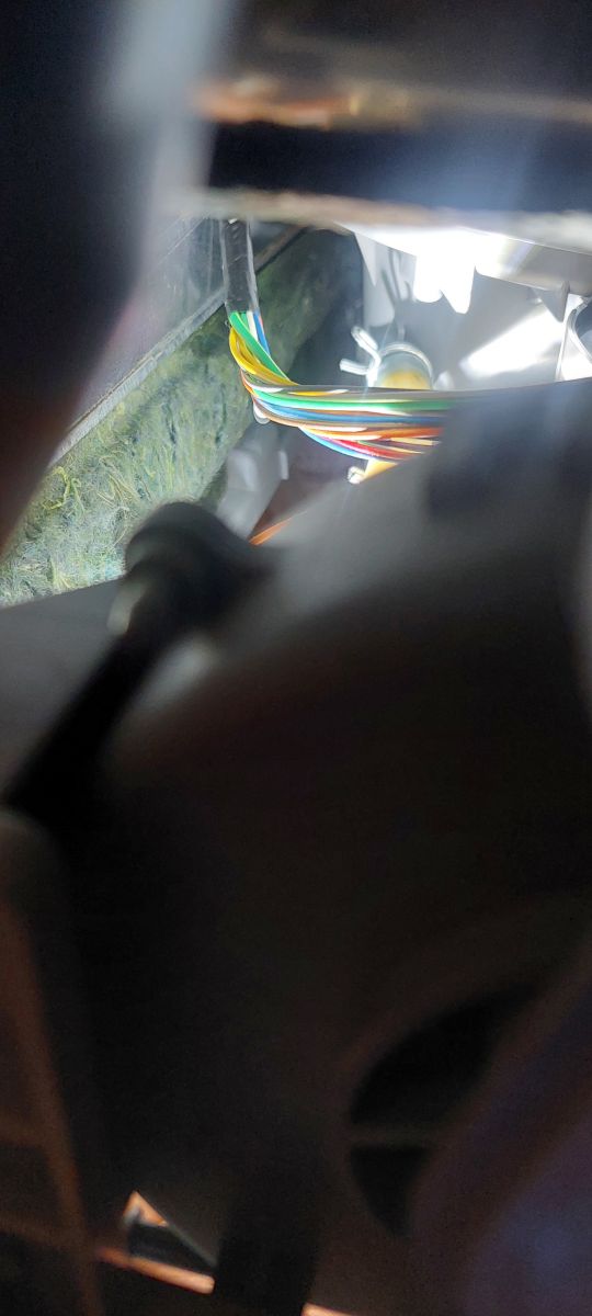

    Zwaliłem tace. Zmywarkę podniosłem do góry. Woda kapie po wiązce która wychodzi z drzwi. Jak to doszczelnić?

    No to rozbieraj drzwi.
    Moduł dozownika detergentów może rosić... i po kablach idzie w doł...

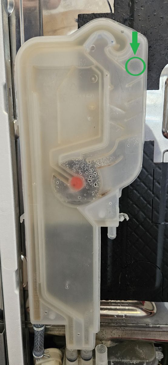

    Chciałem podłączyć się do tematu z wyciekiem wody i błędem E01 w zmywarce Beko i prosić kogoś doświadczonego o podpowiedź. W moim przypadku to zmywarka Beko BIS28023. Pojawił się błąd E01 ponieważ zalało dolną tackę. W moim przypadku lokalizacja wycieku jest oczywista, tyle że nie wiem co jest powodem, że tak się dzieje. Wyciek jest przez otwór odpowietrznika, który znajduje się w tylnej ścianie płaszcza wodnego w prawym górnym rogu. Na jednym ze zdjęć zaznaczyłem go zieloną obwódką. Załączyłem też film z całym procesem napełniania wody od startu programu. Widać na filmiku, jak woda jest wpuszczana w taki sposób, że podchodzi pod ten otwór i wycieka. Raz jest to z większą, raz z mniejszą siłą. I tu chciałem prosić o podpowiedź, co może być powodem takiej sytuacji. Moim zdaniem odpływ poniżej jest normalnie drożny i nie blokuje spływania wody. Co w takim razie powoduje takie spiętrzenie wody, chyba że jest to prawidłowe? Ale zakładam, że chyba raczej nie.
    Pozdrawiam Wszystkich
