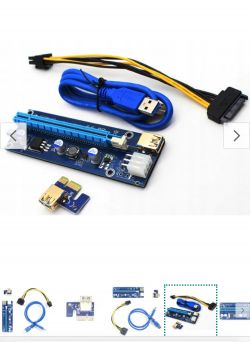

    Witam, planuje zrobić taki eksperyment a przy okazji ulepszyć bratu laptopa, instalując egpu. Pewnie wezmę jakiegoś Radka r7 starego ale do fortnite wystarczy. Teraz pytanie jaki riser i na jakie złącze do lapka. Czy wystarczy taki riser za paręnaście zł z allegro jak na zdjęciu? Podłącza się go zamiast karty sieciowej, ale nie ma w sobie hdmi a na yt większość ma. Poproszę o pomoc w wybraniu risera. Dodam że laptop jest nowy i ma USBc.
    Zapytam się bota ale czekam na was.
    Riser PCIe z niebieskim kablem USB i przewodem zasilającym. P.s nie pytam się o opinie dot. projektu i jego sensu, ma służyć tylko do fortnite na najniższych 720. @ElektrodaBot

    Na przesłanym zdjęciu widać zestaw do podłączenia eGPU poprzez złącze mPCIe, które często jest wykorzystywane przez wewnętrzne karty sieciowe w laptopach. Ten typ połączenia jest jednym z dostępnych sposobów podłączenia eGPU, ale ma swoje ograniczenia, głównie w postaci niższej przepustowości w porównaniu do nowszych standardów, takich jak Thunderbolt.
    Jeżeli Twój laptop posiada port USB-C z obsługą Thunderbolt, to może to być lepsza opcja ze względu na znacznie wyższą przepustowość tego standardu. Istnieją gotowe rozwiązania eGPU dedykowane dla portów Thunderbolt, które oferują nie tylko połączenie z kartą graficzną, ale także dodatkowe porty USB, sloty na dyski itd.
    Jeśli jednak nie dysponujesz portem Thunderbolt, a jedynie zwykłym USB-C lub Twoim celem jest zminimalizowanie kosztów, możesz wykorzystać adapter mPCIe, jak na zdjęciu. Należy jednak pamiętać, że port mPCIe może nie zapewniać wystarczającej przepustowości dla nowszych kart graficznych, co może ograniczać osiągi. Dodatkowo, wykorzystując złącze mPCIe tracisz możliwość wykorzystania karty sieciowej, co może wymagać użycia alternatywnej metody połączenia z internetem, np. przez USB.
    Jeśli chodzi o brak portu HDMI w riserze, to karty graficzne posiadają własne wyjścia obrazu - HDMI, DisplayPort, DVI itd. - i do jednego z tych wyjść należy podłączyć monitor. Riser tylko przekazuje sygnał z laptopa do karty graficznej.

    "Projekt" jest bez sensu bo taki raiser nie ma prawa zadziałać.
    Co to dokładnie za laptop?
    To, że ma USB-C nie znaczy, ze ma Thunderbolta.
    Nawet jak obsługuje TB to patrząc na koszta obudowy eGPU to "projekt" i tak bez sensu :P
    Tutaj masz riser podłączany do złącza PCI-E.
    https://allegro.pl/listing?string=egpu%20pci-e%20exp%20gdc
    Ale jak laptop jest nowy to przecież nie będziesz ingerował w jego obudowę? :P

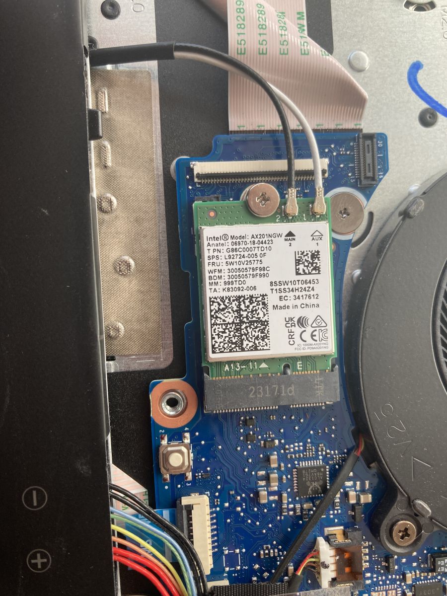

    Wiem że USBc nie musi miec Thunderbolt. Nawet nie sprawdzałem czy ten laptop to ma bo to rozwiązanie jest za drogie. A dlaczego nie ma prawa działać? Proszę o wyjaśnienie. Dorzucam zdjęcie pcie Moduł Intel AX201NGW zainstalowany na płycie głównej laptopa [img-0]

    No bo taki raiser USB->PCI-E za kilkanaście złotych się nie nadaje.
    Dałem Ci link do raiserów PCI-E montowanych w slot M.2 ale to nie zawsze działa, wokół laptopa będzie pełno kabli i po montażu nie zamkniesz laptopa.
    Co to za model laptopa?
    To już prościej za ~400-500zł. złożyć jakąś stacjonarkę do tego Frontline :P
  • #8 20984114

    Te risery używają przewodów USB bo są tanie, popularne i elektrycznie nadają się do przepuszczania przez nie sygnałów PCI-Ex (ilość linii, ekranowania).
    Nie ma to absolutnie nic wspólnego z samym standardem przesyłu danych USB.
    Tak samo te risery z HDMI. Używają złącz i kabli HDMI, ale nie idą tam sygnały zgodne z HDMI.
    Podłączenie takich urządzeń do prawdziwych USB/HDMI grozi uszkodzeniem sprzętu!
    To trochę jak ze złączami RCA.
    To że masz gniazdo RCA nie znaczy z automatu że możesz dane urządzenie podłączyć pod wzmacniacz ;)
    Może tym iść audio analogowe/cyfrowe, video (różne formaty), sygnały sterujące i co tam sobie autor urządzenia wymyśli.
    Po prostu tanie, popularne i nadaje się do przesyłu danych sygnałów.
