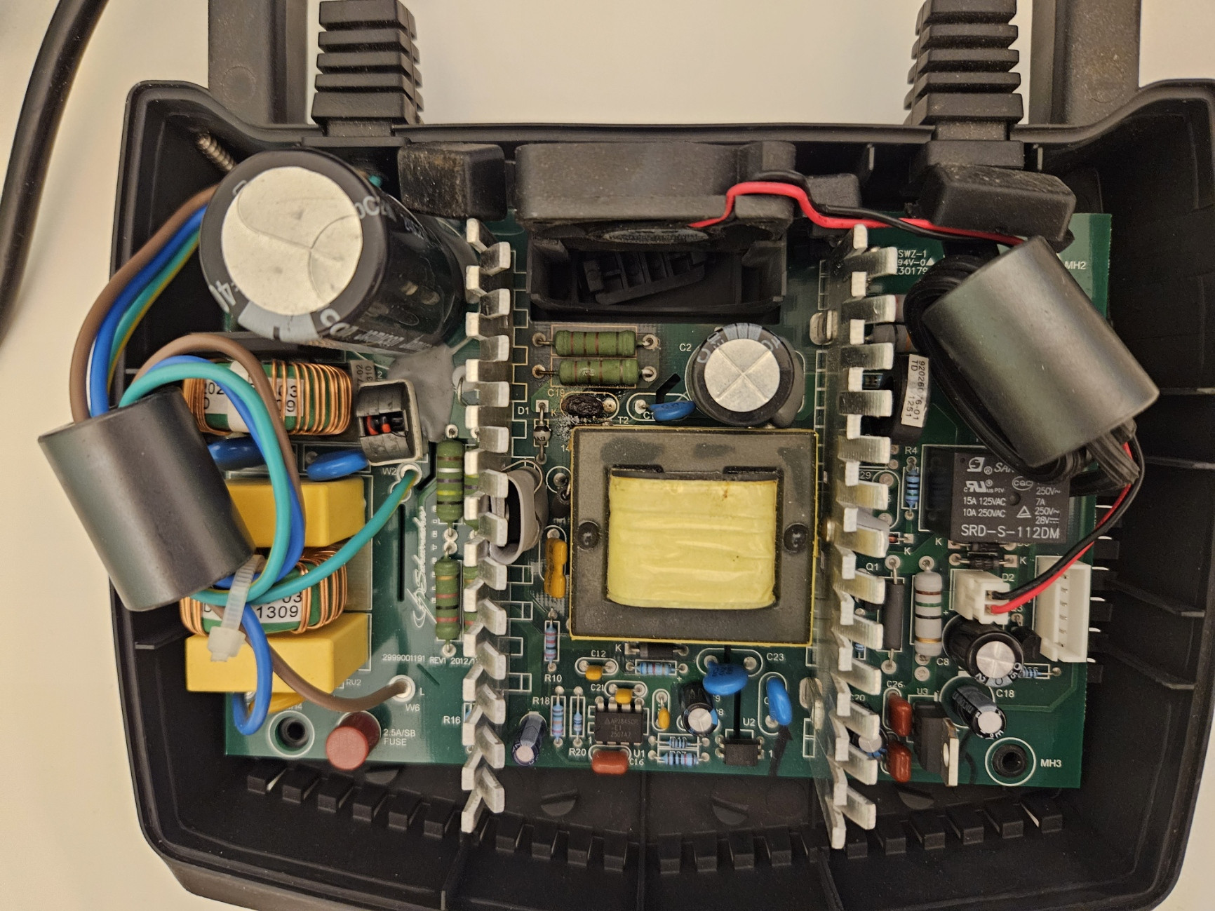

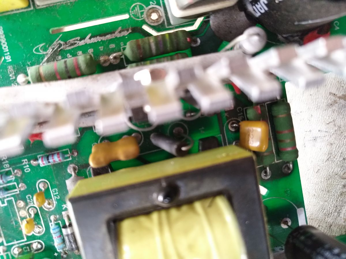

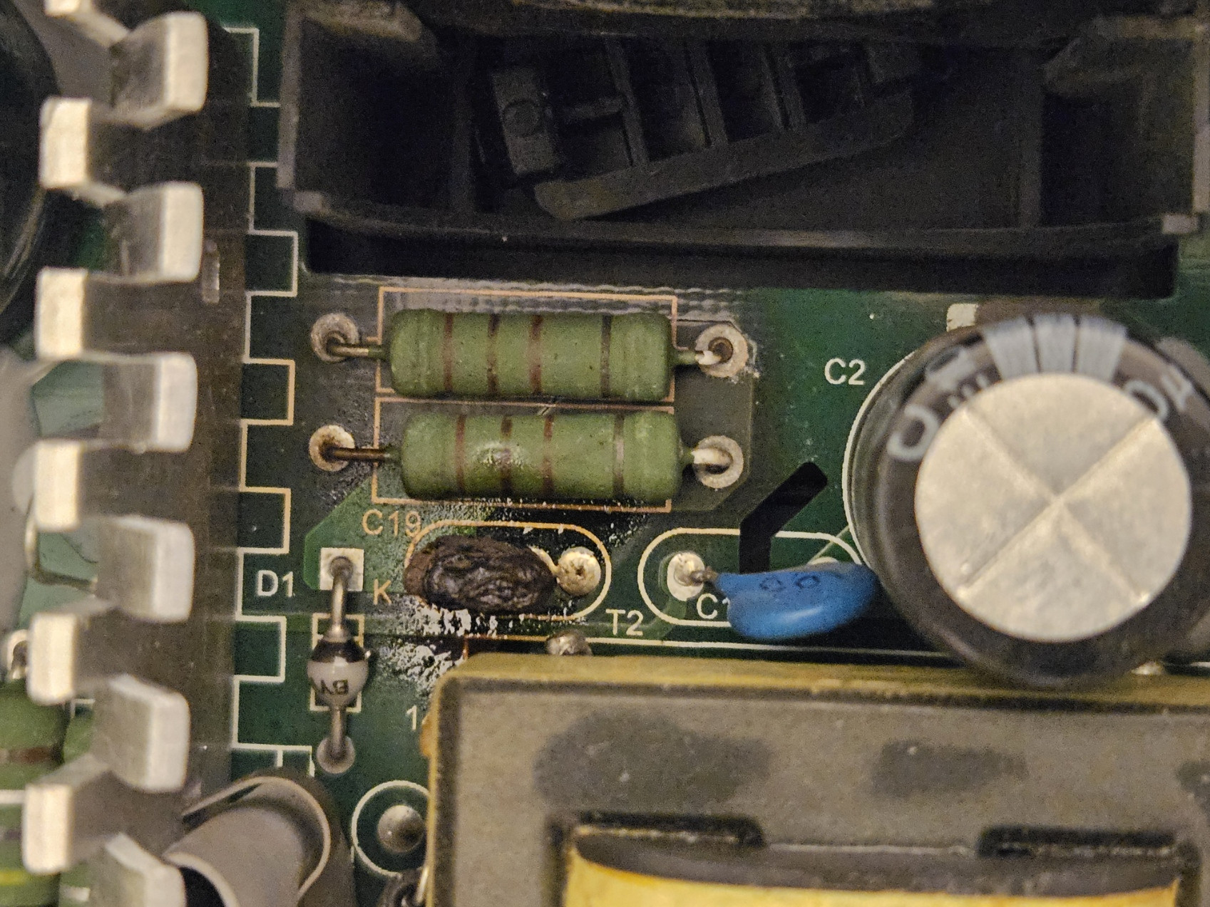

    Ostatnio poszedł mi dym z ładowarki Schumacher sci10
    Potrzebuję pomocy w identyfikacji uszkodzonych elementów.
    Rezystory obok chyba też wypadało by wymienić, ale nie mogę za bardzo odczytać tych kolorów.
    Może ktoś ma taką samą ładowarkę i mógłby pomóc?

    Masz model płytki?
    Trzeba znaleźć schemat a na schemacie wartość kondensatora c19 bo to on jest spalony

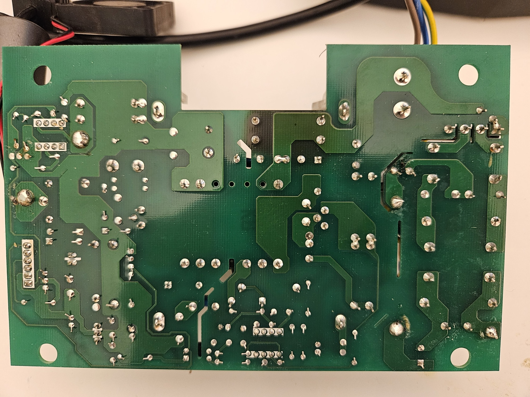

    CezarBSI
    Posty: 4
    Gdybym miał schemat płyty sprawa była by prosta :)
    Nigdzie takiego nie znalazłem.

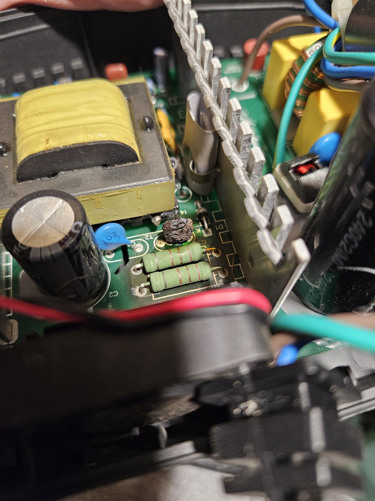

    Cześć, wracam ponownie do tematu. Zima idzie, będzie więcej czasu na grzebanie :)
    Może ktoś znalazłby chwilę i sprawdził u siebie jaką wartość ma spalony kondensator.
    Za cholerę nie mogę znaleźć schematu tej płyty.
    Jakby udało się wrzucić zdjęcie było by super.

    C19 ma raczej taką samą wartość jak sąsiedni niebieski kondensator czyli 1nF (102).
