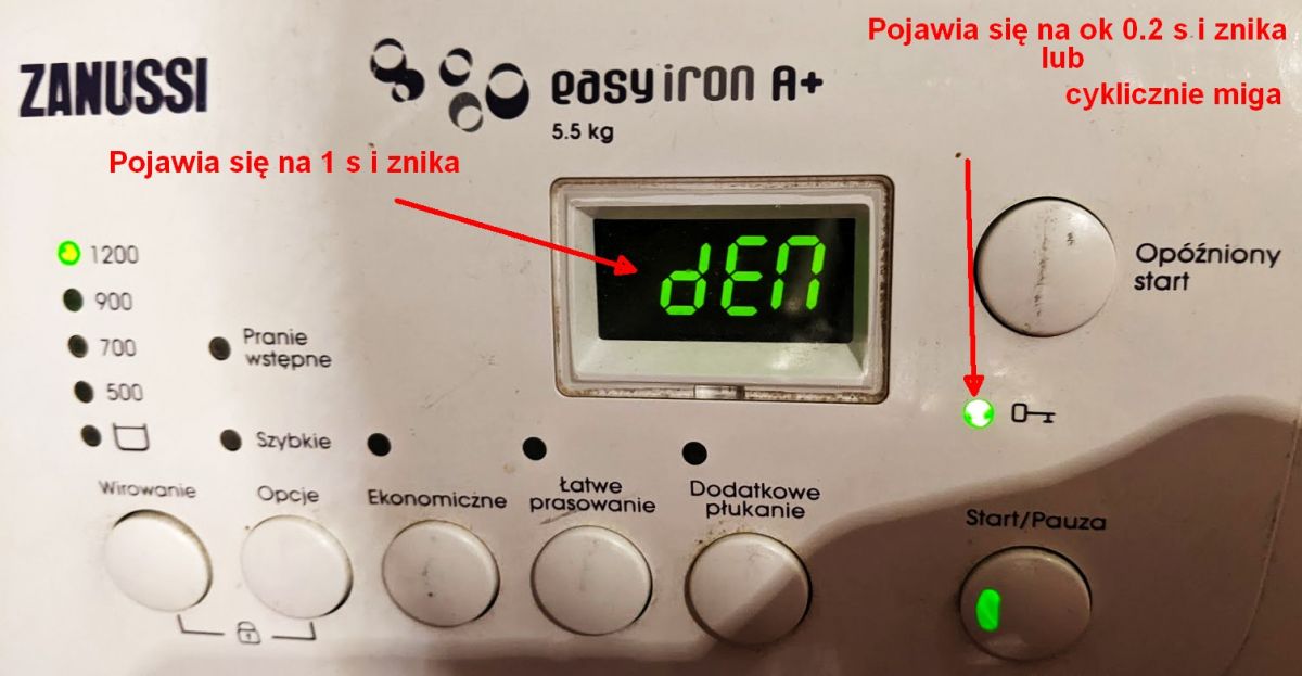

    Po naprawie modułu (naprawa sekcji zasilania) pralka uruchomiła się w trybie demonstracyjnym. To tryb używany w sklepie, aby demonstrować działanie pralki bez jej uruchamiania.
    Wygląda to tak:
    Panel sterowania pralki Zanussi w trybie demonstracyjnym z wyświetlaczem pokazującym dEN.

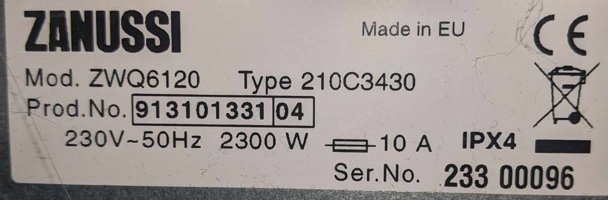

    Dowiedziałem się, że tego typu pralek jest kilka pod modeli, ten jest następujący:
    Zanussi
    Mod. ZWQ6120
    Prod.No. 913101331 04
    moduł programatora jest z serii EWM 2100.
    Etykieta pralki Zanussi z modelem i numerem produkcyjnym
    W załączniku dla zainteresowanych cały serwis manual, jaki udało mi się zdobyć, korzystając z internetu. Niestety za pomocą sekwencji operacji na panelu nie jestem w stanie wyłączyć trybu demo.
    Czy ktoś zna inne sekwencje wyjścia dla modeli bazujących na podzespołach Electroluxa? Jestem tak zdesperowany, że użyje metody brutal force (wszystkie zaproponowane sekwencje). Oczywiście poinformuje, która zadziałała.
    Myślę, jeszcze o jakimś rozwiązaniu typu - reset pamięci. Czy ktoś zetknął się z tego typu usterką?

    Użyłem sekwencji wchodzenia w tryb diagnostyczny i poszło.
