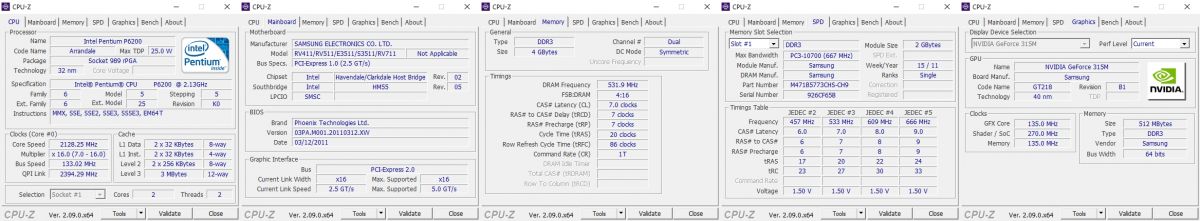

    Wchodząc na to forum z myślą iż pomożecie mi koledzy w upgrade laptopa którego postanowiłem oddać w prezencie komuś z mej rodziny np. szwagierce która niema żadnego kompa. Czytałem trochę postów na tym forum na temat modernizacji tego komputera a to socet jest inny wraz chipsetem itp. Laptop to model Samsung RV511.
    Chodzi mi o wymianę procesora na jakiś wydajniejszy np. i3 ew. i5 wymianie dysku z HDD na SSD, powiększenie pamięci itp?
    - Oczywiście cena użytych komponentów.
    CPU ID:
    Zrzut ekranu z programu CPU-Z pokazujący specyfikację techniczną laptopa.
    Z mechaniki nie jestem taki zielony lecz z konfiguracji to już inna rzecz, tu jest trochę gorzej szczególnie przy tych leciwych komputerach. Tak dla wglądu w konfigurację Samsunga rv511 zamieszczam odczyt cpu-z. I proszę o jakieś propozycje odnośnie up-gradu w/w. sprzętu.

    Dziękuję za odpowiedź. Tak czytałem ten wątek tylko miałem wątpliwości co do
    Package u mnie Socket 989 rPGA a tam w topiku pisze Socket G1 tu mam zagwozdkę?
    pzdr,
  • #4 20987085
    Kasek21
    Posty: 45667
    Pomógł: 4981
    Ocena: 3548
    To to samo.
    rPGA 989 obsługuje procesory Socket G1 (rPGA988A) lub Socket G2 (rPGA988B).
    Ale Ciebie warunkuje posiadany chipset czyli HM55.
    Ważny jest też układ chłodzenia i sekcja zasilania CPU bo wymiana CPU wcale nie nie musi być taka prosta :P
    Patrząc, że za 400-500zł. można kupić sprawny laptop z i5 4-6 generacji, z nośnikiem SSD, 8GB pamięci i oryginalnym systemem Win10 to nie wiem czy jest sens bawić się w reanimację staruszka :P
    Tym bardziej, że ma być to dla kogoś i aby nie okazało się to kukułczym jajem :P

    Chyba ma Pan rację, gra nie jest warta świeczki.
    - możliwe kłopoty z zasilaniem!
    - wymiana dysku,
    - zakup CPU,
    - wymiana DDR3,
    - wymiana WiFi.
    PS.
    Lepiej będzie pomyśleć o sprawnym sprzęcie używanym.
    i tu konkluzja (czy siostra mej żony jest tego warta)?
