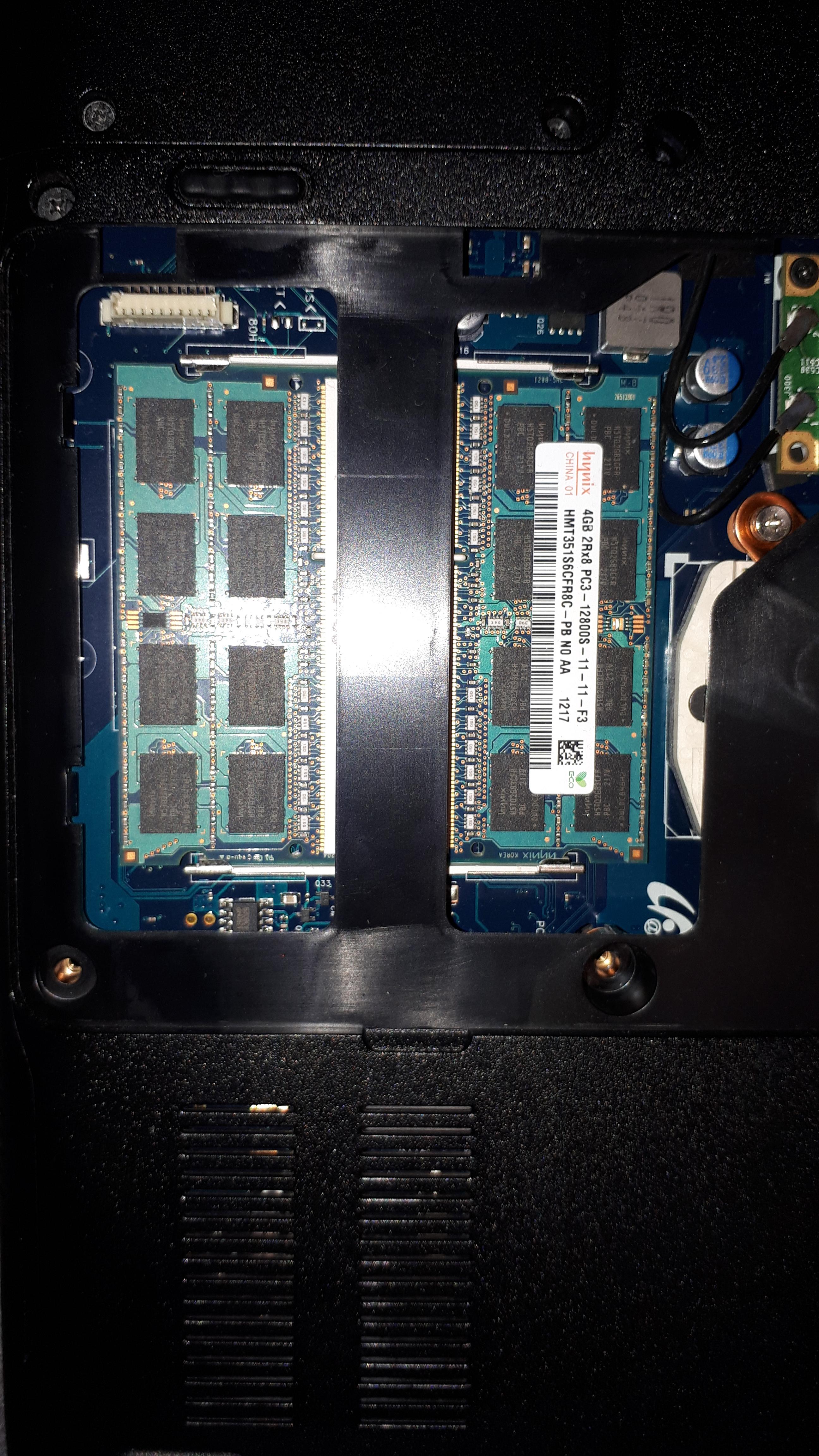

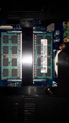

  • #6 19775518
    robee323
    Posty: 121
    krzysztof_antczak napisał:
    misiek1904 napisał:
    Jesteś pewny że dałeś 2x 4 GB a nie 2x 2 ? Ile maksymalnie można dać ramów do tej płyty? I jaki procesor najlepszy. Ja się zastanawiałem nad i 5 580m i 6 GB ramów
    Dalem 2x4 GB moge podesłac zdjecie. Lapek smiga jak nowy. Mysle ze najwiekszą robote robi przesiadka z HDD na SSD.
    Cześć, napiszesz jakie dokładnie kości RAM zastosowałeś?
  • #7 19775552
    enhanced
    Posty: 10444
    Pomógł: 964
    Ocena: 885
    Jakikolwiek DDR3 nawet DDR3L ma działać, przy pierwszej generacji to i 8 GB w jednej kości na i5 chodziło mi razem z 2GB dodatkowymi czyli 10GB było normalnie w pełni widoczne.
  • #8 19775758
    krzysztof_antczak
    Poziom 6  
    Posty: 129
    Ocena: 24
    BARDZO CIĘ PROSZĘ. TAKIE KOSCI ZASTOSOWALEM JAK NA ZDJECIU I LAPTOP ŚMIGA JAK NOWY Upgrade Samsunga R540 - wymiana procesora i pamięci RAM Upgrade Samsunga R540 - wymiana procesora i pamięci RAM
    • Upgrade Samsunga R540 - wymiana procesora i pamięci RAM 20211221_185545.jpg (1.68 MB) Musisz być zalogowany, aby pobrać ten załącznik.
    • Upgrade Samsunga R540 - wymiana procesora i pamięci RAM 20211221_185616.jpg (1.45 MB) Musisz być zalogowany, aby pobrać ten załącznik.
