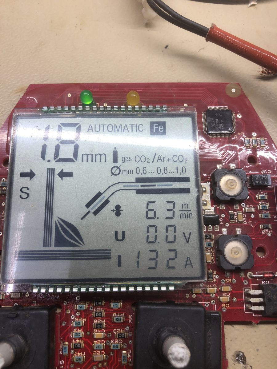

    Poszukuję schematu do Kemppi MinarcMig Adaptive 180 ewentualnie podpowiedzi, po włączeniu i wciśnięciu przycisku w uchwycie słuchać elektrozawór od gazu, animacja na wyświetlaczu pokazuje posuw drutu jednak silniczek nie pracuje, brak też jest napięcia na uchwycie. Sprawdziłem diody, tranzystory, przemierzyłem rezystory na płycie z radiatorami i wygląda wszystko dobrze. Napięcie na elektrolitach jest 330V. Wentylator pracuje, pomierzyłem diody na płytce z przetwornicami i są ok, brakuje mi pomysłów, wiedzy i schematu. Może których z kolegów posiada schemat albo miał podobną usterkę i odpowie gdzie szukać ewentualnie co i jak zmierzyć?

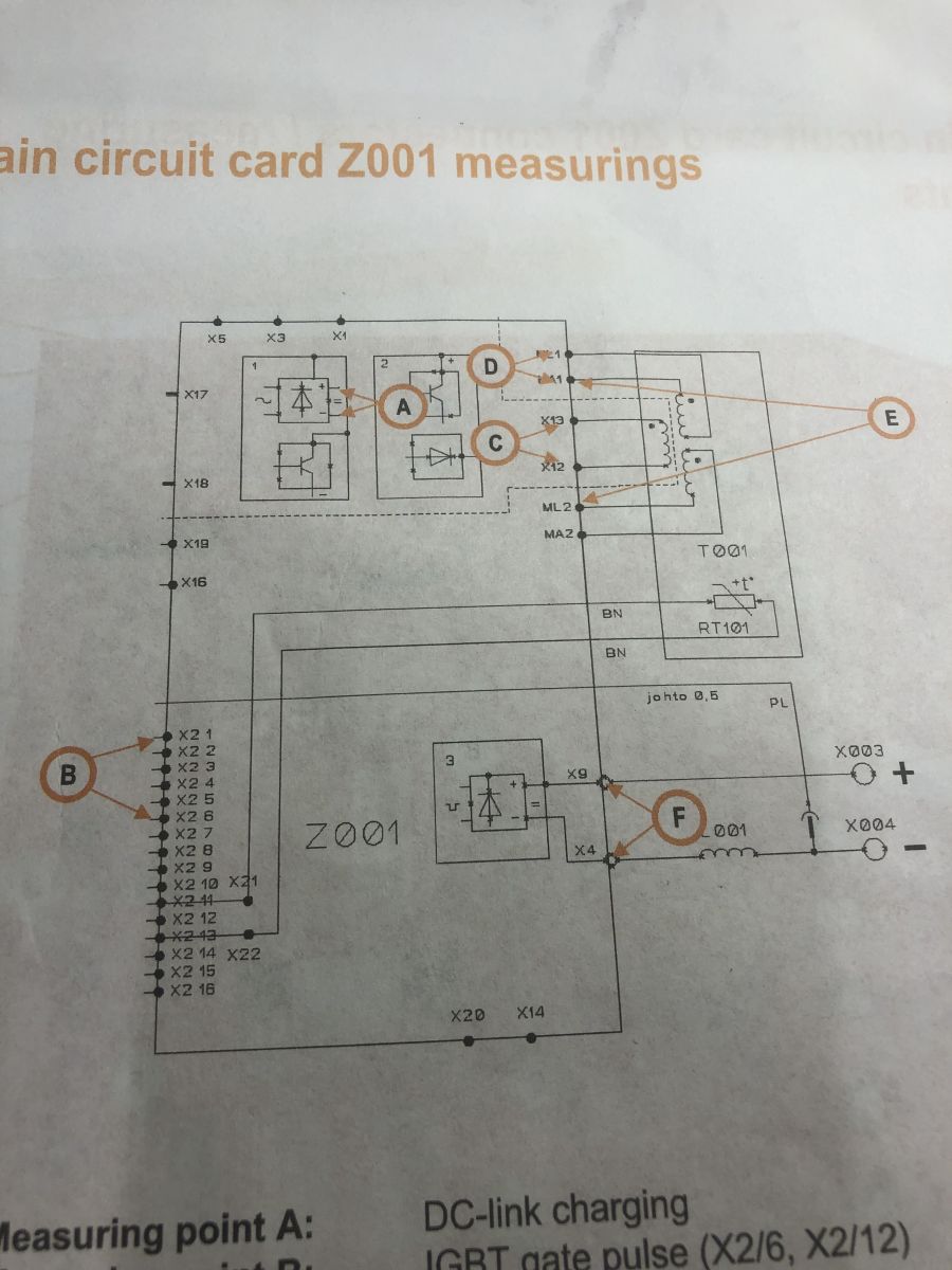

    Sprawdź czy masz napięcie na wtórnej stronie trafo głównego, oczywiście po zasterowaniu z uchwytu. Silnik też jest zasilany z toru prądowego.

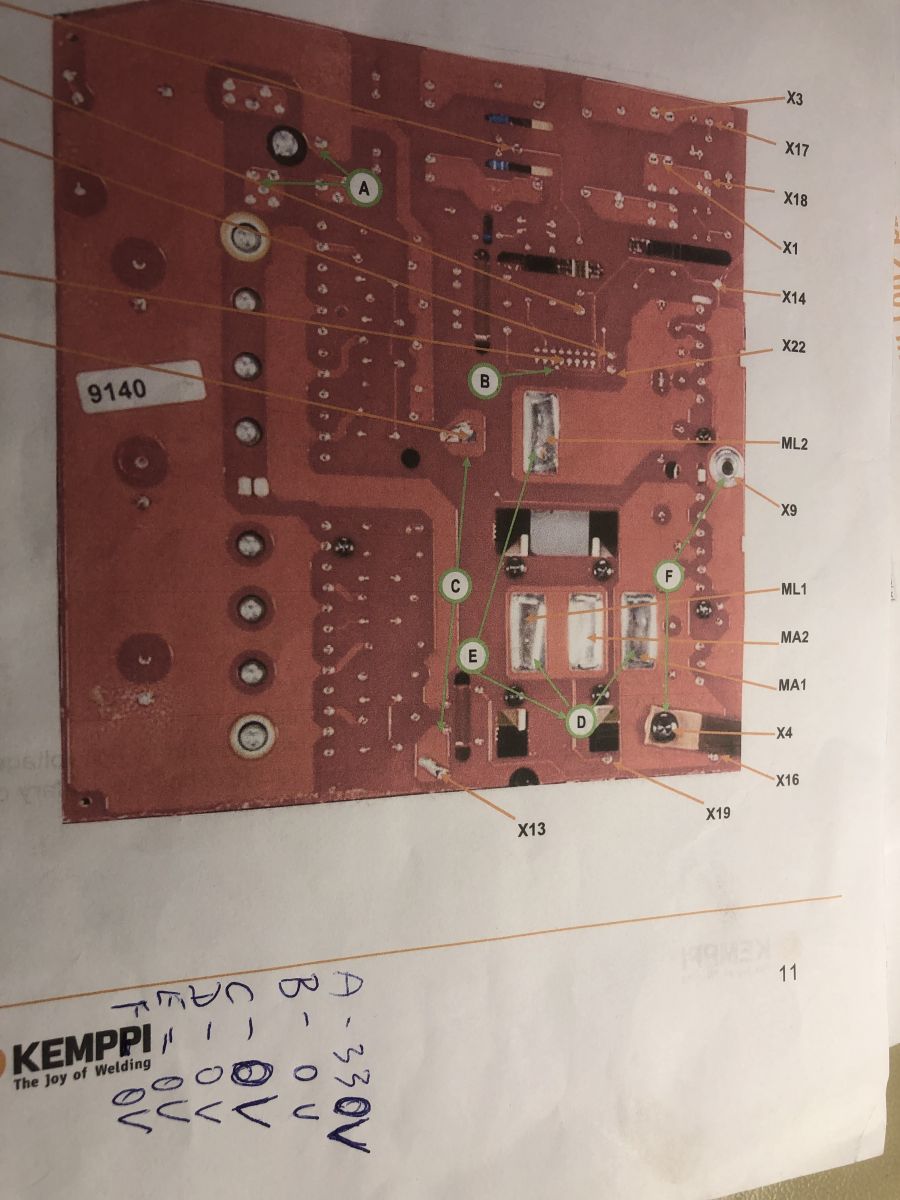

    Schemat płytki drukowanej z opisanymi punktami pomiarowymi.
    Diagram karty obwodu głównego Z001 z oznaczeniami punktów pomiarowych
    Brak napięcia, ani na wtórnej ani na pierwotnej stronie. X12-X13, ML1-MA1, ML2-MA2.

    Połączenie przycisk uchwytu płytka sterująca A001 (wewnątrz obudowy pod płytą zasilacza), usterka płytki, usterka połączeń przewodowych. Uszkodzona płytkaA001.

    Podczas włączenia startu na ekranie pojawia się prąd na maxa a napięcia brak
    Wyświetlacz urządzenia elektronicznego pokazujący różne parametry
