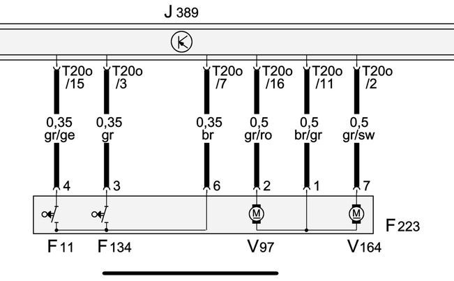

    Witam, od jakiegoś czasu mam problem z zamykaniem i otwieraniem z pilota, wszystko działało bez problemu nagle przestało działać. Bateria wymieniona, kiedy kliknę kilka a nawet i kilkanaście razy to wtedy otworzy. Kluczykiem otwiera normalnie. Dodam że przy każdym kliknięciu słychać w bagażniku tykanie. Temat był poruszany ale jednak nie znalazłem rozwiązania. Ktoś pomoże ?

    Diagnostyka komputerowa powinna sporo podpowiedzieć gdzie zacząć szukać. Jeżeli niedomaga któryś silniczek w zamku lub jak jest jakieś słabe połączenie czy uszkodzona krańcówka, to powinno pokazać błędy. Po omacku szkoda roboty, no chyba że ma się sporo czasu.

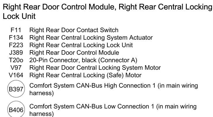

    Poniżej fragment schematu i zacznij mierzyć a nie "słuchać tykania"
    Fragment schematu elektrycznego z oznaczeniami przewodów i komponentów. Fragment schematu modułu kontroli drzwi tylnych prawych z opisem elementów.
    Szymon230 napisał:
    testy zamków przebiegły pomyślnie
    Czyli wszystkie zamykały i otwierały po wysterowaniu diagnoskopem ?

    Tak, wszystkie
