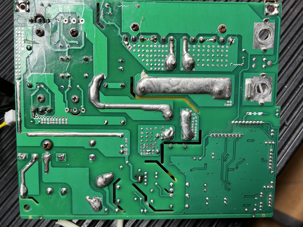

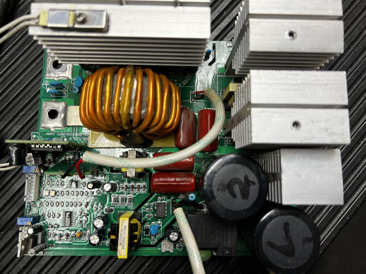

    Mam problem ze spawarką Kraft IGBT-250, mianowicie podczas uruchomienia wyświetlacz na 2 sekundy pokazuje prąd, a po chwili znika i kręcąc potencjometrem nic się nie dzieje, cały czas pokazuje 0A. Sprawdziłem sam potencjometr i działa, sprawdziłem również tranzystory, diody, mostek, kondensatory ładują się i nie mam pomysłu co może być nie tak. Może tutaj znajdę pomoc. Z góry dziękuję. Pozdrawiam

    Podłączę się pod temat. Sprzęt taki sam jak w nagłówku i problem dokładnie ten sam.Z moich ustaleń wynika, że przetwornica pomocnicza działa normalnie(jest zasilanie układu Ka3525 ok 15,9V, 24v ze stabilizatora też jest, termik na 85 stopni zachowuje się trochę dziwnie bo w temperaturze otoczenia ma dużą oporność a jak zrobię zworę zamiast niego to zapala się kontrolka temp. Z oznaczeń tego elementu wynika,że powinien być NC a nie NO? Z pomiarów oscyloskopem wynika, że nie mam przebiegów na wyjściu 11 i 14 układu KA3525, no ale to jest chyba normalna sytuacja skoro na nodze 9 mam cały czas 0,03V. Tranzystor podpięty na to wejście na bazie ma 0,7V więc chyba robi swoją robotę(pomiary tranzystora ok). Dla pewności wymieniłem LM324N(efekt ten sam). Pomiar napięcia na suwaku potencjometru pokazuje, że na chwilę napięcie się pojawia a potem zostaje rozładowane(?). Jest jeszcze w tym bajzlu LM358, który zamówiłem i zamierzam wymienić ale to chyba nie będzie to.Ma ktoś jeszcze jakiś pomysł? Przyszło mi do głowy aby odłączyć tranzystor na wejściu 9 KA3525 i podać tam np. napięcie referencyjne z układu 5V, chyba to powinno uruchomić przetwornicę główną oczywiście bez regulacji prądu(tylko dla sprawdzenia jej).

    Dla potomnych,dla tych co kpią lub o drogę pytają, dla fanów ,,ślusarstwa" i dla ciekawskich informacja jest taka, że za tę awarię (przynajmniej w moim przypadku) odpowiadał mały układ scalony(dawniej się mówiło kość.....), który zaznaczyłem na zdjęciu. Jest to nic innego jak wzmacniacz operacyjny LM 358(nota katalogowa). A czy pełni on rolę klucza, kluczyka czy zamka niech pozostanie tajemnicą stwórcy. Serdeczne pozdrowienia dla wszystkich(bez wyjątku) forumowiczy od starego już fana elektroniki dla , którego mimo braku znajomości fachowej terminologi wcale nie było trudno.
