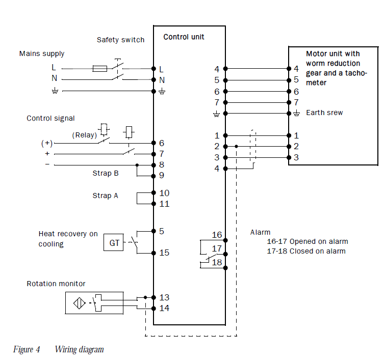

    Mam silnik o oznaczeniu Motor ON EMS-VVX 4MO-14.
    Posiada on dwa uzwojenia, na ogół w 99% jak miałem problem z podłączeniem silnika wystarczyło zmierzyć rezystancję wszystkich uzwojeń i po pomiarze było wiadomo które uzwojenie jest roboczym a które pomocniczym, niestety tutaj jest taki problem że oba uzwojenia mają po 7,4 Ω oraz nie są w żadnym miejscu połączone razem. (brak wspólnego punktu)
    Znalazłem wsparcie dla tego silnika niestety nie potrafię z tego nic wywnioskować, jest narysowane bardzo ogólnikowo. Wchodzą 4 przewody do sterownika i tyle.
    Dodatkowo ma on na 99% tachometr do liczenia obrotów.
    W załączniku załączam to co znalazłem od tego silnika
    Mógłby ktoś wesprzeć w rozwiązaniu problemu, dziękuje :)

    jerzyp2015 napisał:
    Podłączyć jak w instrukcji i ma działać.
    Instrukcja nie ukazuje połączenia poza układem sterownika.
    Silnik wraz z przekładnią chcę wykorzystać w innym celu oraz nie posiadam fabrycznego sterownika od tego silnika.
    • Jak podłączyć silnik Motor ON EMS-VVX 4MO-14 bez wspólnego punktu uzwojeń? 1341.png (52.2 KB) Musisz być zalogowany, aby pobrać ten załącznik.
    Być może, silnik zaprojektowany jest do współpracy tylko z fabrycznym sterownikiem.
    Jeżeli pomiar rezystancji uzwojeń został wykonany prawidłowo, to według instrukcji. Silnik ma uszkodzone co najmniej jedno uzwojenie.

    Silnik autora to wersja to VVX 4 i według instrukcji rezystancje uzwojeń są prawidłowe.
    Checking the motor
    Remove the motor leads from the control unit. Measure motor resistance
    between terminal 4-5 and 6-7. This should be:
    VVX-2: 20-60 Ω
    VVX-4: 5-15 Ω
    VVX-6 1-3 Ω
    Nie wiadomo jakiego typu to jest silnik. Bardzo możliwe, że indukcyjny dwufazowy z wyprowadzonymi końcami obu uzwojeń. Wtedy można by ewentualnie spróbować podłączyć z kondensatorem rozruchowym licząc się z ryzykiem spalenia uzwojeń. Lepiej jednak zasilić go w takim wypadku z falownika dwufazowego.

    sisko napisał:
    Instrukcja ustala widełki 5-15Ω czyli zgodnie z uzyskanym pomiarem.
    Są to dwa osobne (odseparowane) uzwojenia.
    Po złączeniu ich kondensatorem udało się uzyskać jakiś ruch (oczywiście po podłączeniu pod autotransformator na 100V~)
    Niestety silnik nie uzyskuje odpowiedniego kierunku wirowania - ani prawego ani lewego.
    Po podłączeniu pod falownik działa OK.
