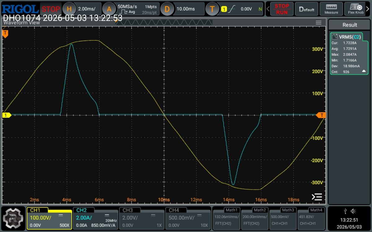

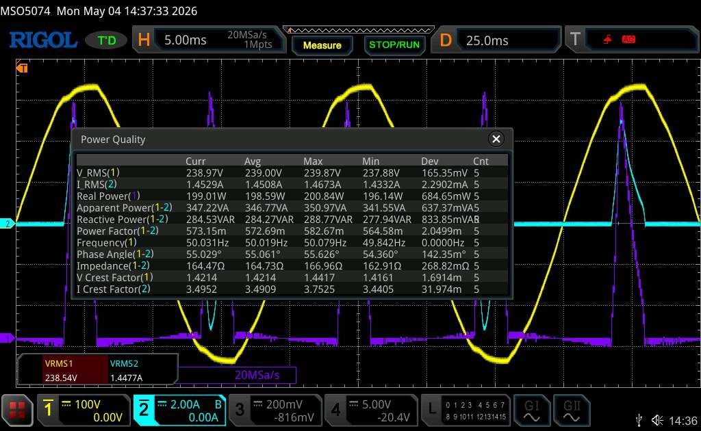

  • Zbudowano układ z mostka, kondensatora 220uF, żarówki 150W i bocznika, aby zbadać THD napięcia sieciowego oraz zachowanie mocy biernej.
  • Przebiegi z oscyloskopu zapisano do CSV, rozłożono na harmoniczne w Pythonie z pomocą AI, a potem zsumowano ponownie w OpenCalcu.
  • Watomierz pokazał 237V, 1.74Arms, 414VA, 234W i PF 0.57.
  • Pierwsze harmoniczne napięcia i prądu nie miały przesunięcia fazowego, więc zgodnie z IEC 62053-24 układ nie pobierał ani nie oddawał mocy biernej.
  • Pojawia się obawa, że tanie liczniki energii biernej mogą liczyć ją z trójkąta mocy zamiast zgodnie z normą, dając absurdalne wyniki.

  • W związku z tym tematem Eksperyment - rejestracja THD napięcia sieciowego zbudowałem układ składający się z mostka, kondensatora 220uF, żarówki 150W i bocznika do pomiaru prądu. Watomierz wtykany do gniazdka, pokazał napięcie 237V, prąd 1.74Arms, moc pozorną 414VA, moc czynną 234W i Power Faktor 0.57. Niestety nie mierzy mocy biernej. Wykres na oscyloskopie wyglądał tak. Żółty napięcie, niebieski prąd.
    Mostek, kondensator, moc bierna.

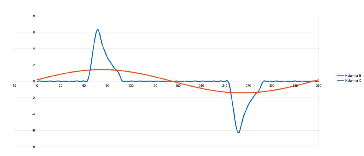

    Następnie zgrałem przebieg do pliku .csv. Przy pomocy AI napisałem programik w Pythonie który rozłożył przebiegi na harmoniczne wraz z ich amplitudami i przesunięciem fazowym.
    Prąd.txt (751 bajtów)Musisz być zalogowany, aby pobrać ten załącznik. Napięc..txt (739 bajtów)Musisz być zalogowany, aby pobrać ten załącznik.

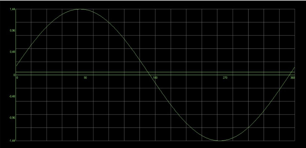

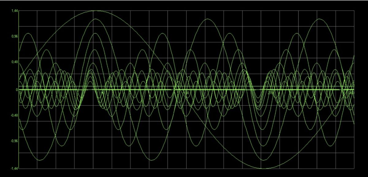

    Potem w celu przetestowania poprawności obliczeń z powrotem je zsumowałem w OpenCalcu i chyba wszystko wyszło Ok, Niebieski to przebieg odkształcony, czerwony to pierwsza harmoniczna.
    Wykres z dwiema krzywymi: czerwona sinusoida i niebieski przebieg impulsowy z dużymi pikami
    Zasadniczo pierwsze harmoniczne nie mają przesunięcia w fazie, ani prądu, ani napięcia. Czyli układ nie pobiera, ani nie oddaje mocy biernej, zgodnie ze wzorem w dokumencie który polecił @CosteC. IEC 62053-24
    Wzór tak wygląda. Q=U1*I1*sinϕ1 U1 pierwsza harmoniczna napięcia, I1 pierwsza harmoniczna prądu.

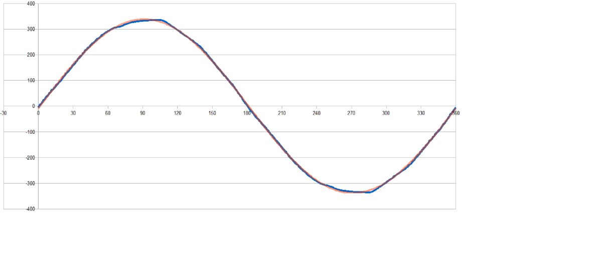

    Widać odkształcenia napięcia oraz widać jak bardzo nie-sinusoidalny jest prąd wejściowy. Widać też, że szczyt prądu wejściowego jest trochę przesunięty względem szczytu napięcia. Ten kąt nijak się ma do kąta wynikającego z trójkąta mocy: arccos(234/414) = 55.6 stopnia.

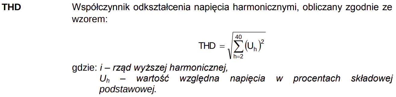

    Podpisując umowę z dostawcą zgadzasz się na jego warunki zawarte w IRiESD, gdzie na pewno jest mowa o zniekształceniach

    Według obliczeń @zdziwiony pierwsza harmoniczna prądu to 1.006 A z przesunięciem -8.8 stopnia, o ile dobrze rozumiem wyniki z plików. Wtedy moc bierna wynosiłaby około 36 VAr wg wspomnianej normy albo wg (błędnej) definicji z wikipedii jakieś 341 VAr.
    wg normy to jakieś 15% mocy czynnej, na moje oko dosyć zauważalna ilość.

    Legenda do obrazka.
    Trochę oszukany prąd, bo powinno być tłumienie sondy 0.85V/A a może być tylko 1 albo 0.5
    Moc bierną liczy na bezczela z trójkąta mocy. xd

  • #19 21898006
  • #20 21898186

    zdziwiony
    Posty: 2001
    Pomógł: 64
    Ocena: 306
    U_I_sinus_fi napisał:
    Gdyby autor tematu zamiast tych wartości w plikach testowych wstawił wartości zmierzone,
    Plik .csv CH1V napięcie. CH2A prąd.
    ui1000.csv (42.05 kB)Musisz być zalogowany, aby pobrać ten załącznik.

    CosteC
    Posty: 5386
    Pomógł: 402
    Ocena: 1676
    Zrobiłem prosty eksperyment, i ku mojemu zdziwieniu tylko podstawowa harmoniczna przenosiła moc czynną. Twoje uzasadnienie brzmiało logicznie, ale miałem wątpliwości, jednak prądy wyższych harmonicznych są często porównywalne z prądem podstawowej składowej.
    To stanowi ciekawy, dodatkowy, argument za wymuszaniem na odbiorcach wysokiego PF: niski PF generuje tylko straty, zero wkładu w moc czynną.
    Dodatkowo wrzuciłem dane do programu Pawła Paczkowskiego (kiedyś udostępnił program,
    program jest on z 1999 roku!).
    Na pewno się ucieszy, że jego program jest w użyciu. Podstawy teoretyczne są równie poprawne dzisiaj jak 27 lat temu i jak 50 lat temu :)
    Na pierwszym obrazku są tylko harmoniczna zerowa i pierwsza. Czyżby jakaś niesymetria?
    Obstawiałbym oscyloskop jako źródło tego offsetu, ale można manualnie to potwierdzić licząc średnią z próbek. Możliwe też, że dane nie są po pełnych okresach.

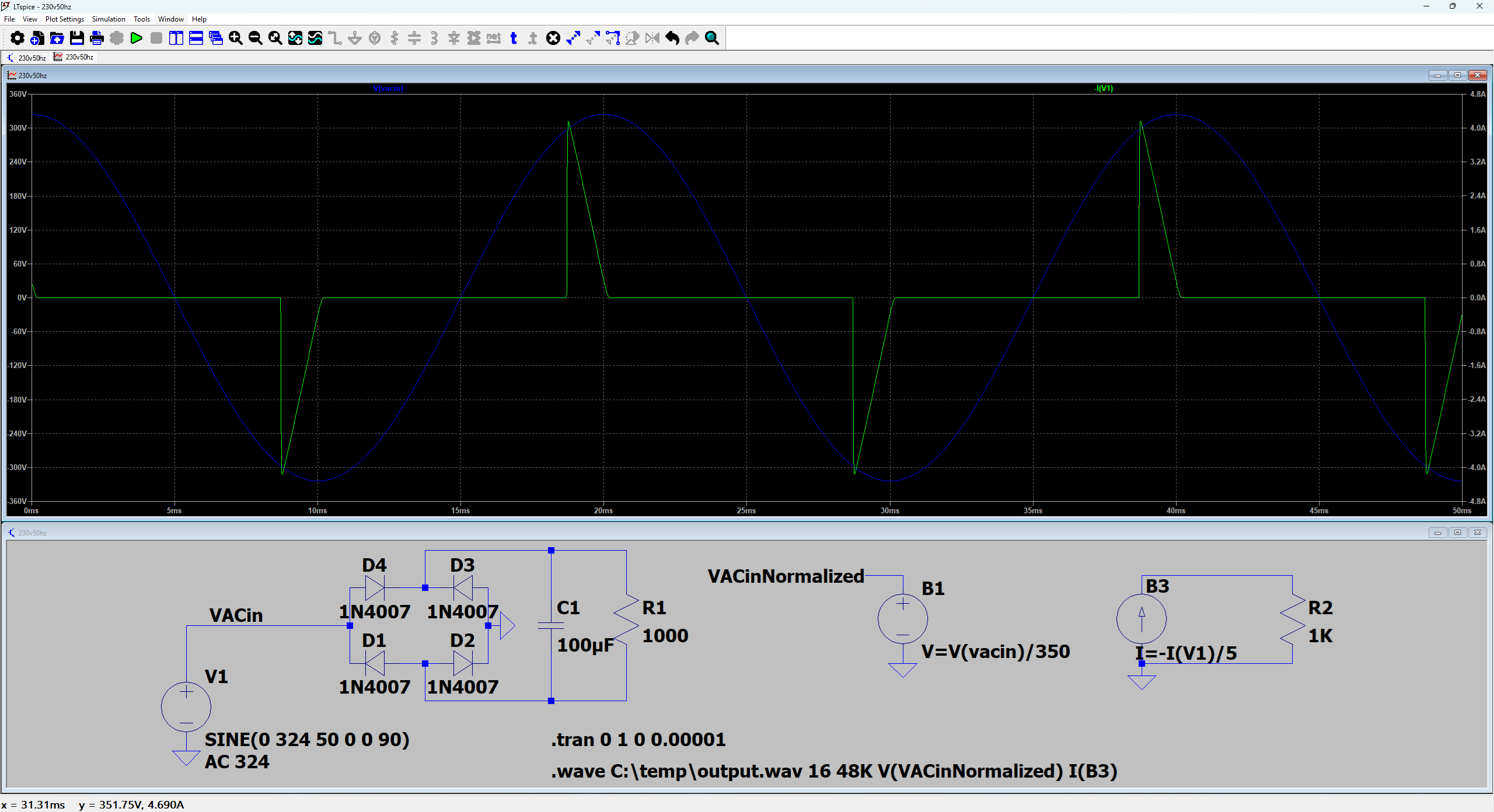

    djbpm
    Poziom 24  
    Posty: 586
    Pomógł: 76
    Ocena: 161
    Temat mnie zaciekawił, a że są wątpliwości co do dokładności pomiaru (offset oscyloskopu) to zasymulowałem to w LTspice:
    Zrzut LTspice z wykresem sinusoidy i impulsów prądu oraz schematem mostka z 1N4007 i kondensatorem
    Plik asc: 230v50..asc (1.82 kB)Musisz być zalogowany, aby pobrać ten załącznik. gdzie nie ma miejsca na błąd offsetu oscyloskopu. Dodatkowo wynik zapisałem jako plik .wav output.wav (187.54 kB)Musisz być zalogowany, aby pobrać ten załącznik. który można analizować programami do obróbki dźwięku.
    Może takie dane rozwieją do końca wątpliwości.
