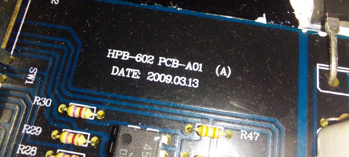

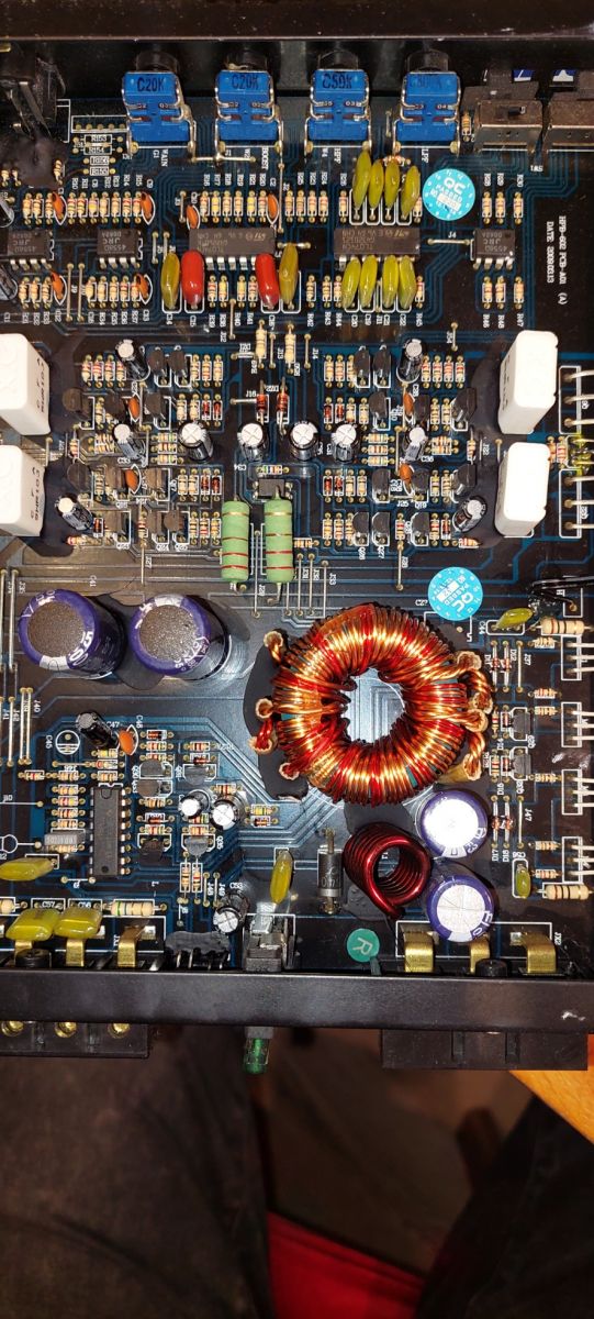

  • #3 20993205
    PrzemyslawRach
    Posty: 2
    dziękuję za wstępną podpowiedź
    poniżej dołączam zdjęcia tego wzmacniacza
    szukam elementu odpowiedzialnego za przełączanie sygnału rem
    jeżeli mam coś sprawdzić, pomierzyć to proszę o podpowiedź, który element
    z poważaniem
    Przemo
    na zdjęciu z elektroniką złącza po prawej stronie odpowiadają za zasilanie wzmacniacza, lewe-prawe +12-masa, środkowy to Remote
    Fragment płytki drukowanej wzmacniacza z oznaczeniami modelu HPB-602 PCB-A01 oraz datą 2009.03.13. Płytka drukowana wzmacniacza z elementami elektronicznymi, w tym kondensatory, rezystory i cewki.
  • #4 20993774
    justka80
    Poziom 34  
    Posty: 1539
    Pomógł: 321
    Ocena: 442
    Nie dysponując schematem, nie pozostaje nic innego kak szukać usterki "na piechotę".
    Podłączając tylko +12V i GND sprawdź napięcie zasilania układu scalonego przetwornicy (TL494 pin 12).
    Jeśli jest tam 5V, to sprawdź stan tranzystora (PNP) załączającego to napięcie.
