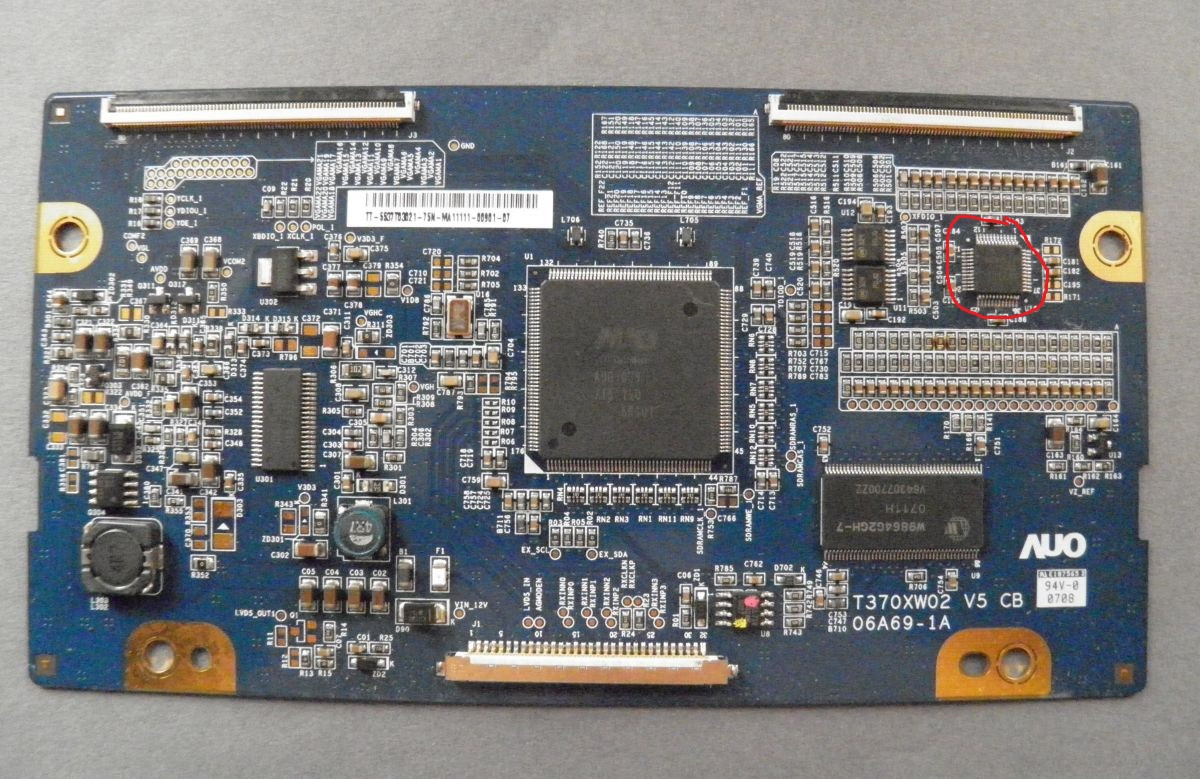

    Telewizor Samsung le37a551p2r przez około tydzień po ok. 30 minutach od włączenia bledły kolory. Im dłużej TV był włączony tym bledsze kolory. Po tygodniu takie działania, kolory w ogóle przestały być widoczne, pozostał biały ekran

  • #6 20992110
    Heweliusz03
    Poziom 5  
    Posty: 108
    Ocena: 6
    Rozumiem, że chodzi o wskazany układ pod termopadem? Jest ciepły, ale chyba w graniach przyzwoitości
    Nie to nie ten układ. Odkręć metalową poprzeczkę po lewej stronie i tam się dobrze przyjrzyj zamontowanym układom.

    #10 20992300
    Telo
    Serwisant RTV
    Posty: 12892
    Pomógł: 1491
    Ocena: 2310
    Soorki ten układ.

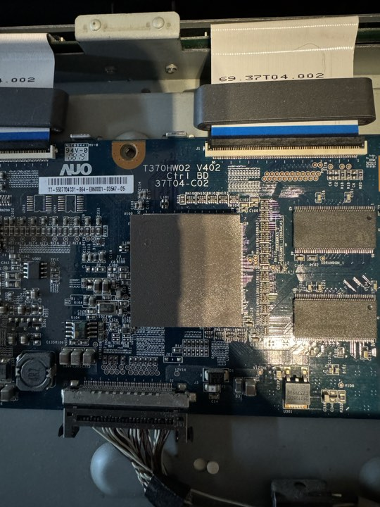

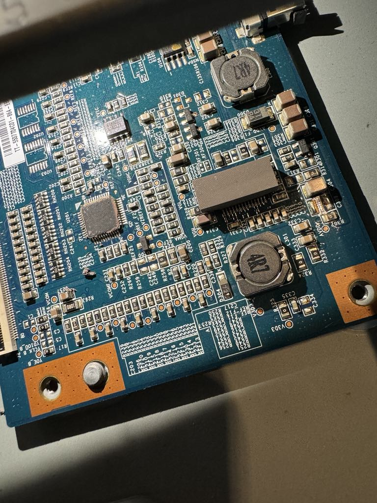

  • #12 20993484
    Heweliusz03
    Poziom 5  
    Posty: 108
    Ocena: 6
    Niestety układ nie ma żadnego oznaczenia
    Trzeba umyć obudowę to będzie widać AS19.

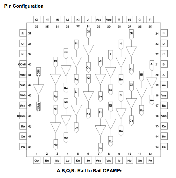

  • #23 20996199
    Heweliusz03
    Poziom 5  
    Posty: 108
    Ocena: 6
    No to robi się ciekawie, rozebrałem wszystko raz jeszcze, sprawdzam każdą nóżkę po kolei czy jest ok, czy nie ma zwarć, no i wychodzi, że jest dobrze, ale widzę, że jest mała dziurka na układzie, może nie zauważyłem, ale po chwili myśl, że może przepalenie. Wylutowuję, wkładam drugi układ, sprawdzam wszystko czy na 100% wszystko dobrze polutowane, podłączam i mamy skwarkę na układzie. Dokładnie w tym samym miejscu przepalenie. Prowadzi do nóżki numer 7 czyli VSS.
