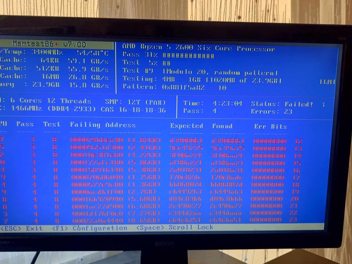

    Hej od kilku dni dostawałem bluescreeny, w końcu wykonałem memtest który wywalił mi errory pamięci ram.
    Moja płyta główna: ASRock Fatal1ty B450 Gaming K4
    Mój procesor: AMD Ryzen 5 2600

    2x4gb Patrioty 3000mhz
    2x8gb G.skill 3000mhz
    Ustawione mam w biosie na 2933mhz
    Dostaje od paru dni bluescreeny o różnych błędach.
    - Patrzyłem wszystkie kombinacje na slotach pamięci ram
    - robiłem windowsową diagnostykę pamięci ram - nic nie wykryło
    - sfc /scannow wykrył mi jakieś błędy, których ,,nie mógł naprawić"
    - DISM'em w cmd pliki systemowe naprawiłem i potem sfc /scannow nie wykrył błędów
    - Przeistalowałem system
    - Sprawdziłem napięcia
    - Aktualizowałem bios
    Po pierwszym bluescreenie zauważyłem pierwsze co, że ramy same mi się przestawiły na szybkość 2133mhz i czytało mi 12gb z 24. Dlatego po tej podstawowej diagnostyce zrobiłem test memtestem. Po 4.5h stwierdziłem, że po tylu errorach nie ma sensu czekać do końca testu. podsyłam zdjęcie

    Masz mieszane pamięci, do tego w 4 kościach przy stary Ryzenie z niespecjalnie udanym kontrolerem pamięci. I tak dobrze że ci poszły na 2933.
    Pytanko nr 2 - czy planujesz w najbliższej przyszłości wymianę procesora (choćby na nowszego Ryzena)? Jeśli tak to bardziej kieruj się ku Goodramom 3600CL18 w podobnej cenie, na dziś ustawisz je na 3200CL16, a w przyszłości na pełne 3600. Dlaczego one a nie Lexary? Bo są to kości dual rank które dają Ryzenom kilka % wydajności za friko.
