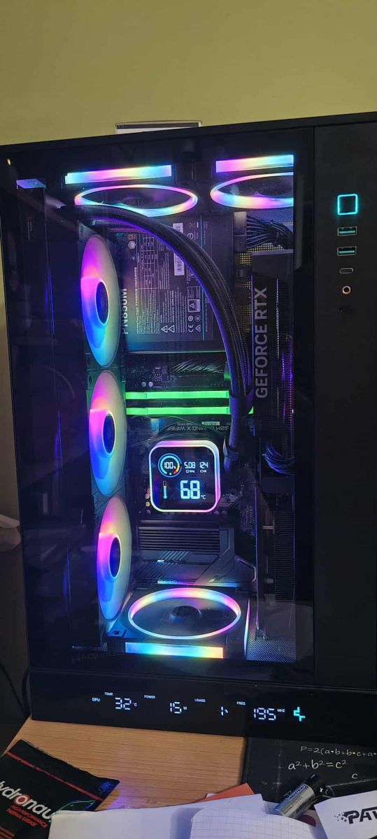

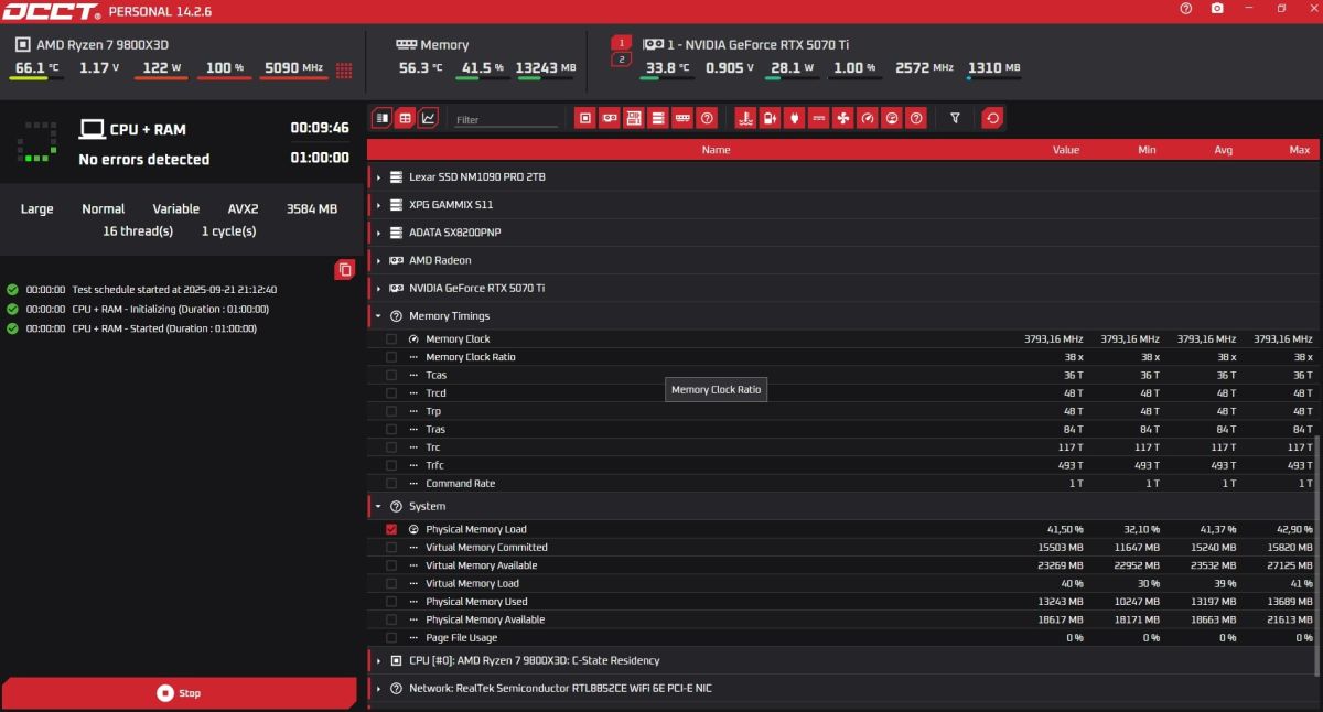

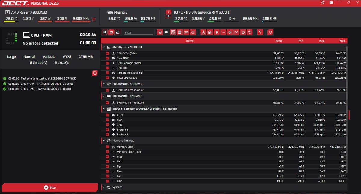

    Ekran OCCT z testem CPU i RAM, taktowanie pamięci 3793 MHz, brak wykrytych błędów
    Zrzut ekranu z OCCT z testem CPU i RAM przy AMD Ryzen 9800X3D
    Wnętrze komputera PC z podświetlanymi wentylatorami RGB i chłodzeniem wodnym.
    Ustawiłem XMP na 7600, ale mam wrażenie, że jakoś wolniej wszystko wstaje. Co można wyczytać z OCCT? Ile mają rzeczywiście? Coś się gryzie? Co można jeszcze poprawić? Wcześniej OCCT wysypywał się po maks. 3 minutach

    OCCT pokazuje 3793 MHz, czyli jest to 7586 MT/s (a więc w przybliżeniu DDR5-7600).
    Wstawać powinno dokładnie tak samo szybko, bo prędkość pamięci ma pomijalne znaczenie dla startu Windowsa. Chyba że masz wyłączoną funkcję Memory Context Restore, to wtedy za każdym razem robi długi zestaw czynności związany z ustalaniem parametrów pamięci.

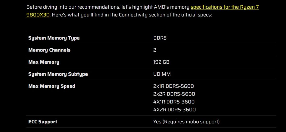

    Wazne :
    Ryzen 7 9800 X3D memory controller (IMC) limitation
    - ile slotów obsadzone i czy DDR5 to : 1R czy 2R
    to od AMD
    Specyfikacja pamięci RAM DDR5 dla procesora AMD Ryzen 7 9800X3D

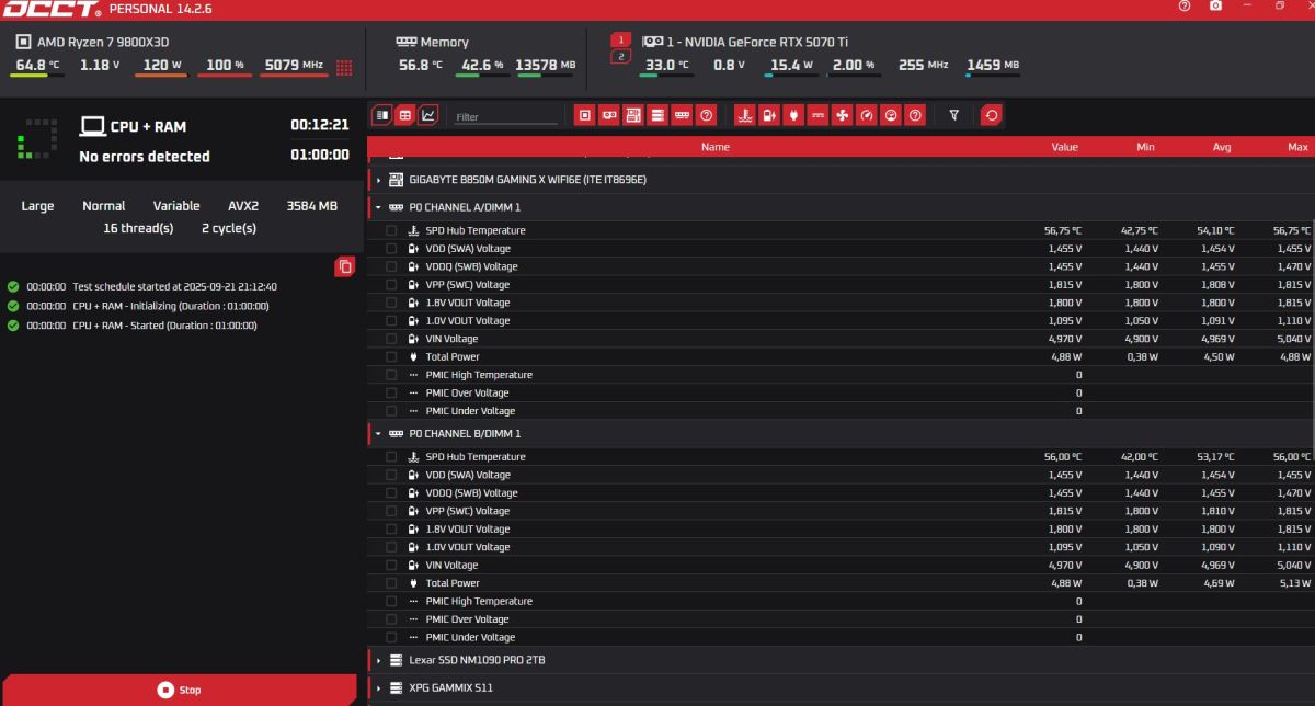

    RAM kupowałem na Morele za 663 zł. Zgubili moją paczkę i cała ich procedura na klejeniu nowej etykiety do znalezionej (o dziwo przeze mnie) paczki trwała tydzień, więc nie wiem, czy cokolwiek się z nimi dogadam, bo to ciężki przypadek handlowca... Więc nawet nie będę próbował. Kupić nowe, odesłać stare i się wykłócać i tygodniami czekać, aż się między sobą dogadają — dla mnie nie są warte tych pieniędzy. Także RAM-y zostają, bo działają stabilnie i może kiedyś coś nowego na nich stworzę, już docelowo pod 8000. Dzisiaj robiłem kolejne testy i jest stabilnie.
    Ekran testu stabilności OCCT z procesorem Ryzen 7 9800X3D i RAM 8179 MB

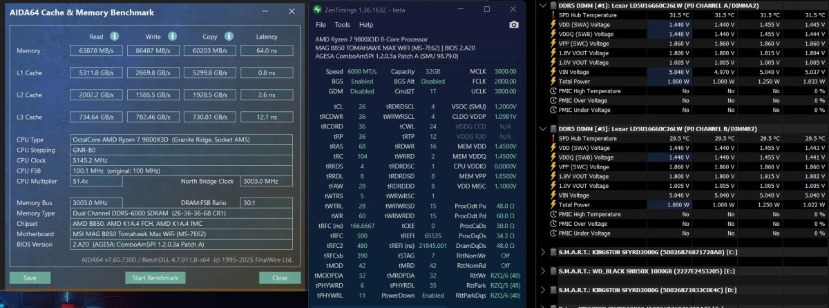

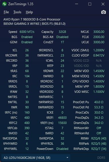

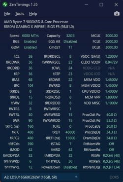

    Aktualizacja tematu RAMu Patriot Viper Xtreme 5 32 GB 8000 MT/s — niestety. Po ponad tygodniu użytkowania pojawiły się problemy ze stabilnością. Zdecydowałem się odesłać RAM na reklamację, podając przyczyny, np. utraty stabilności, brak timingów w 2 z 3 profilach XMP. Zamiast tego postanowiłem, za radą dt1, wsadzić kości 6000 MT/s, ale oczywiście musiałem dodać jakiś pomysł od siebie, żeby nie było za łatwo. Wsadziłem kości Lexar Ares RGB Gen2, DDR5, 32 GB, 6000 MHz, CL26 (LD5U16G60C26BR-RGD). Miałem mega problem zresetować CMOS-a na mojej płycie, ale udało się i kości ruszyły. Na moje oko są dużo wydajniejsze, a już na pewno stabilniejsze od Viperów. Ale... da się coś jeszcze na nich bezpiecznie ugrać albo ktoś ma doświadczenie z tymi kościami? mclk = uclk ustawione. Expo tylko 1 profil na taki, jaki jest w zentimings. Mnożnik na 60. Poradzicie coś? Czy dobrze tym razem kości dobrałem?
    Zrzut ekranu z ZenTimings pokazujący ustawienia pamięci Lexar DDR5 6000MT/s na płycie B650M
  • #13 21715110
    dt1
    Admin grupy komputery
    Posty: 48107
    Pomógł: 7290
    Ocena: 8239
    Dalej bezsensownie lubisz przepłacać, ale co kto lubi. Jak Ci dobrze działają, to je zostaw tak jak są, chyba że na siłę szukasz problemów :) Z dalszego podkręcania tej pamięci nie zyskasz już specjalnie odczuwalnych korzyści.

    Rozumiem i dziękuję za odpowiedzi :) Chodzi mi bardziej o uzyskanie pełnej stabilności niż o większą wydajność. Rozumiem też, że przy tym procesorze X3D i sporej pamięci podręcznej nie trzeba zbytnio dbać o wyciąganie większych MHz, bo procesor nadrabia to pamięcią podręczną. Miałem kupować CL30, ale jak znalazłem CL26, to stwierdziłem, że może będę trochę bardziej pewny RAM-ów i skusił mnie ten CL26. Zastanawiam się tylko, czy jeśli wrócą te Vipery, to je odsprzedawać czy wsadzać i dłubać w nich, szukając stabilności (jeśli dalej takowej nie będą mieć). Jeśli któryś z Was byłby zainteresowany i chętny pobawić się nimi u siebie, to także takowe mogę pożyczyć :)

    Dostałem informację od sprzedawcy, że te 8000 odeślą mi nowe. Wydaje się, że 6000cl26 prawie nic nie ustępują 8000cl38, dlatego zostawiam u siebie te 6000cl26, a 8000cl38 będę sprzedawał (jeśli ktoś chętny kupić nówki sztuki, które mi przyjdą, to zapraszam - na pewno się dogadamy co do odpowiedniej ceny, jeśli kogoś takowe by interesowały). U mnie bardziej sprawdzają się, tak jak pisaliście, 6000cl26 i nie mam żadnych problemów ze stabilnością. Nie chce mi się już bawić w grzebanie w 8000cl38, dlatego nawet nie będę ich rozpakowywał. Dziękuję wszystkim zainteresowanym za pomoc i podzielenie się wiedzą

    Ostateczna zamiana 8000cl38 na 6000cl26 dedykowana pod expo.
