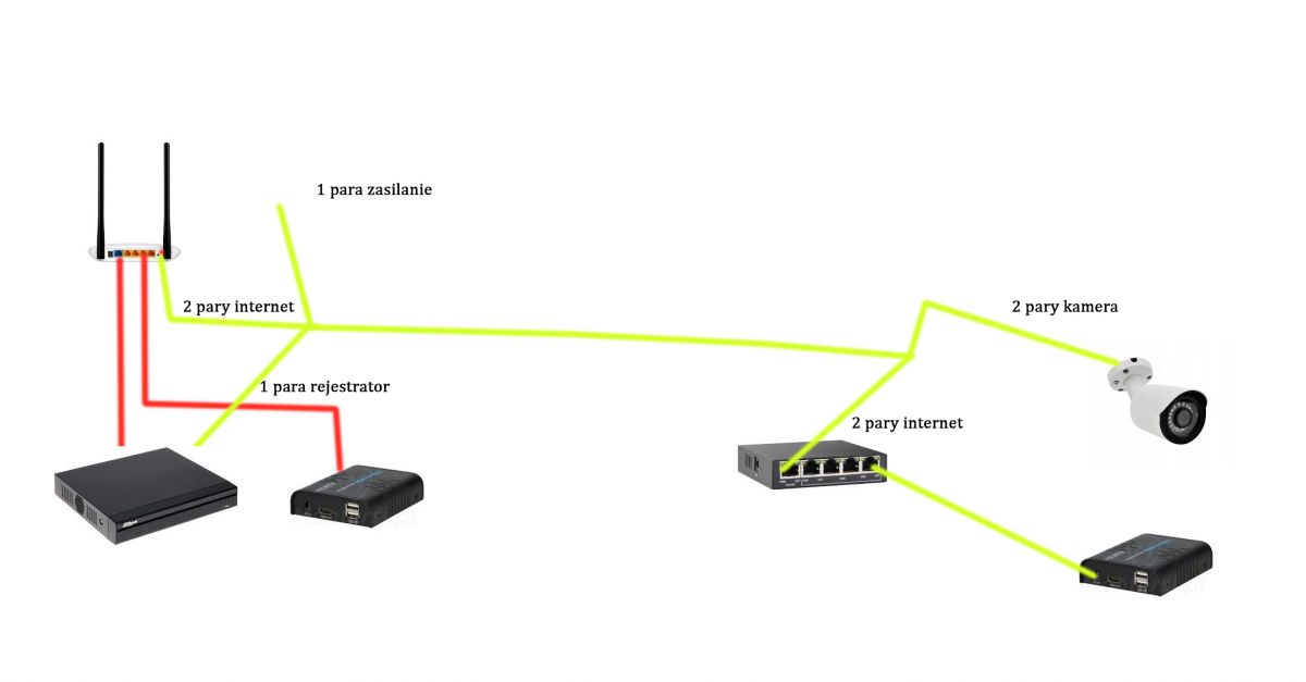

    Tak jak pisałem z jednej strony 1 para do zasilania druga para przez adapter-transformator wpięte do rejestratora, pozostałe 2 pary zakończone RJ45 i podłączone do routera do którego podłączony jest także rejestrator, z drugiej strony kamera analogowa 2 pary a na drugich 2 parach internet do komputera.
    tu podłączasz 1 sztukę wpinasz do niego hdmi z rejestratora i wpinasz je do twojej sieci ethernet,
    tu wpinasz switch z niego do kompa oraz 2 sztukę z której wyciągasz hdmi i sobie podpinasz do tv.
    O to chodziło?

    Nie wiem czy czytelny ale tak to by wyglądało.
    Schemat połączeń sieci kamer i rejestratorów
    Tak, jest prawidłowo dorysuj hdmi i finito, ale piszę o hdmi po ip bo to co pierwsze wrzuciłeś może wcale nie działać bo tam wcale może nie być sieci IP tylko taki se łącznik punkt punkt.
