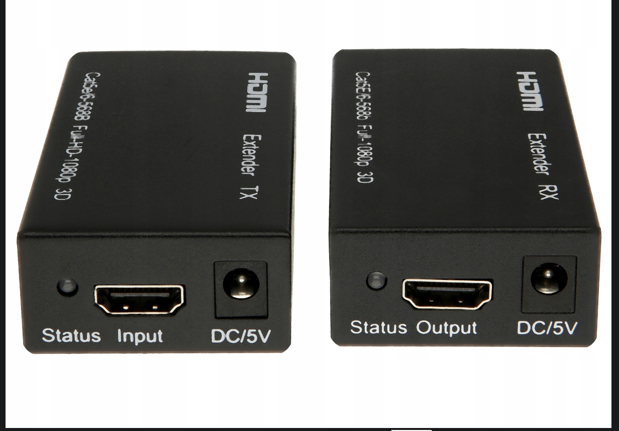

    Mam potrzebę wysyłania obrazu po sieci LAN, najlepiej z dźwiękiem (ale bez też przeżyję). Znalazłem takie urządzenia:
    Wybór urządzeń do wysyłania obrazu HDMI po LAN: CAT7, switche L2+, 10Gbps SFP
    I różne ich wariacje, kosztujące od 40 do 1000 złotych za komplet. Co powinienem wybrać pod moje zastosowania? W obu budynkach mam kable CAT7 (i kilka Cat 6A), w obu znajdują się switche zarządzane L2+, gigabitowe i 10Gbps SFP, a switche te połączone są około kilometrowym światłowodem (połączenie działa, pokazuje prędkość 10Gbps).
    Czy dałoby się kupić takie urządzenia, bym gdziekolwiek się podłączył mógł odebrać sygnał video, czy jedyna opcja to przesyłanie z konkretnego portu na konkretny port między switchami?

    Hi,
    Wczytaj sie dobrze, czy te zabawki , które pokazałeś to potrzebują tylko pasywnego kabla w Cat 6a lub wyższej, to wg mnie nie jest Etherne/It, który możesz przesłać po sieci w ramach np vlan, tylko musisz mieć fizycznie kabel pomiędzy nimi.
    Mogę sie mylić, sprawdź to dokładnie.
    Cos co pojdzie Ci po Twojej sieci (IP) to np:
    https://www.dipol.com.pl/konwerter_sygnalu_hdmi_na_ip_signal_multicast_v4_0_H3614.htm
    czyli ogólnie haslo HDMi over IP
    czyli klasycznie leci sobie to ip/multicast. Te 100 metrów o którym piszą to max odległość pomiędzy konwerterem a przełącznikiem sieciowym.

    jprzedworski napisał:
    Urządzenia powinny być zgodne z protokołem IP, a chyba nie wszystkie są. Właśnie był podobny temat, szkoda, że się na tym forum nie rozglądasz.
    Rozglądałem, ale nie znalazłem tam odpowiedzi, więc założyłem własny temat :)
    I zadziała z 2 switchami po drodze?
    Tak, wiem. To ograniczenie długości skrętki. Czyli max 100m skrętki, switch, max 30km światłowodu, switch, max 100m skrętki i konwerter.
    Jeżeli faktycznie tamto by zadziałało, to byłbym w domu.

    Napisali, ze działa to po IP/UDP wiec pod spodem musi byc ethernet, ja osobiście tego nie testowałem, tylko podpowiadam Ci na co zwrócić uwagę :))
    Teoretycznie powinno dzialac, w konfiguracji takeigo urzadzenia/konwertera powinienes moc ustawic sobie np "
    - adres IP
    - adres grupy mcast
    - wartosc TTL dla mcast
    i kilka innych
    Dla Twojego przypadku, gdy masz siec typu L2 (czyli vlan) te powyższe dane nie maja większego znaczenia, ważne żeby się widziały nawzajem.
    Ew problemem w sieci opartej na przełącznikach L2 (takich zarządzanych) może być mechanizm igmp snooping - zapobiega on zalewaniu końcówek sieci, gdy te nie korzystają z multicast i nie potrzebują go odbierać.
