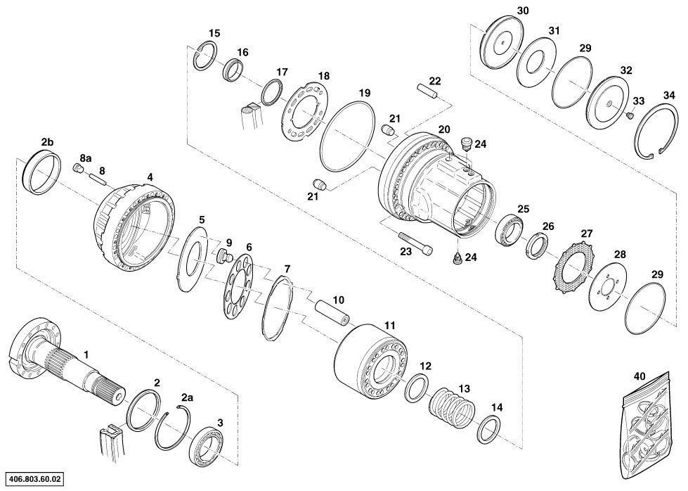

    Witam. Szukam schematu ( budowy) ew. rysunku technicznego zespołu napędowego ( hydromotoru ze zwolnicą ) . Nie chciałbym uszkodzić przy rozbiórce ( z powodu wycieku oleju) tego hydromotoru nie znając budowy. Szukam po internecie ale to chyba jakaś wiedza tajemna , nawet wpisując nr części do katalogów na stronie Linde wyświetla całkiem inne części. Numer tego zespołu to HMF 550R-02 , numer seryjny to P1X406D000022. Wyciek oleju występuje przy piaście koła. Dziękuję za informację

    Podaj numer seryjny wózka i rocznik.
  • #3 20995496
    jarkope
    Posty: 78
    Ocena: 3
    Numer seryjny wózka H2X393D50055
    typ H35D-02
    rok prod. 2013

    Poniżej schemat:
    Szukam schematu hydromotoru HMF 550R-02 w wózku H35 Linde - wyciek przy piaście

    Dziękuję. A czy jesteś w stanie dać jakiś namiar na zestaw (uszczelnień?) który jest pod numerem 40 na tym schemacie?

    Oczywiście. Poniżej numer LINDE:
    Tabela z numerem 40, kodem 4063209901 i opisem set of seals.
    Powodzenia przy rozbieraniu, a w szczególności przy składaniu :)

    Jeszcze raz dzięki. Rozumiem, że rozbiórka nie będzie prosta. Możesz dać jakieś wskazówki?
