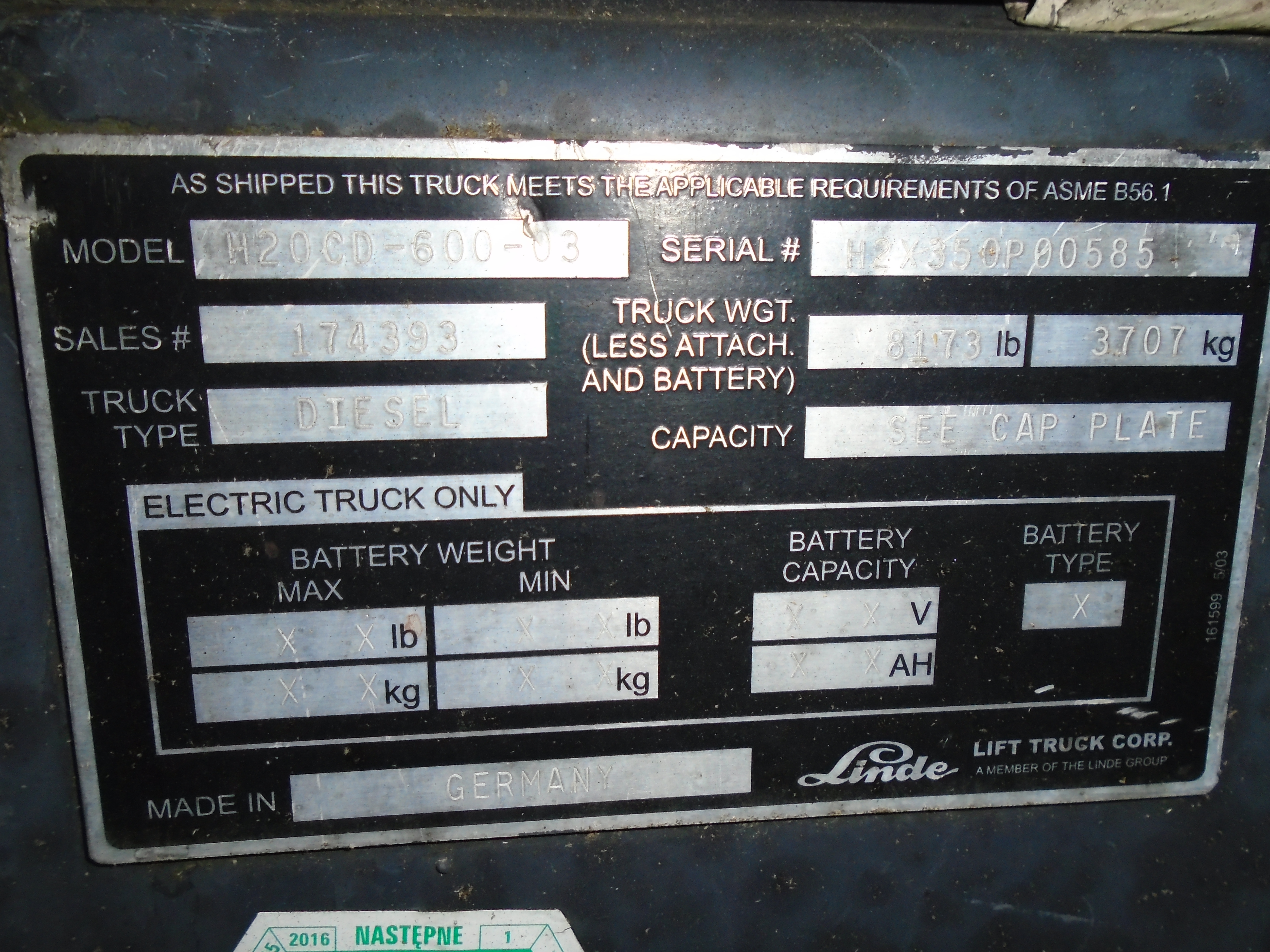

    Bardzo dziękuję za schemat wózka! Ale to nie ten schemat. Mój wózek jest zdecydowanie mniej "wypasiony" w elektronikę.Jak rozpoznać serie wózka? Zrobiłem
    zdjęcie tabliczki znamionowej. Czy z niej da się odczytać serie wózka? wózek Linde H20CD - Szukam schematu elektrycznego LINDE H20CD-600-03 diesel.

    Padrettini
    Posty: 883
    Pomógł: 98
    Ocena: 558
    Proszę sprawdzić teraz:

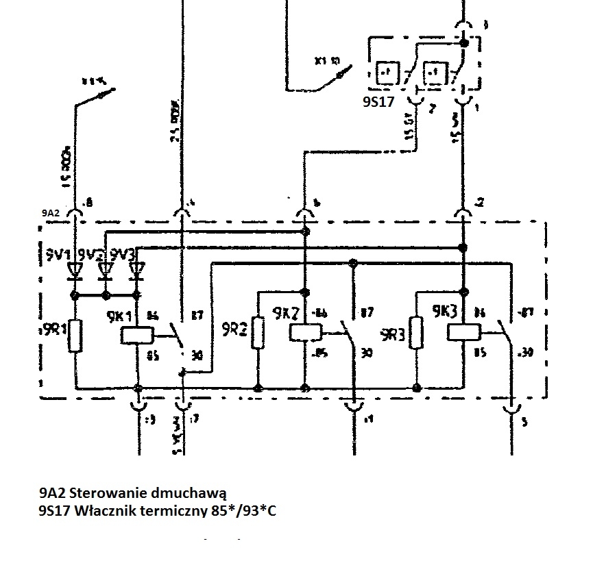

    Ten ostatni schemat Linde 350-03 wydaje mi się, że powinien pasować. Na podstawie jego udało mi się już uruchomić silnik i hydraulikę. Mam jeszcze pytanie odnośnie sterowania
    wentylatorem chłodnicy na schemacie jest takie oznaczenie (9A2 - sterowanie
    dmuchawą) gdzie to powinno być zainstalowane w wózku? I co to jest za sterowanie
    - to jakiś moduł zintegrowany?
    I drugie pytanie. Na schemacie jest oznaczony jako (9S17- włącznik termiczny85/93°c). To ten co jest wkręcony w chłodnicę. Przepraszam za "lamerskie"
    pytania ale wózek ma usunięte wiązki przewodów i muszę ich odtworzyć od nowa.
