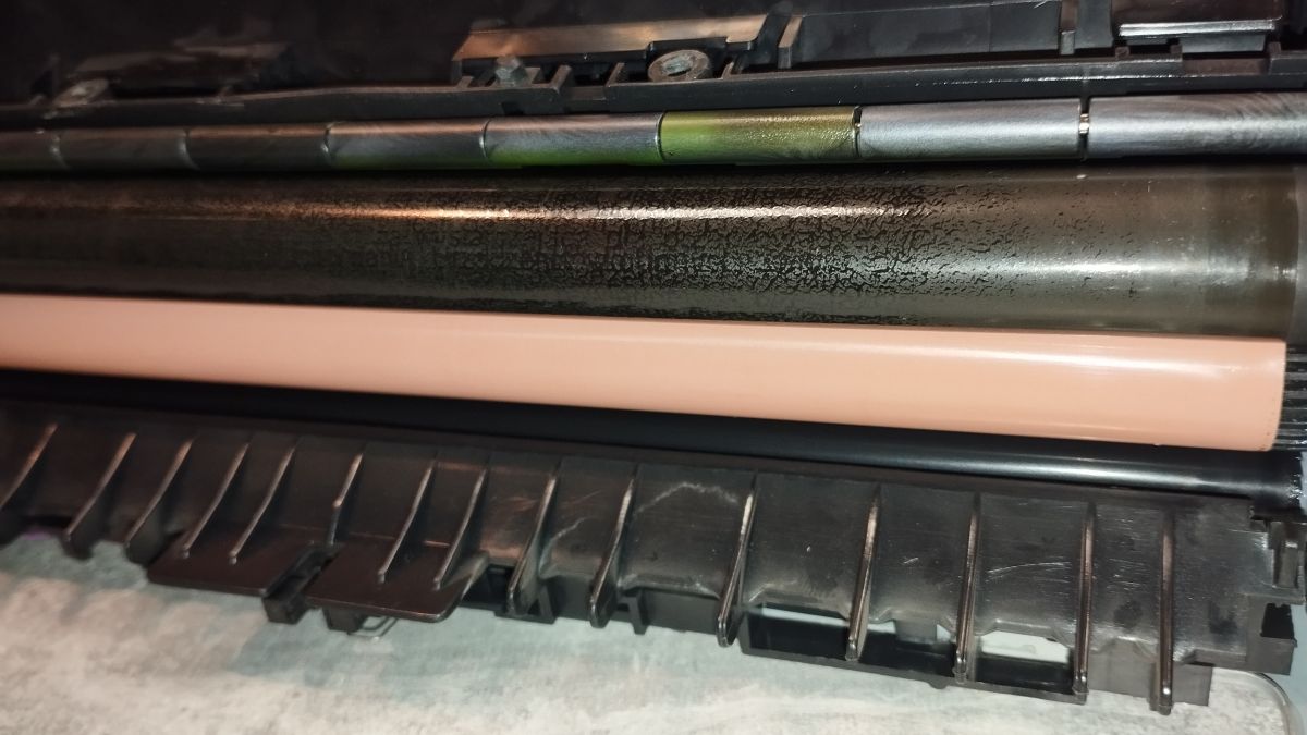

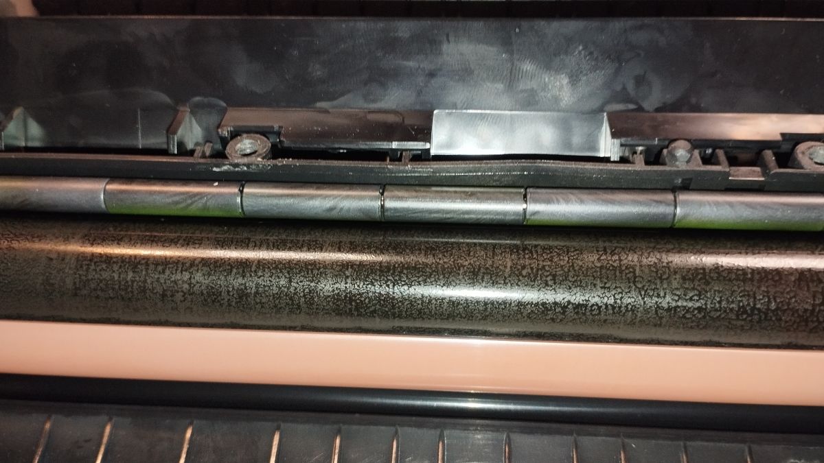

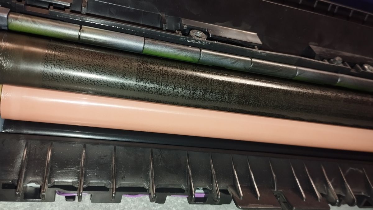

    W mojej drukarce jakiś miesiąc wstecz, na wydrukach w równych odstępach pojawiało się małe niezadrukowane pole około 2 cm x 1 cm. Udało mi się ustalić, że uszkodzony został wałek dociskowy a dokładniej odkleiła się folia w jednym miejscu.
    Wymieniłem owy wałek i na początku wydruki były okej. Lecz po około 15-20 wydrukach toner nie był prawidłowo utrwalany, można było palcem go ścierać z kartki.
    Następnie wymieniłem folię fusera, grzałka została wyczyszczona, założony nowy smar. I problem dalej ten sam.
    Dodam jeszcze że drukarka brudzi kartkę, występują różne kropki czy przetarcia z tonera nawet na drugiej stronie, aczkolwiek nie zawsze. I tutaj mam pytanie do państwa, być może jest to jakiś typowy przypadek, ja już nie mam pomysłu co mogłem ewentualnie źle zrobić przy wymianie. Dodam jeszcze, że folia fusera mimo, że nowa to po tych kilku wydrukach ma dziwną teksturę, zdjęcie dodam poniżej.
    Bardzo dziękuję za wszelką pomoc.

    a czy docisk w fuserze wydaje sie prawidłowy? jak by wrzucić lekko zagiętą kartkę to wyprasuje czy nie?
    Jak ostatnio wymieniałem folię fusera w starszej drukarce HP to się trafiła grubsza i trzeba było zmienić w ustawieniach papier na grubszy żeby podnieść temperaturę w fuserze. W innym przypadku wydruk się ścierał.
    śmieci to oznaka że toner poniewiera sie po drukarce.
    Jak wygląda pas obrazowy (transferowy)? może to na nim jest problem śmiecenia? był wymieniany?

    Przyczyna problemów z utrwalaniem jest słabej jakości docisk, powszechnie znany problem w tych drukarkach. Fuser w tej drukarce jest tak skonstruowany że docisk pełni rolę grzałki

    Po ustawieniu rodzaju papieru na karton, toner utrwalany jest prawidłowo. Zastanawiam się nad wymianą sprężyn które odpowiadają za docisk.

    To wcale nie musi być problem docisku, tak jak zauważyłeś grzałka może już nie domagać, termistor od pomiaru temperatury również może błędnie mierzyć, musiał byś po kolei wymieniać i szukać przyczyny.

    Przetestowałem już kilka różnych wałków, grzałek i metod. Niektóre pomagały niektóre nie a jak któraś pomogła to na krótką metę.
    W końcu pomyślałem żeby wsadzić stary, co prawda uszkodzony, wałek dociskowy. Na oryginalnym wałku drukarka drukuje prawidłowo od pierwszej strony, bez żadnych spartańskich metod.
    Więc tutaj nasuwa się jeden wniosek.
    Bardzo słabej jakości wałki dociskowe, ewentualnie o innych parametrach niż oryginalne.
    Kontaktowałem się w tej sprawie z hurtownikiem u którego kupiłem wałek.
    Pan powiedział, iż te fusery są niewdzięczne w naprawach i te wałki mogą być problemem.
    Powiedział mi również, że będą w przeciągu tygodnia dwóch mieć jakieś specjalistyczne wałki z chin, niby jakaś nowość zbliżona do oryginału.
    Oczywiście zakupię ten wałek i dam znać czy dało to jakiś efekt. Jeżeli tak to będzie to chyba przełom w naprawie tych drukarek.

    Zgadzam się z kolegą "SzK_365", w tych urządzeniach żadne kombinacje z grzałkami nie pomogą, przyczyną niedogrzewania są tylko i wyłącznie słabej jakości wałki dociskowe pełniące w tych drukarkach rolę grzałki. Na chłopski rozum skoro drukarka dobrze zagrzewa na uszkodzonym oryginalnym wałku bez żadnych zmian rodzaju papieru, a na zamienniku nie to logiczne jest, co jest powodem złego wydruku. Zmiana sprężyn albo ich naciąg spowoduje, że drukarka zacznie Ci generować błędy napędu (fuser może się po prostu nie obracać), a jeżeli już będzie chodzić to żywotność docisku dyrastycznie spadnie.
