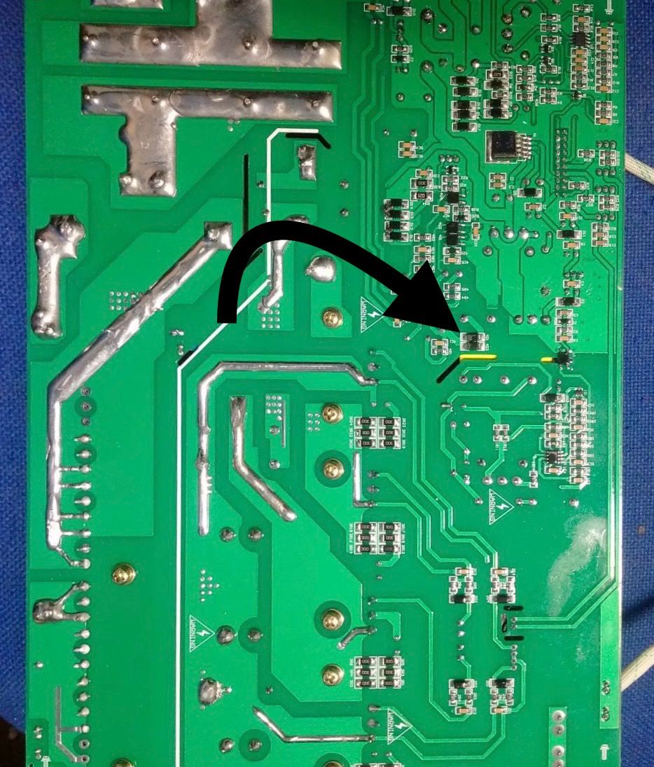

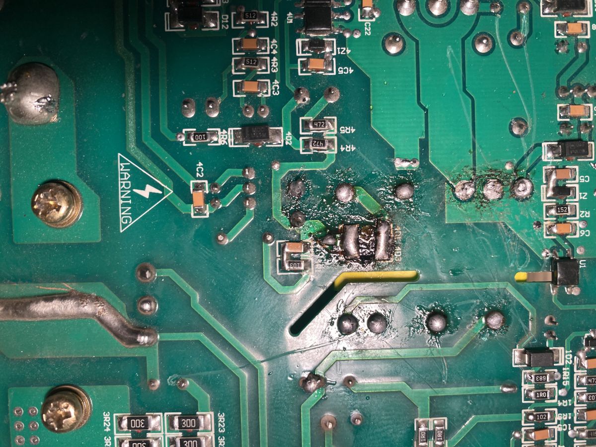

Witam! Proszę o identyfikacje! Dwie diody. Na płytce jest to 4D1 4D3. B
voytas88 08 Mar 2024 17:54 414 12
Użytkownik poszukuje identyfikacji diod na płytce spawarki WELDMAN MICRO MIG 200, gdzie oznaczenia to 4D1 i 4D3. Diody uległy uszkodzeniu, a płytka była wcześniej modyfikowana, co spowodowało dodatkowe problemy z transformatorem. Użytkownik planuje wymienić diody na SS16 Schottky (60V; 1A; SMA) i poszukuje schematu, jednak nie ma dostępu do dokumentacji. W dyskusji poruszono również kwestie związane z opłacalnością naprawy oraz trudnościami w znalezieniu fachowców.
