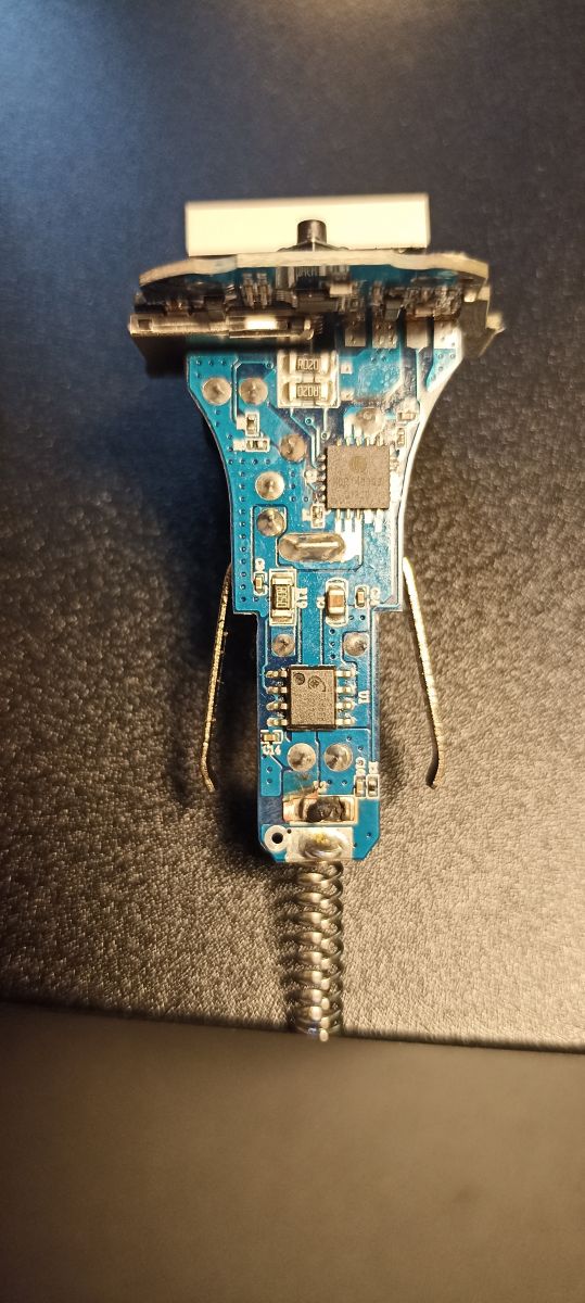

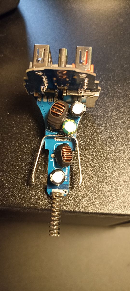

    Ostatnio uszkodził mi się transmiter samochodowy. Polubiłem go, więc stwierdziłem, że nie kupuję nowego - naprawiam.
    Po otwarciu się okazało, że doszło tam do małego "wybuchu" w sekcji zasilania, no i... Nie potrafię wydedukować jaki to element wysadziło! :D Na PCB obok niego znajduje się najprawdopodobniej oznaczenie "L2". Poniżej załączam zdjęcia, pomóżcie mi proszę w wydedukowaniu, jaki element powinien się tam znajdować :D
    Zdjęcie wnętrza transmitera samochodowego z widocznym uszkodzeniem w sekcji zasilania, oznaczonej L2. Zdjęcie płytki drukowanej uszkodzonego transmitera samochodowego z widocznymi elementami elektronicznymi.

    Czyli teoretycznie w ramach testu warto zrobić zworkę i sprawdzić czy sprzęt ruszy? :D

    Po dokonaniu dalszych pomiarów okazało się, że zwarty jest układ SMD w kwadratowej obudowie, który widać na zdjęciu. Jego oznaczenie, to "NDP 14600B d132d".
    W internecie nie mogłem narazie znaleźć odpowiednika takiego układu. Także po raz kolejny, proszę o pomoc właśnie Was :D
