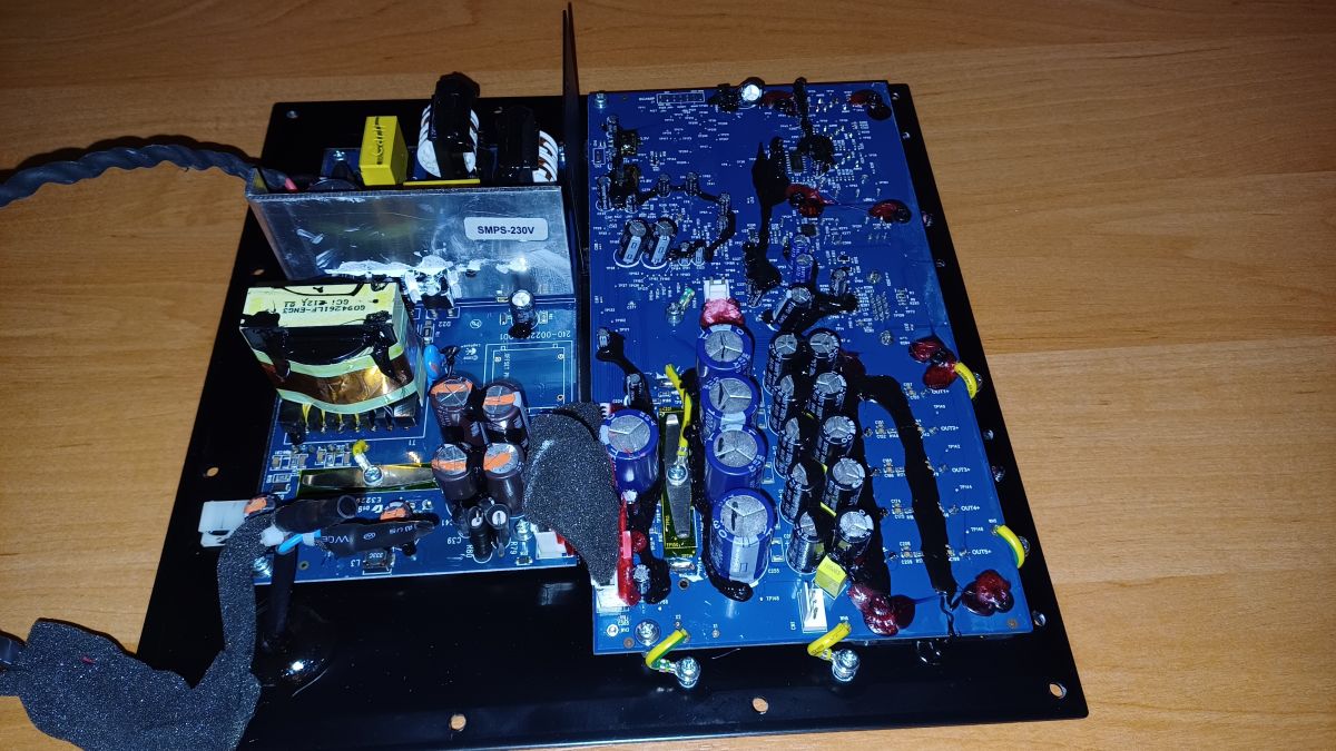

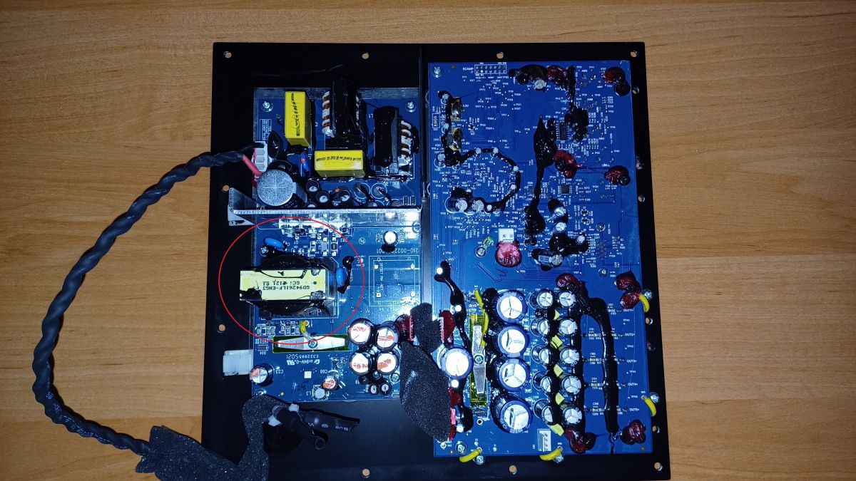

    Witam. Opiszę dokładnie jak to wszystko się zaczęło. Kilka dni temu odłączyłem głośniki od prądu, zwyczajnie wyjąłem wtyczkę, następnie odpiąłem satelity i panel sterowania. Tak rozłączony sprzęt stał 2 dni. Potem podłączyłem wszystko z powrotem dokładnie tak jak poprzednio i po włączeniu zestawu usłyszałem wysoki dźwięk z satelitów, najprościej nazwać to piszczeniem. Dodam, że przed demontażem tego dźwięku oczywiście nie było. Dźwięk nie jest głośny, ale gdy jest cicho jest niezwykle irytujący. Nie zależy od skali głośności ani podłączonych urządzeń. "Piszczą" jedynie satelity, głośnik nisko tonowy, w którym znajduje się również zasilacz i cała elektronika nie wydaje tego dźwięku. Piszczy tak pięć satelitów jak i jeden, bez względu które złącze wybiorę. Piszczą od razu po włączeniu głośników, nie jest istotne czy głośniki są podłączone do innego urządzenia czy nie. Sprawdziłem satelity, są sprawne, na satelicie z innego zestawu usterka również występuje. Po podłączeniu słuchawek do panelu sterowania głośników nie słychać pisku ani w satelitach ani w słuchawkach. Wychodzi na to, że usterka znajduje się na elektronice zestawu. Kondensatory nie są spuchnięte ale nie mam możliwości pomiaru ich pojemności. Co do dźwięku, jest on raczej jednostajny. Po tych kilku dniach mam wrażenie, że na początku jest odrobinę głośniejszy i po kilku kilkunastu minutach delikatnie przycisza się ale to może być tylko wrażenie wywołane dłuższym przysłuchiwaniem się. Sprawdziłem głośniki również na innej linii energetycznej. Mikrofonu nie mam podpiętego. Jakiekolwiek prace na elektronice utrudnia lak którym pokryte są wszystkie istotniejsze elementy elektroniki... Dziś dodatkowo po rozebraniu zestawu usłyszałem bardzo delikatne cykanie w obszarze zaznaczonym kółkiem na zdjęciu. Cykanie słychać jedynie przy wyłączonym zestawie. Po włączeniu ustaje całkowicie . Podsyłam zdjęcia i nagrania tych dźwięków. W przypadku cykania, nagranie jest bardzo ciche. I nie chodzi mi o tykanie zegara które słychać w tle na obu nagraniach. Z góry dziękuję za wszelkie sugestie, które elementy są podejrzane o usterkę.

    Prawdopodobnie zasilacz wymaga naprawy. O ile pamiętam w tym modelu występował (zamierzony lub nie) błąd konstrukcyjny. Tu masz kilka postów na ten temat:
    https://www.elektroda.pl/rtvforum/topic3260446.html#15997405
    https://www.elektroda.pl/rtvforum/topic3994241.html
    https://www.elektroda.pl/rtvforum/topic3638224.html#18322861
    https://www.elektroda.pl/rtvforum/topic3253185.html#15958266
    Dobrym pomysłem jest więc zastosowanie alternatywy w postaci samodzielnie zbudowanego zastępczego zasilacza. W ten sposób jest szansa, że sprzęt posłuży bezawaryjnie przez wiele lat.
