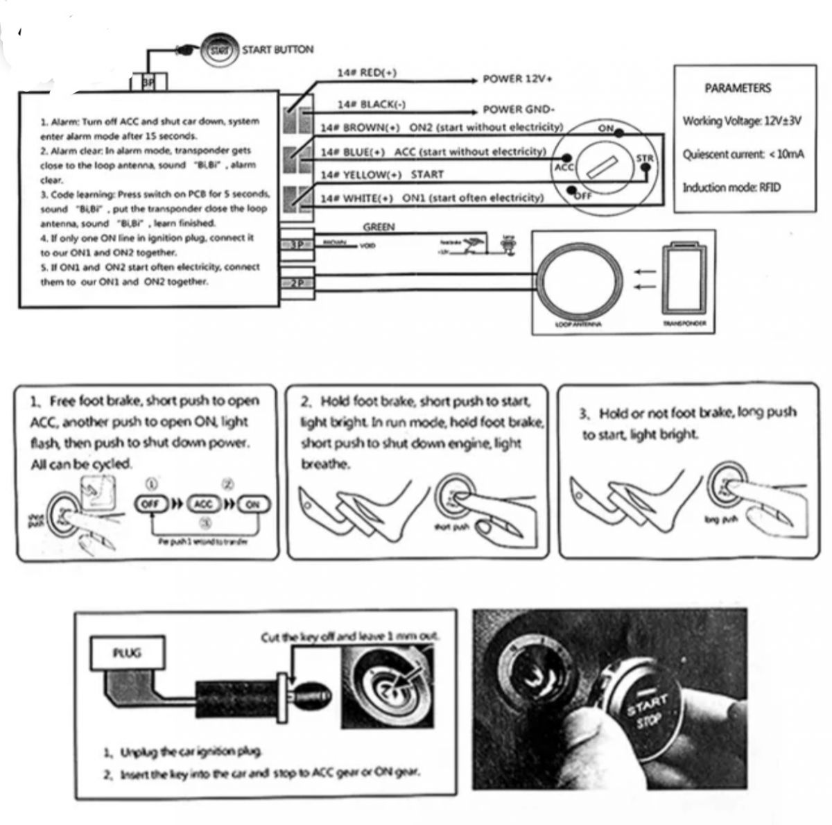

    Witam. Prosiłbym o pomoc z ustaleniem przewodów, jakie od czego są w kostce stacyjki Nissan Micra K12. Szukałem wszędzie jakichś odpowiedzi, ale nie znalazłem.

    Przewodów jest 5 idąc od lewej, gdy zapięcie jest od góry to
    .........................._____
    _____________l. l_____________
    l.czerwony..l......Biały....l Niebieski l
    l-------------l------------l------------l
    l.....Żółty......l.Brązowy..l.Puste........l
    Pytam ponieważ planuje podłączyć przycisk start-stop i mam tam taki schemat i potrzebuje wiedzieć co jest pod danym przewodem w kostce stacyjki Schemat podłączenia przycisku start-stop w samochodzie

    Ze stacyjki potrzebujesz dwóch przewodów jeden po zapłonie drugi start na rozrusznik. Bierzesz probówke i sprawdzasz. Nic prostszego chyba nie ma niż sprawdzenie gdzie występuje 12v na zapłonie i start na rozrusznik.
