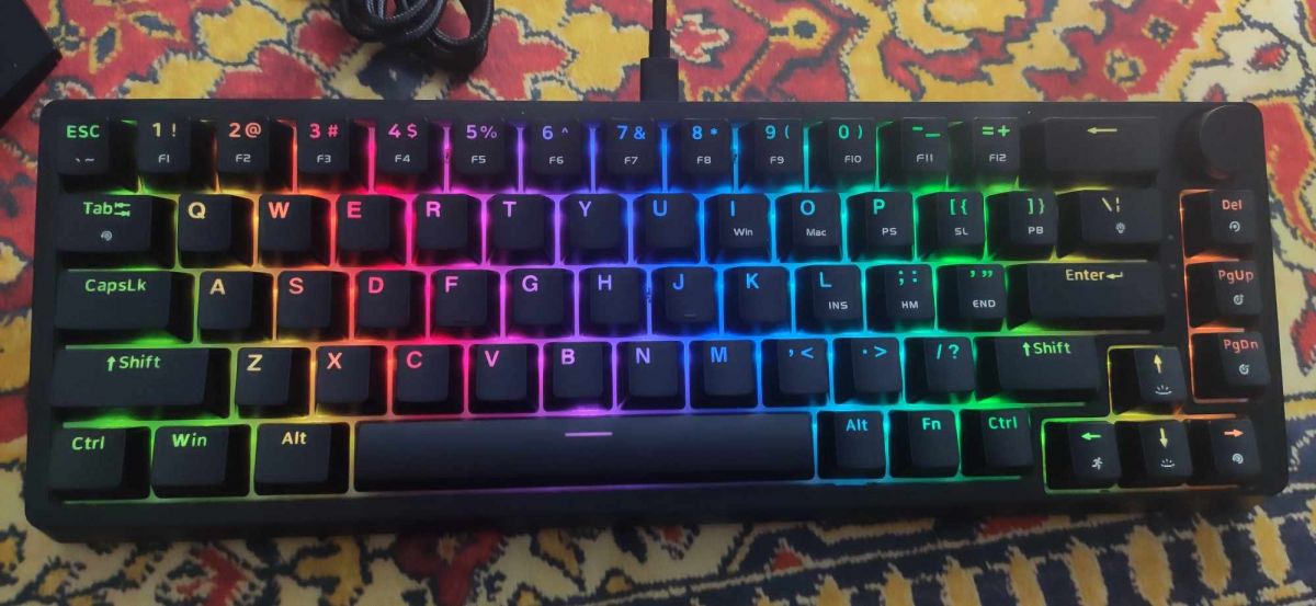

    Jest ktoś w stanie wytłumaczyć w jaki sposób ustawić polskie znaki na klawiaturze Krux Atax 65% Pro RGB Outemu Red
    do każdego klawisza z "altem" przypisana jest jakaś już funkcja i nie wiem w jaki sposób to zmienić, na Windowsie normalnie ustawiona jest klawiatura (programisty) lub (214), software KRUX'a pobrany, aczkolwiek na nim jedynie da się zrobić macro i zmienić podświetlenie. Klawiatura mechaniczna Krux Atax 65% RGB z kolorowym podświetleniem.

    Według instrukcji klawiatura ma skróty realizowane za pomocą klawisza Fn, nie ALT, więc prawy ALT plus literka powinna dawać polski znak.
    Jeśli tak nie jest - odinstaluj aplikację dodawaną do tej klawiatury i wtedy sprawdź, czy coś się zmieniło. Ewentualnie zresetuj klawiaturę do ustawień domyślnych (Fn + DEL wciśnięte na 5 sekund).

    Prawy Alt jak i lewy cały czas przy próbie jego użycia do napisania "ś,ć,ł,ź,ż" itp uruchamia rzeczy typu rozwinięcie wyszukiwarki windows, kalendarz, ustawienia wi-fi, same zbędne rzeczy, usunięcie aplikacji i reset nic nie daję niestety. Z tego co zauważyłem to funkcje przypisane do Fn głównie opierają się na zmianach podświetlenia, ale też jest tam kilka skrótów uruchamiających jakieś aplikacje

    Win+s itd, wlacza rozne funkcje w systemie i wyglada, ze albo masz przemapowane pod Windows i pod altem masz Win albo z klawiatura jest cos nie tak.
    Podlacz ja do innego komputera i tam sprawdz albo nawet pod dowolnym systemem liveusb.

    Klawiatura jest podłączona do laptopa na którym "laptopowa" działa normalnie
    >>21003710
    Tak jak tutaj wspominasz to tak jakby pod przyciskiem "Alt" są przypisane funkcje Win, bo na klawiaturze z laptopa te same funkcje kryją się pod przyciskiem Win

    Jeśli po deinstalacji dodatkowego oprogramowania i resetu do fabryki dalej ten efekt występuje, warto się skontaktować z serwisem krux, może coś podpowiedzą (lub zaproponują wymianę sprzętu).

    Fn + I, spowodowało że Alt przestał pełnić funkcję przycisku Win i wszystko działa
    a czemu tak było to pytanie to producenta, bo klawiatura była tak fabrycznie ustawiona
