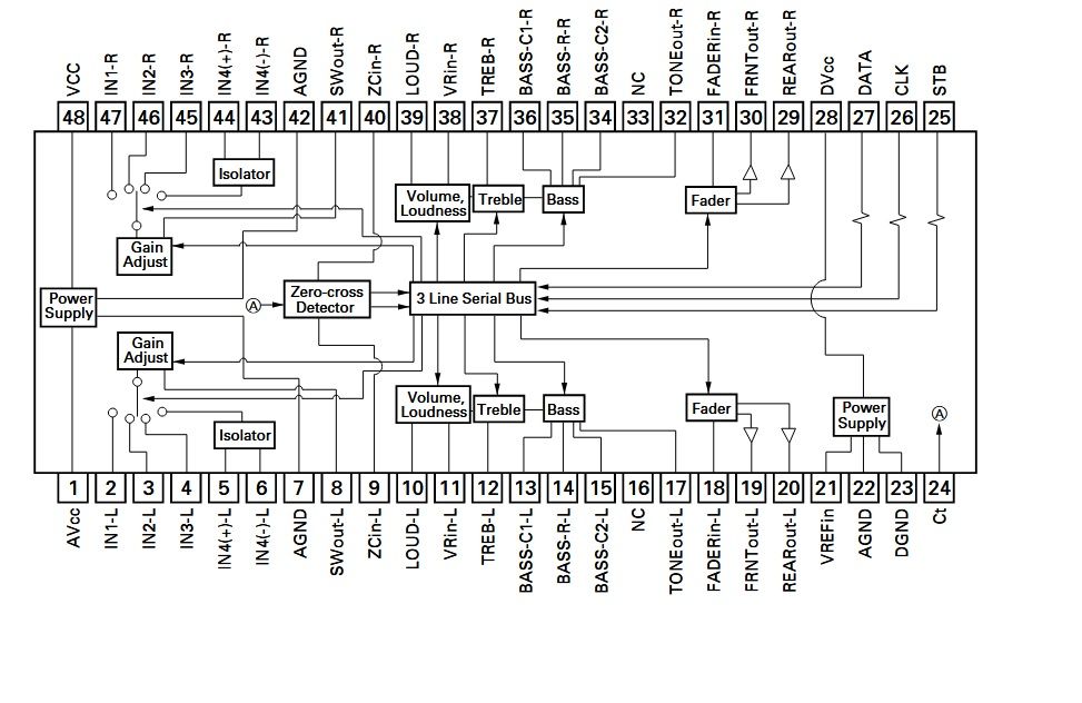

    Znalazłem film w internecie jak jeden użytkownik wlutowuje w innym radiu moduł Bluetooth do układu TDA7419 (procesor sygnałowy)
    Ma to działać tak, że w napędzie jest płyta z ciszą (symuluje się obecność płyty), a sygnał idzie z Bluetooth.
    https://www.youtube.com/watch?v=3jQEe7RlPbg
    Datasheet układu TDA7419 (https://www.google.com/url?sa=t&rct=j&q=&esrc=s&source=web&cd=&cad=rja&uact=8&ved=2ahUKEwjM3KaI2vaEAxWlRvEDHf4rAugQFnoECBUQAQ&url=https%3A%2F%2Fwww.st.com%2Fresource%2Fen%2Fdatasheet%2Ftda7419.pdf&usg=AOvVaw28KKKBtFOP1fKDdAJ9CDNC&opi=89978449)
    Z tego co rozumiem odnajduje linię do której podpięte jest wejście L i R od linii CD. U tego Youtubera trzeba się dolutować do wyprowadzeń układu TDA7419.

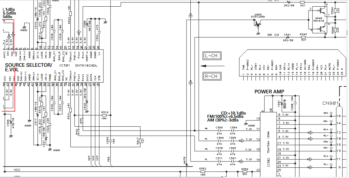

    Schemat radia: https://elektrotanya.com/pioneer_deh-2100r-2130r.pdf/download.html#dl
    Fragment schematu układu audio, pokazujący różne komponenty i połączenia w systemie.

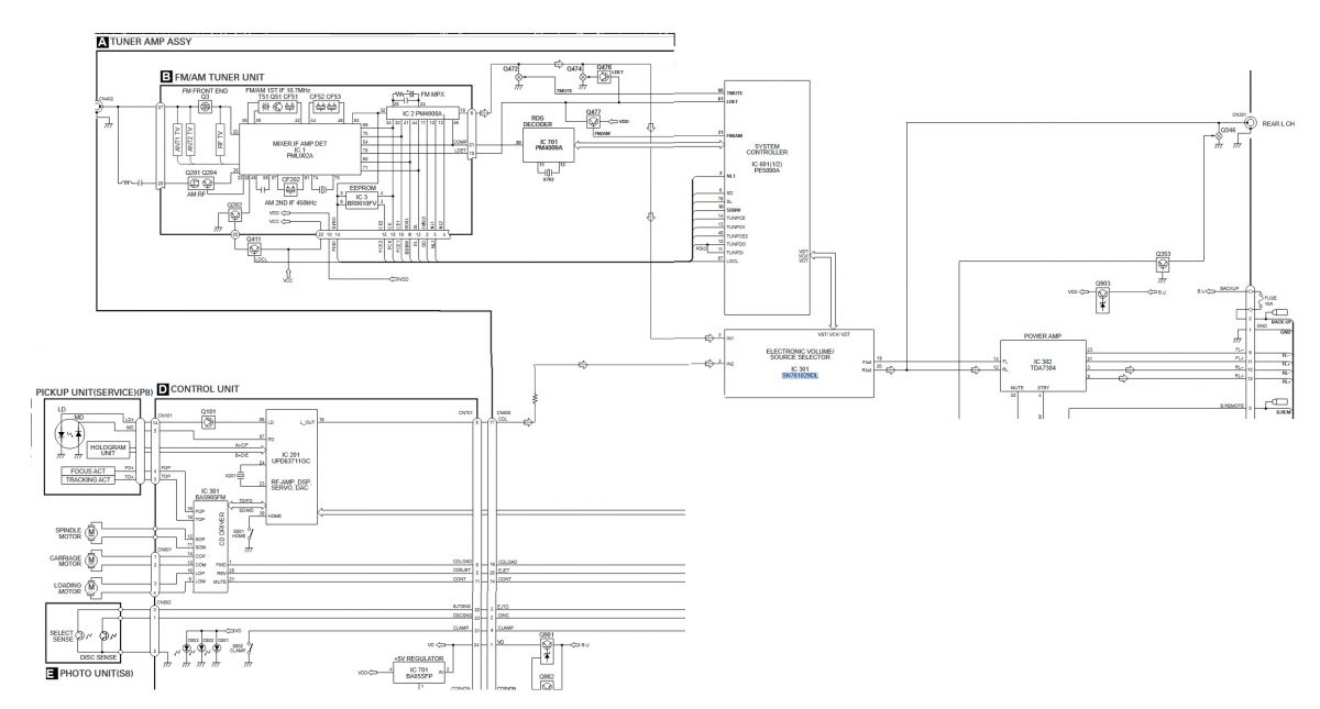

    W instrukcji znalazłem TDA7384A i myślałem, że to to, ale ma cztery wejścia i trafia na niego już wszystko i w moim przypadku to już jest wzmacniacz. Przyjrzałem się bliżej schematowi i u mnie funkcję "selektora" źródła stanowi chyba układ SN761029DL
    TDA7384A: https://www.google.com/url?sa=t&rct=j&q=&esrc...usg=AOvVaw02Z5qWMtgwYgo2T6SOhs6u&opi=89978449
    Nie znalazłem noty katalogowej SN761029DL, ale w schemacie radia jest cały chip: Schemat blokowy układu scalonego z oznaczeniami pinów i komponentów.

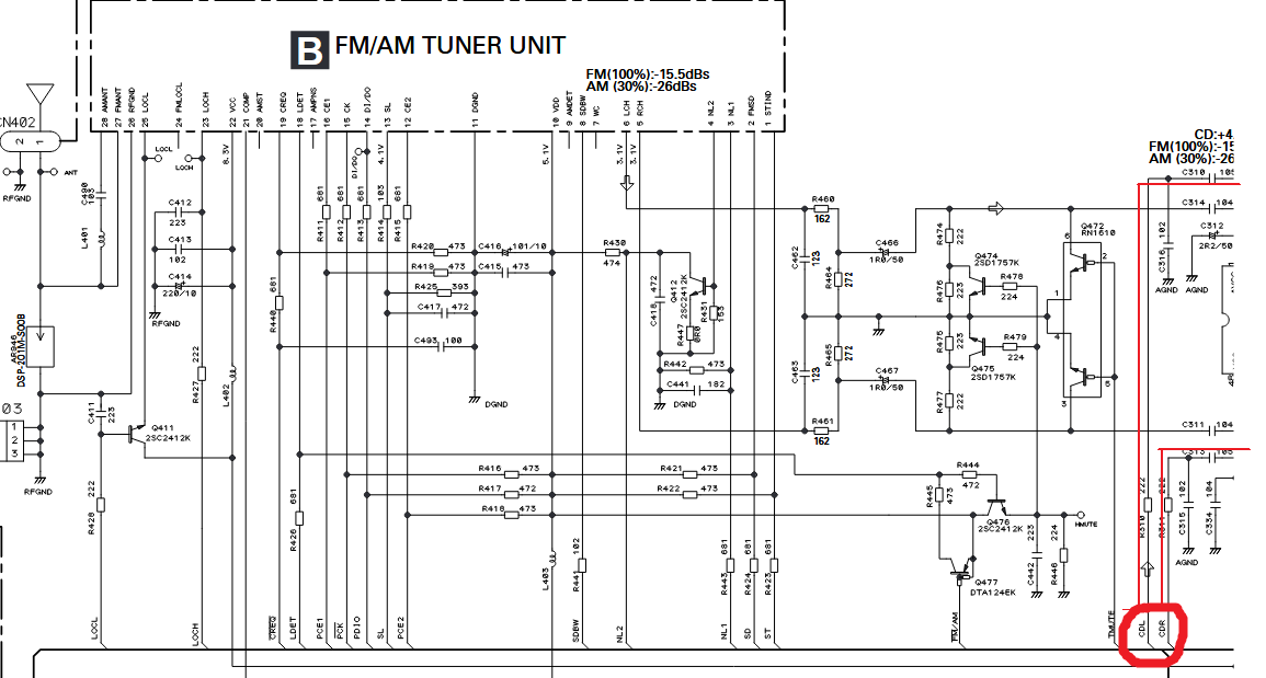

    Piny 2 i 3 oraz 46 i 47 mają na SN761029DL (selektorze) podpięte wejścia. Jedno pewnie radio, a drugie CD.
    Zdaje się, że wejście CD jest
    L jest na 3 pinie (CDL)
    R jest na 46 pinie (CDR)
    Strona na schemacie: 10 i 11
    Fragment schematu układu radia samochodowego Pioneer DEH-2100R, pokazujący połączenia i komponenty związane z tunerem FM/AM.
    Schemat połączeń układu SN761029DL w radiu samochodowym
    Sygnał z CD to ponad +10,1 dBs (dBs to ok. 2,5 V - 3,5 V) - nie wiem jakie to ma konsekwencje w tym wypadku.

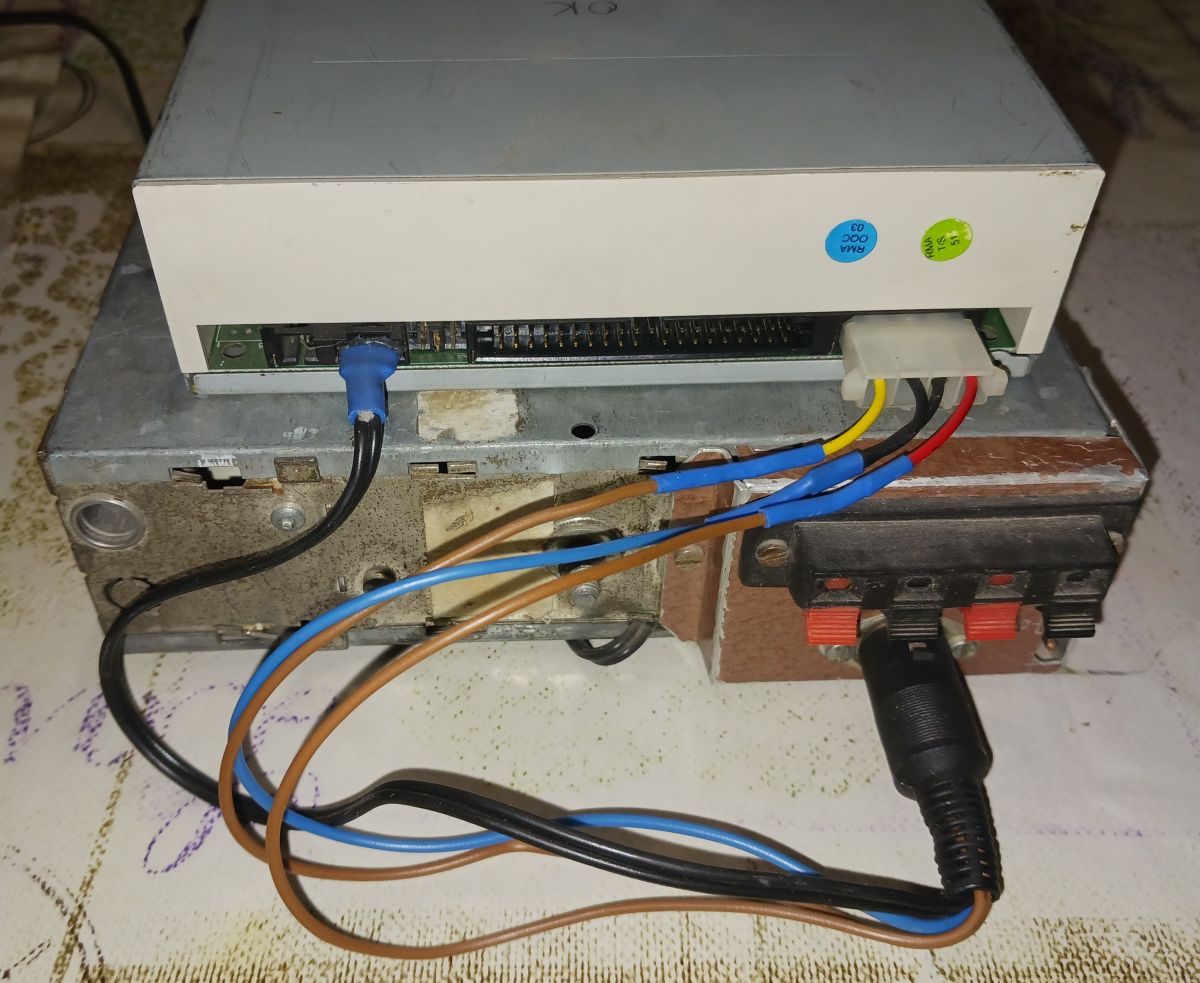

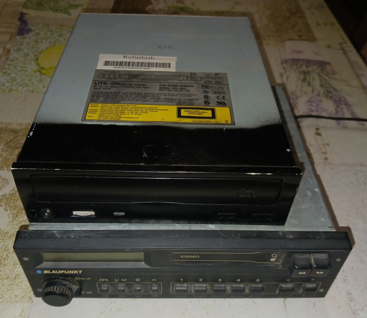

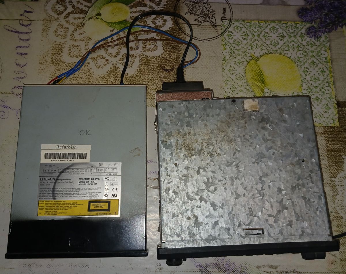

    Ja wiele lat temu robiłem w radiach wejścia liniowe do dołączania źródeł zewnętrznych. Podłączałem się już na samym końcu pod przedwzmacniacze i dalej końcówkę mocy, przy użyciu małego przełącznika isostat, i dzielnik oporowy do dopasowania poziomu sygnału.
    A tu taka przeróbka sprzed lat. Dołożony CD-ROM komputerowy w roli odtwarzacza CD. Miałem to kiedyś zamontowane w samochodzie. Później po dołożeniu zatrzasków pod przewody głośników i gniazda MELOX pod zasilacz komputerowy, wyładowało na warsztacie.
    Odrestaurowany napęd CD-ROM Lite-On i radio samochodowe Blaupunkt. Przerobione radio z podłączonym napędem CD-ROM z przewodami i wtyczkami. Zmodernizowany napęd CD-ROM Lite-On z okablowaniem na stole warsztatowym.

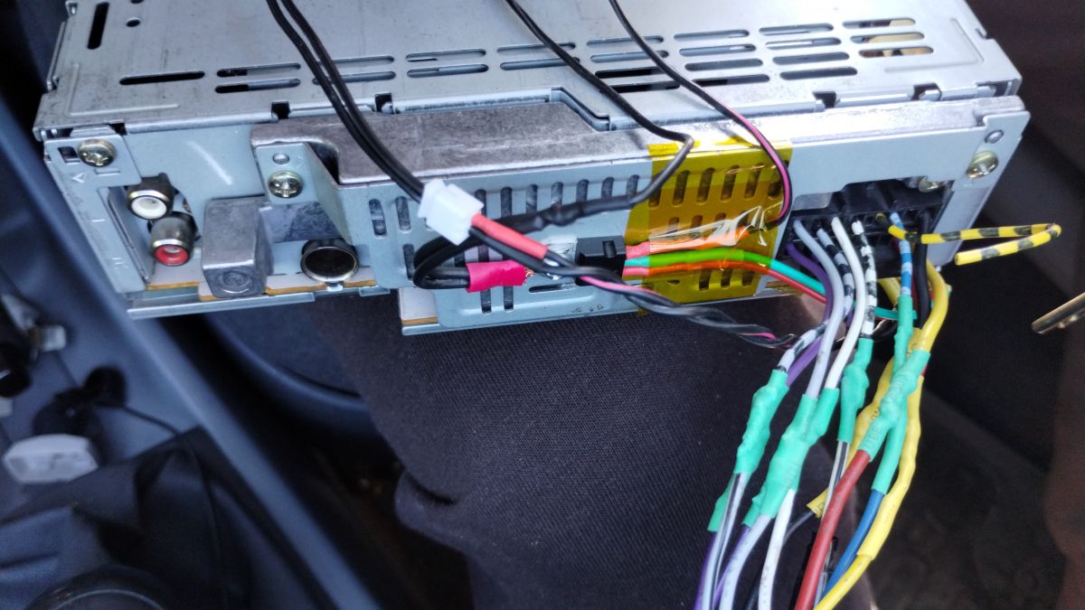

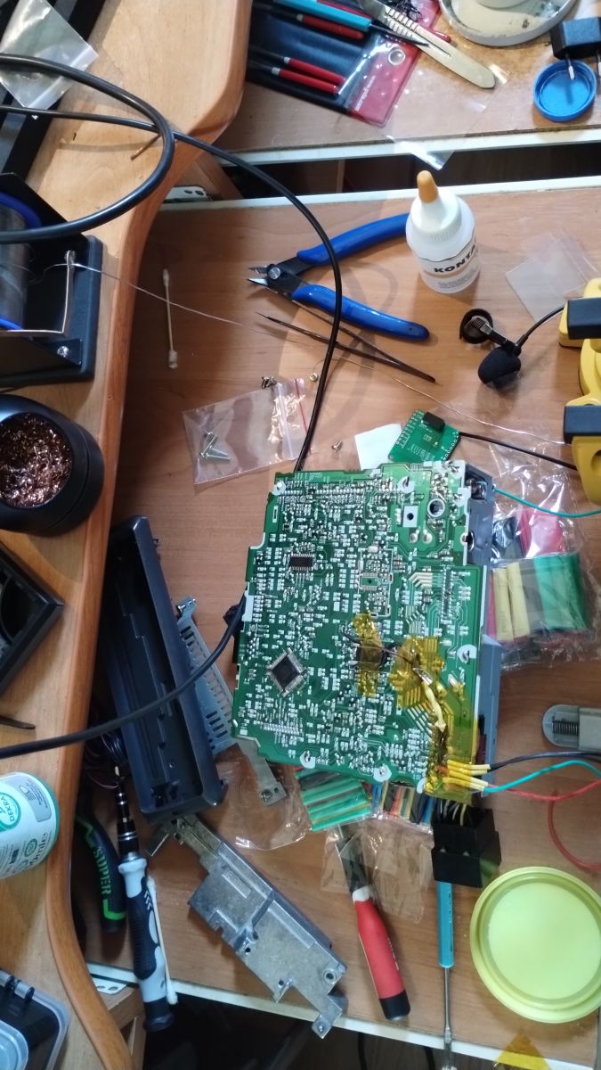

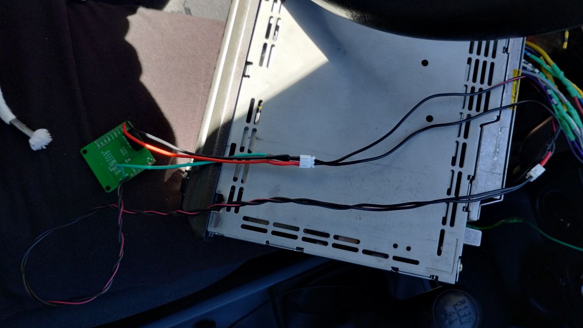

    Zrobiłem modyfikację, ale musiałem moduł umieścić poza radiem (nie było na niego miejsca w środku). Wszystko super, ale mimo wszystko jakość jest gorsza od płyty CD, pomimo tego, że jest to Bluetooth z Qualcomm APTX.
    Masę dla audio wlutowałem w dowolnym punkcie na PCB, wyprowadziłem ją do stabilizatora napięcia (nie dodałem kondensatora przy zasilaniu modułu Bluetooth) i stamtąd tę masę pociągnąłem do masy wyjścia liniowego modułu Bluetooth (miałem prawy i lewy kanał ale z uwagi na to, że nie ma chyba połączenia galwanicznego w samym module Bluetooth, trzeba było pociągnąć skądś masę do stereo). Nie wiem czy gdzieś nie popełniłem błędu... Za długie kable? Śmieci zbierane gdzieś po drodze, albo przez podłączenie do masy w tym samym punkcie co stabilizator... Proszę o pomoc.
