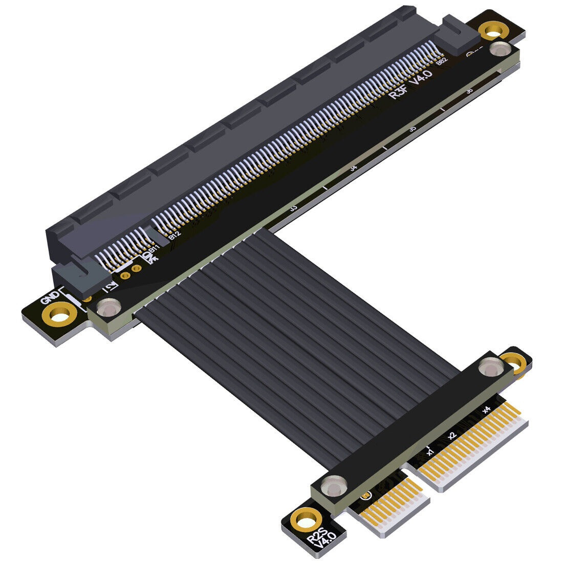

    Ta płyta to mini itx z jednym gniazdem mini pcie. Nie wrzucisz do niej dedykowanego gpu.

    jeśli chodzi o złącze PCI-e to nie wiem dlaczego nie dałoby się podłączyć dedykowanej karty przy zastosowaniu risera? nie wiem jak z mocą

    Ale po co ma ładować dedykowane gpu skoro pcie x4 ograniczy mu tą kartę?? Rezultat będzie taki sam jakby wsadził i7.
    martinforester napisał:
    nie wiem jak z mocą
    Jeżeli gpu z zewnętrznym zasilaniem to tak bo mobo nie przetrawi takiej mocy a wydajność i tak pewnie będzie porównywalna ze zintegrowanym gpu w i7. Kompletnie bez sensu.

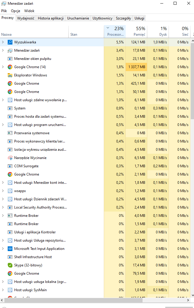

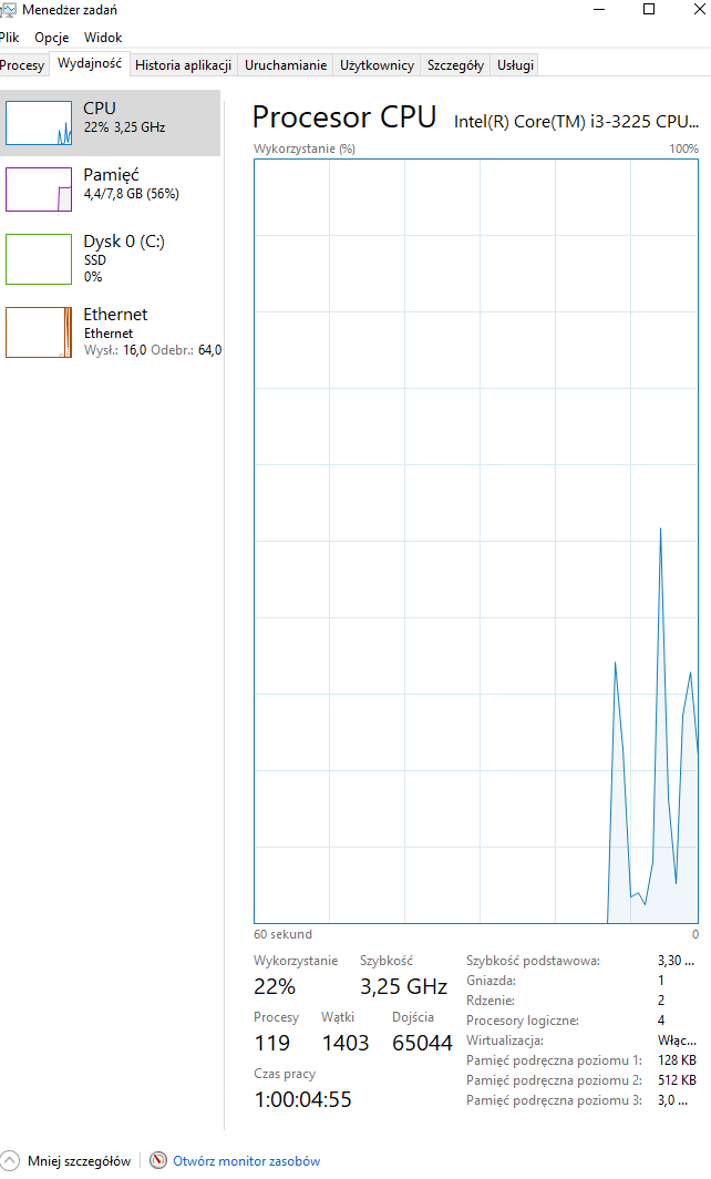

    Chrome chodzi sprawnie, dopiero po jakimś czasie zwalnia
    Sprawdź jakie temperatury np. programem HWInfo64 ale bardziej chyba wykorzystanie pamięci.
  • #26 21009147

    zrzut z Menadżera zadań, świeży system, nawet antywirusa nie mam

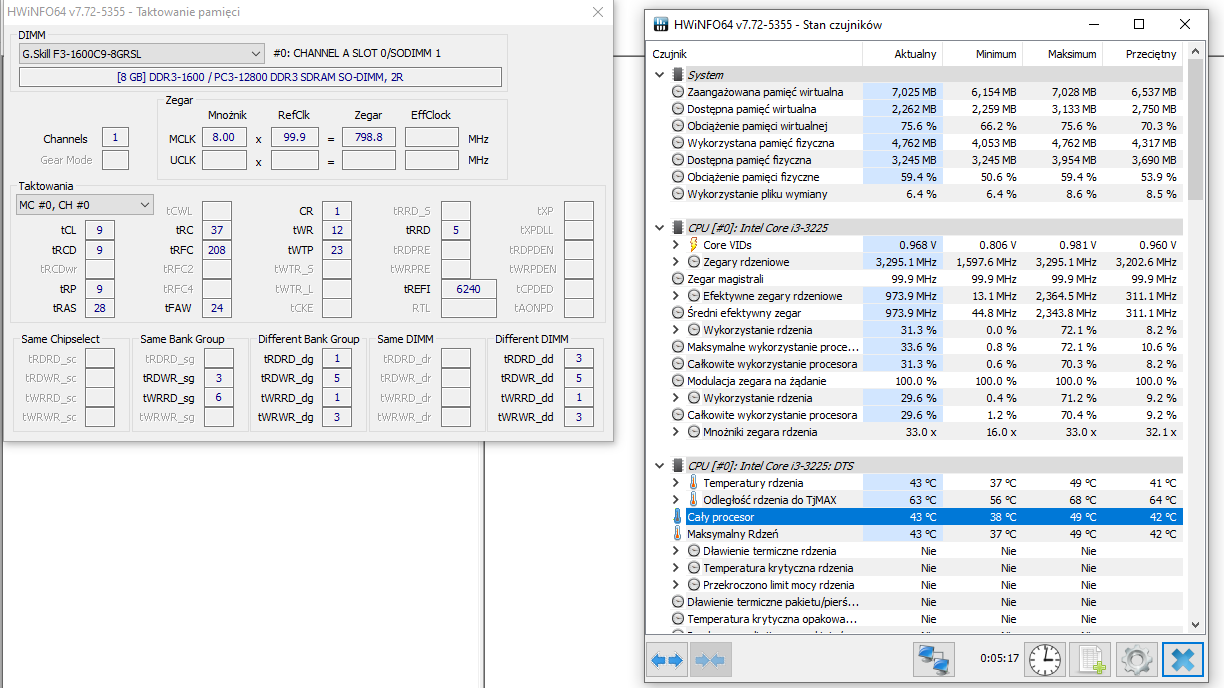

    A jakie są temperatury?
    Screen z HWInfo64 kiedy występują te problemy?

    poniżej screen obecny, teraz nie korzystam intensywnie z chrome, zastanawia mnie jedna rzecz, dlaczego pamięć mimo, że jest 1600MHz jest ustawiona na 800MHz, a przecież ta płyta obsuguje 1600. Sorry w Biosie jednak wyświetla 1600
