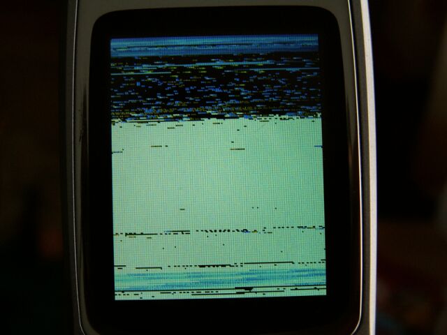

    Dostał mi sie w rece telefon motorola mpx 220 byla uszkodzona tzn po zalaczeniu zewnetrzny wyswietlacz swiecil ciemnym fioletem a duzy wewnetrzny na bialo rozkrecilem obudowe okazalo sie ze kilka elemetow na plytce bylo dziwnie zasniedziale przeczyscilem i zlozylem z powrotem maly wyswietlacz dziala normalnie a duzy sie dziwnie zachowuje (cos tam lata mniej wiecej tak jak monitor CRT po ustawieniu zbyt duzej czestotliwosci odswierzania) i wyglada tak (dolaczam zdjecie) co z nim jest? moze jakies luty poszly? moze tasma od wyswietlacza albo cosi inego:?:

    Najprawdopododniej uszkodzony jest jakiś element w obrębie elektroniki wyświetlacza lub taśma łącząca wyświetlacz z płytą. W najgorszym przypadku sam wyswietlacz. Ja bym sprawdził przelotki a przede wszystkim należałoby porządnie "wykąpać" płytę główną, skoro zauważyłeś zaśniedziałe elementy.

    Plyta glówna nie byla zasniedziala tylko plytka od wyswietlacza (ta w drugiej czesci telefonu) czym ja wykapac? przeczytalem gdzies ze spirytusem salicylowym ale po nim zostaje taki nalot jakby jakies kryształki czy cos takiego.

    Najlepiej izopropanolem.

    jeszcze jedno jak dlugo trzymac w tym izopropanolu?

    Okolo godziny, ewentualnie kilkanaście minut w wanience ultradźwiękowej powinno wystarczyć.
